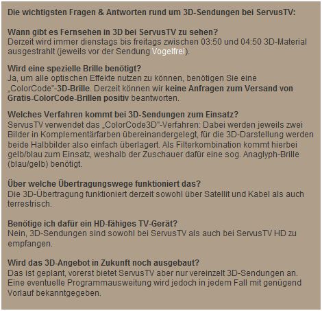

ServusTV (HD) Zegt men op de webpage. Kan het in de EPG niet goed terugvinden.
