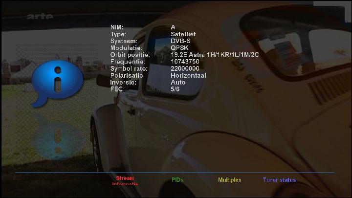

Kan je de Franse versie wel ontvangen? Deze heeft namelijk naast de Duitse en Franse audio ook een audio met het originele geluid (veelal Engels).
Arte (France)
11934 V 27500 3/4
SID 8159
VPID 168
APID 112 Frans
APID 113 Duits
APID 114 Engels
APID 115 Frans
