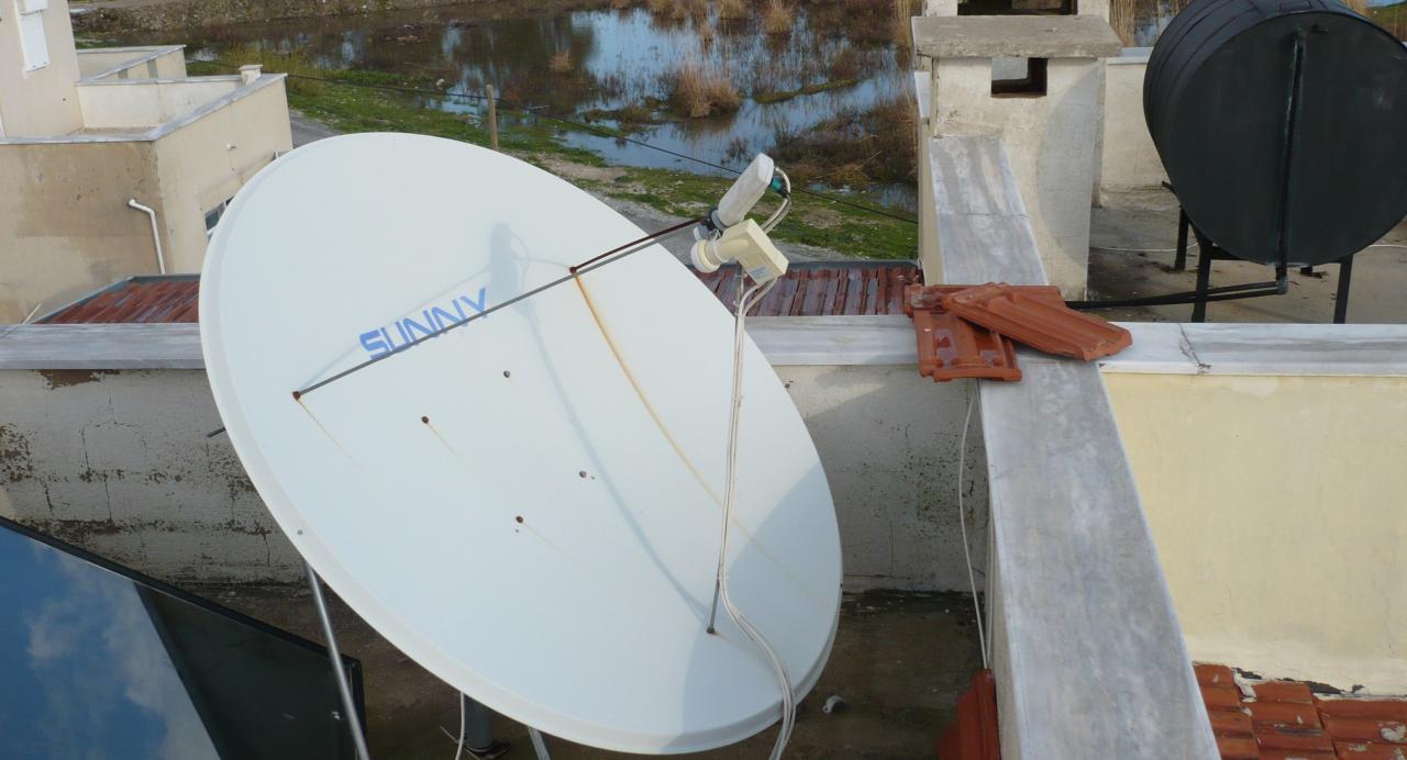

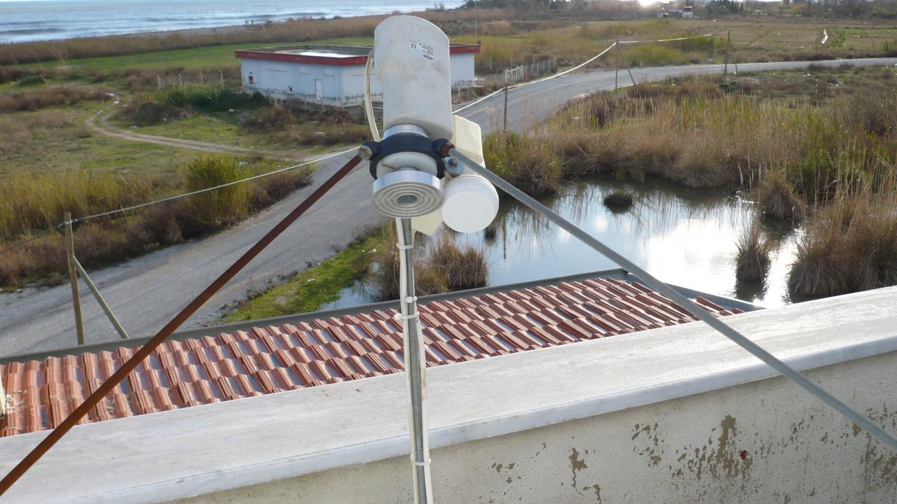

Hier nog beelden van deze schotel. Flens LNB is voor Astra 1, normale LNB is voor Astra 3.
