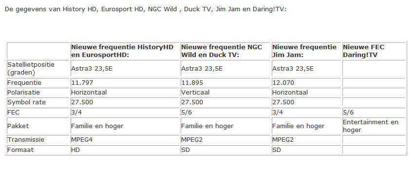

Ik had hier de zelfde problemen tot dat ik zag bij KingofSat dat de frequentie 11.798 is en niet 11.797 zoals CD aangeeft, met deze freq.had ik direct beeld.

Bij mij hetzelfde probleem, maar als ik bij de website van canal digitaal kijk, zie ik dat EurosportHD en History HD alleen nog te ontvangen zijn met een familie pakket of hoger.
Dus CD hartelijk bedankt, daar zit je met je basis- en settopboxpakket, ga zeker niet extra hiervoor betalen

Ook ik heb na wat zoeken weer beeld. Er zijn grofweg twee manieren dat te bereiken.
Op de dreambox / ET9x00 kun je naar de satelliet lijst gaan, dan Astra 23,5 kiezen en Nieuw, daar staan ze tussen en kun je ze toevoegen aan je boeket
History HD DUT 11798 H Auto 27500
Eurosport HD DUT 11798 H Auto 27500
