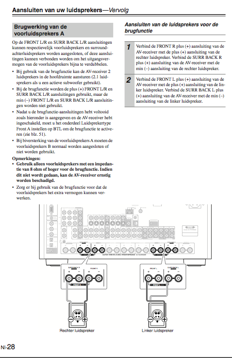

Met mijn onkyo NR905 Kunnen de Front luidsprekers samen met de Front en Sur Back versterker worden aangesloten,
zodat de front speakers dubbel vermogen krijgen.
Het mag voor mij wel wat harder.
Maar voordat ik de kast van de muur haal, hoe zit het dan met de 5.1 surround?
Werkt dit nog of wordt dit uitgeschakeld als ik de receiver op BTL zet.
Of kan ik de luidsprekers zowel op A en B aansluiten om te kunnen schakelen tussen surround en de brug functie.

Maar krijg volgens mij dan ook nog een Probleem net mijn Rel sub bass die is aangesloten op LFE en Speakers A: Front Rechts/Links +, en 1 Front - Deze moet dan ook nog op speakers A en B
Verder niemand ervaring met de Brugfuctie?

Wat bedoel je precies met brug functie ?
ET8000
zie bijalge
