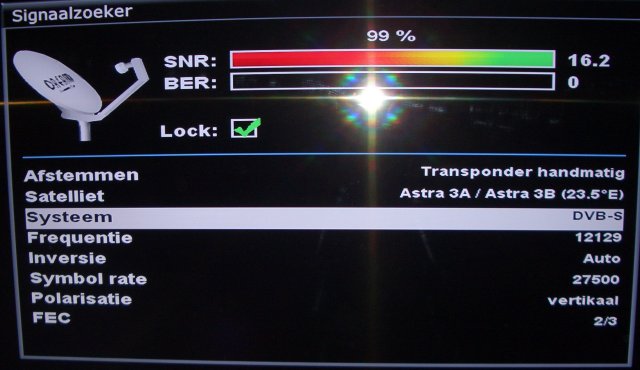

Hoe is de schotel nog beter uit te lijnen als de signaalzoeker op transponder 12129 aangeeft 16,2dB SNR met een BER=0 ?

Tlf met tvv raden ze ook aan de schotel een paar cm horizontaal te verdraaien.
Maar dan krijg ik slechtere ontvangst.

Jouw lnb voor Astra3 moet je net iets hoger zetten denk ik.
Ik ken die triax multiblock niet, dus ik weet niet of je die individueel hoger kan zetten.
Als je dat niet kan enkel voor die lnb, pas dan de elevatie van de schotel iets aan zodat die net iets hoger staat.
T'kan natuurlijk net omgekeerd zijn ook dat hij net te hoog staat en dat je lager moet, maar ik gok dat je net iets te laag zit.
