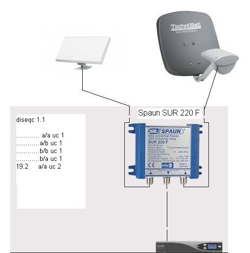

Ik ben nu een paar maanden lekker aan het prutsen met satelliet televisie. Ik heb inmiddels op mijn balkon een Selfsat schoteltje met twin lnb geinstalleerd met een Vu+ Ultimo tuner. Nu wil ik aan de straatzijde een Technisat twin Multyenne installeren. Maar hoe moet ik dat precies met alle switches gaan installeren?
In mijn beleving heb ik één switch nodig die aan mn twin tuner gekoppeld is. Aan die switch koppel ik mn Selfsat en mn Technisat. Maar kan de ingebouwde switch van een Technisat Multyenne zo maar achter een switch gekoppeld worden? Zo ja, hebben jullie tips voor een goede switch hiervoor?

Ja, dat kan.
Als je wat op het internet wat rondgooglet op "diseqc 1.0, 1.1 en 1.2" , dan zul je al gauw mooie, uitgebreide beschrijvingen tegenkomen hoe je dit kunt, en wat er allemaal kan.
e kern achter het technische verhaal - zo heb ik het opgepikt - is of je de switch "committed" of uncommitted" "maakt".
Van de spaun SUR F 220 uncommitted switsch heb je er 2 nodig ,als je de ontvanger wilt voor zien van
2 antenne kabels ,en dat ziet er zo uit

Fantastisch. Dank je wel! Super handig deze afbeelding. Ik had al gezocht, maar ik vond zelf steeds resultaten met 1 switch.
Hier nog even de aan sluit volgorde, in de bijlage staat het anders om
geschreven, het mag natuurlijk ook anders ,de Multytenne op UC1 en
de SELFSAT op UC 2
Multytenne
Diseqc 1.1
1 Astra 19.2 A/A UC 2
2 Hotbird A/B UC 2
3 Astra 23.5 B/B UC 2
4 Astra 28.2 B/A UC 2
SELFSAT
?............ A/A UC 1
