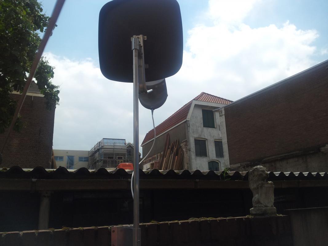

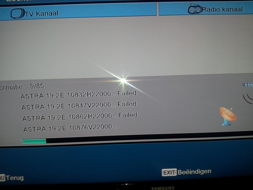

hallo ik heb een week geleden een Technisat Multyantenne voor 4 satellieten en een sab titan1 HD gekocht maar zit met een probleem ben nu al 4 dagen bezig maar ik krijg geen beeld iederekeer als ik de instalatie uit voer geeft de box failed aan :(
Staat de diseqc instelling wel goed in de sab titan 1 HD? De sat titan 1 HD diseqc dient zo te worden ingesteld:
DISEqC A (1) = Astra1 19,2 oost
DISEqC B (2) = Hotbird 13 oost
DISEqC C (3) = Astra3 23,5 oost
DISEqC D (4) = Astra2 / Eurobird 28,2 oost
Als dat niet werkt. Dan zal de Multytenne omnieuwe worden uitgericht.
