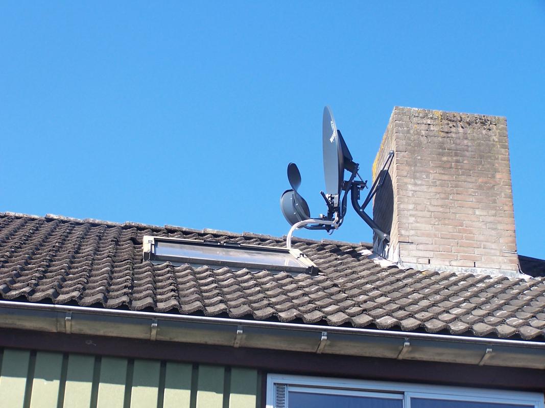

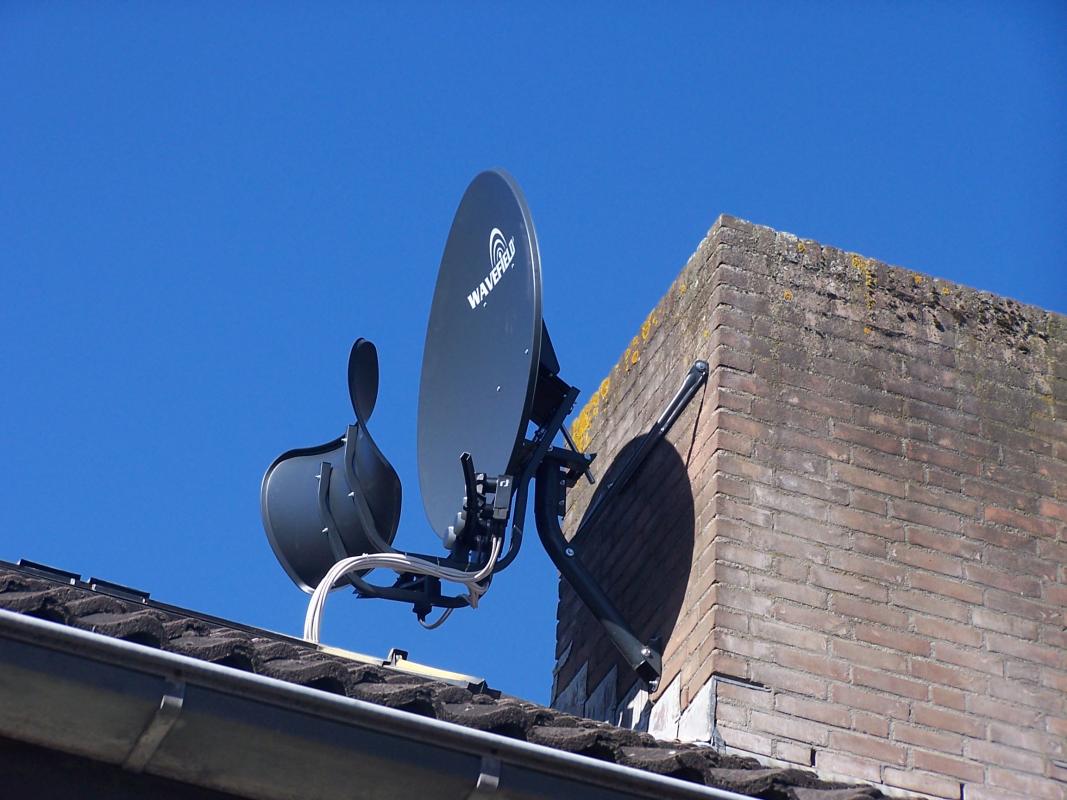

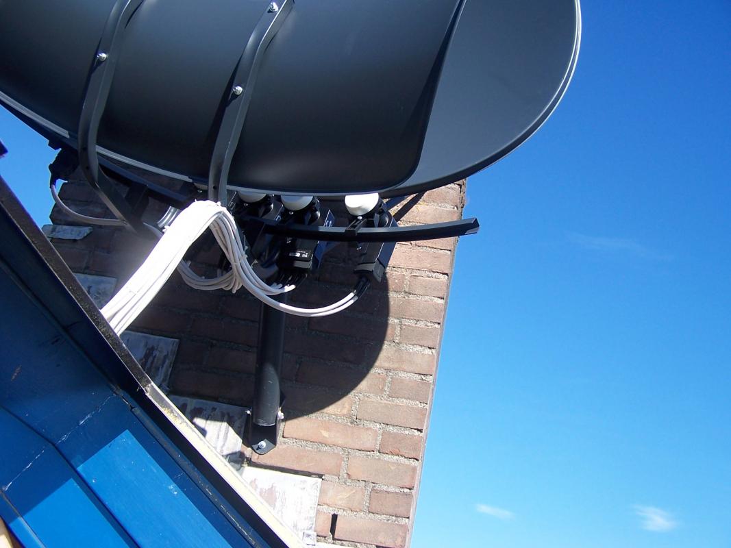

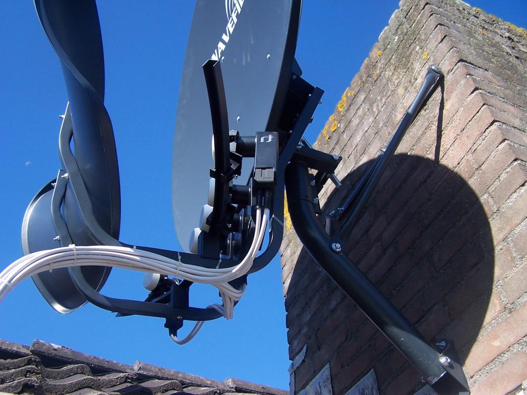

Bohemi Geplaatst: 9 september 2012 Geplaatst: 9 september 2012 Enige tijd terug besloten om toch weer DVB-S(2) als reguliere aanlevering van TV signaal te gaan gebruiken zodra het abbo van adsl afloopt. Om te borgen dat we al onze kanalen zo goed mogelijk ontvangen heb ik toch maar een nieuwe schotel set gekocht en deze ineens ook hoog tegen de schouw geplaatst uit het zicht, zo is iedereen tevreden.... Na eerdere positieve ervaringen met de T90 heb ik wederom hiervoor gekozen, dit keer met Inverto Black Ultra LNB's. Afgelopen donderdag de grote doos van de schotel samen met een volle doos aan allerlei opgehaald bij de satboer, met de aankondiging van het mooie weer dit weekend kon ik natuurlijk niet anders dan starten met bouwen. De schotel eerst op de grond vooraf agesteld met de nog steeds geweldige "Holle lijst". Elevaltie ingesteld, daarna de Skew en vervolgens ook al de LNB's geplaatst. Daarna de schotel in 2 delen gedemonteerd om makkelijk op het dak te plaatsen. De bijgeleverde montagebeugel is zo ver als mogelijk ingekort om te zorgen dat de schotel zo laag mogelijk tegen het dakvlak hangt. Eenmaal de beugel volledig pas is gehangen vervolgens de schotel geplaatst op de beugel en weer 1 geheel van gemaakt. De parameters komende van de "Holle lijst" zijn zo goed dat na een beetje heen en weer draaien er direct beeld was op alle 5 sat's zonder verdere finetuning nodig. Het feit dat er zelfs geen finetuning nodig was is natuurlijk wel puur geluk.... Gebruikte posities: 13e - 19,2e - 23,5e - 28,2e - 42e 1

leonito Geplaatst: 9 september 2012 Geplaatst: 9 september 2012 Mooi gedaan, bedankt voor de info. Ik heb al een paar jaar een T90 tot volle tevredenheid in gebruik. Bij mij staat-ie vlak boven de grond aan de zijkant van de tuin, zodat ik er makkelijk bij kan. Heb er 10 lnb's in hangen van 12.5w tot 28e. Dit heb ik gedaan omdat ik te ongeduldig was om op mijn draaibare schotel te wachten bij het zappen.
ziggy Geplaatst: 9 september 2012 Geplaatst: 9 september 2012 mooi werk en handig dat dakraam dicht bij je schotel en een wavefield mag wat mij betreft gerust gezien worden is niks mis mee is net een kunst werk vu+solo2,vu+duo,vu+ultimo T90 28.2t/m15w de rest draaibaar.
holles Geplaatst: 9 september 2012 Geplaatst: 9 september 2012 (aangepast) Het feit dat er zelfs geen finetuning nodig was is natuurlijk wel puur geluk... . Niet echt geluk, alles is in de sheet wiskundig berekend . Alleen een 's' achter de naam ontbrak. 9 september 2012 aangepast door holles Vu+ Solo2 met OpenPli via WaveFrontier T90 met bereik 5E t/m 53E
wigee Geplaatst: 10 september 2012 Geplaatst: 10 september 2012 Er is niks beter dan de t90, deze is sinds augustus bij mezelf ook optimaal geinstalleerd. Ik ontvangt van 5°W tot 42°E; momenteel 11 lnb's ingebruik. Ik zou eventueel nog 26°E kunnen bijvoegen maar heb geen lnb's meer...
leonito Geplaatst: 10 september 2012 Geplaatst: 10 september 2012 @wigee als je 26e erbij wilt plaatsen heb je erg weinig ruimte tussen de 28e en 23e lnb. Je zou een hele smalle inverto kunnen gebruiken. Dat heb ik ook geprobeerd, maar het verschil met mijn draaibare triax 110 is mij te groot, minder bruikbare zenders en minder regenreserve.
wigee Geplaatst: 11 september 2012 Geplaatst: 11 september 2012 idd een smalle lnb heb ik je daarvoor nodig, net zoals ik er een heb gebruikt om 7°E tegen 4,8°E te zetten voor betere ontvangst.
