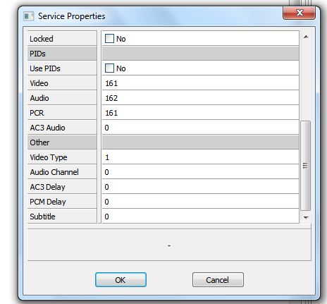

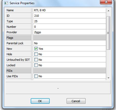

post-31090-0-59378500-1351430811_thumb.jpgpost-31090-0-70958200-1351430827_thumb.jpgal deze dingen heb ik al geprobeerd maar daar zit het niet in ik heb ook met dreamset de lijst geopend en naar de servic properties te gaan en te vergelijken ik heb ze nu aan gepast naar voorbeeld van bv rtl 7 hd en dan voor al de audio instelling maar geen geluid tot nu toe.
