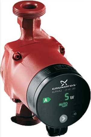

Vervanger CV pomp Haes perfecta vario V19
Na vervangen van de pomp het systeem gevuld en ontlucht. Hooste punt in de retourleiding boven de ketel is de ontluchter op de leiding naar het expansievat. Daar kwam veel lucht uit. Daarna de pomp ontluchten door de schroef los te draaien gaf direct een straal water. Dus de pomp loopt en ontlucht zich zelf. Ben inmiddels wel nieusgierig wat het probleem was. Ga nog eens langs om het ding te slopen. Maar eerst droog op 230V lopen of het geluid er dan ook is. Zo ja is het een lager, zo nee iets met een schoep.
Vergeet niet de pomp te ontluchten,dmv die grote schroef aan de voorzijde los te draaien ,uiteraart als de pomp loopt.
als er lucht in de pomp aan wezig is kan dit ook geluid veroorzaken,de as kan dan gedeeltelijk droog lopen,wat natuurlijk niet de bedoeling is.
Wees voorzichtig, niet alle nieuwe pompen hebben nog een schroef.
