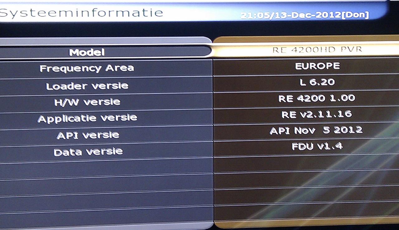

Heb nu een paar dagen de laatste firmware v2.11.16 op mijn 4200 staan maar heb geregeld dat het beeld van CD zenders vastloopt, ff heen en weer zappen en hij doet het weer rara hoe kan dit (gebruik de interne kaartlezer)
Lees ook heel veel over de Octagon Firmware wat geeft dit voor meerwaarden aan de 4200HD en is dit net zo makkelijk te installeren als de originele firmware en is dit ook in de NL taal te verkrijgen.
Zie bijlage voor de Systeeminfo zoals deze nu is.
Een octagon firmware heeft dezelfde na als voordelen als een Rebox firmware, dus problemen zijn ongeveer wel gelijk. Een reden om toch te kiezen voor een Octagon is als je iets meer wilt dan wat een standaard Rebox decoder kan. Ik zelf heb een CD en TVV kaart tegelijk in gebruik, deze heeft voor mij nog nooit goed gewerkt op een Rebox firmware, bij Octagon werkt de decodering via een plugin (MCAS) en werkt hierdoor volledig anders dan een Rebox firmware. In mijn specifieke geval dus veel beter. Verder is de firmware gewoon in het Nederlands, alleen de "look and feel/skin" ziet er wel iets anders uit. Ook lopen Octagon firmwares over het algemeen wat voor op de Rebox firmwares. Octagon heeft nu alweer een tijdje de .18 in gebruik.
