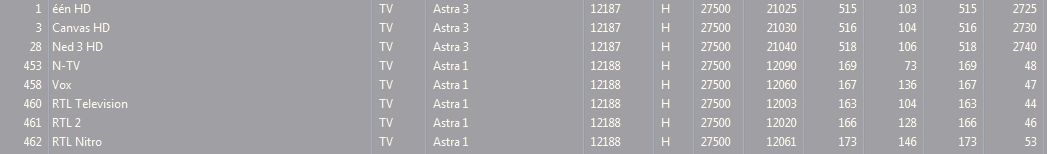

Wanneer men éénHD (of NED 3HD) opneemt en men tegelijkertijd kijkt naar RTL2 (Duitse zender) stopt de opname.
Blijkt dat de ontvanger geen andere Tuner kiest (deze staan wel degelijk op gescheiden in het menu en zijn zo ook aangesloten)
Bij nader toezicht blijkt dat de frequenties van beide zenders nagenoeg identiek zijn maar wel op een verschillende satelliet liggen, zie foto.

Ik heb ondertussen een test gedaan met een Octagon SF1018 = Rebox RE9000, resultaat hetzelfde.
Ik zie dat je een RE9000 hebt dus zou je het volgende kunnen testen.
Maak een volledige nieuwe lijst enkel met de frequentie 's 12187/Hor/22000 op Asta3 en 12188/Hor/22000 op Astra1.
Kies NED3HD en druk op rec, ga nu naar het Duitse RTL2, U zal zien (in de infobox) dat de decoder niet van tuner veranderd is. (T1 blijft T1 of T2 blijft T2))
Het resultaat: er is geen data meer beschikbaar voor de opname, deze loopt wel door maar er valt niets meer op te nemen.
Dit doet zich enkel voor indien beide frequentie nagenoeg gelijk zijn, anders is er geen enkel probleem.
Bij een niet timer opname heb je dit niet in de hand. Indien je op dit moment op tuner 2 staat zal de opname met tuner 2 gebeuren.
Indien je daarna, zoals in mijn voorbeeld naar RTL2 schakelt blijft de decoder doodleuk op tuner 2.
Probeer het zelf eens. The proof of the pudding is in the eating.

Klopt, ik heb het even geprobeerd met EénHD en RTL2.
De opname stopt gewoon.

P3P31, Dank u voor de test.
Dit is dus een BUG die lange tijd onopgemerkt gebleven is.
EénHD en RTL2 was een voorbeeld, maar zo zijn er nog te vinden. ANIXEHD (astra1) en BBC2 (Astra2) bv.
Het moment dat beide zenders een gelijke frequentie hebben en op een verschillende satelliet zitten doet dit probleem zich voor.
