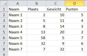

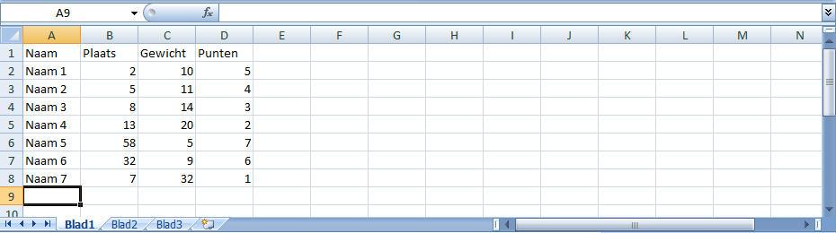

Hoi allemaal,
Ik ben bezig met een registratieformulier voor wedstrijden in excel.
Het is me gelukkig aardig gelukt maar zit nog met een klein probleempje:

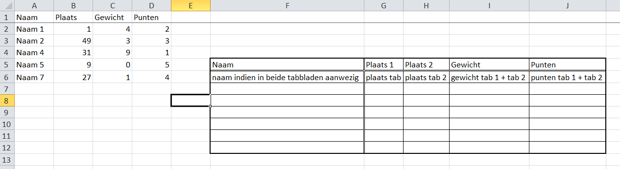

Ik zou graag uit meerder tabbladen namen willen vergelijken.
Als de waarde uit bijv. tabblad 2 ook in tabblad 1 voorkomt dan wil ik deze in een tabelletje in tabblad 2 zetten.
Ik krijg dit helaas niet goed voor elkaar.
Daarnaast als dit werkt wil ik op basis van de naam uit de 2 tabbladen een aantal gegevens halen en indien nodig samenvoegen tot één waarde.

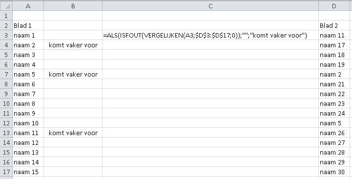

Je kunt eventueel per cel de waarde testen of die voorkomt in blad 2 met "=vergelijken"
maar ik denk niet dat dat de bedoeling is.

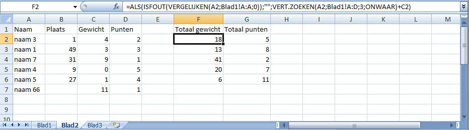

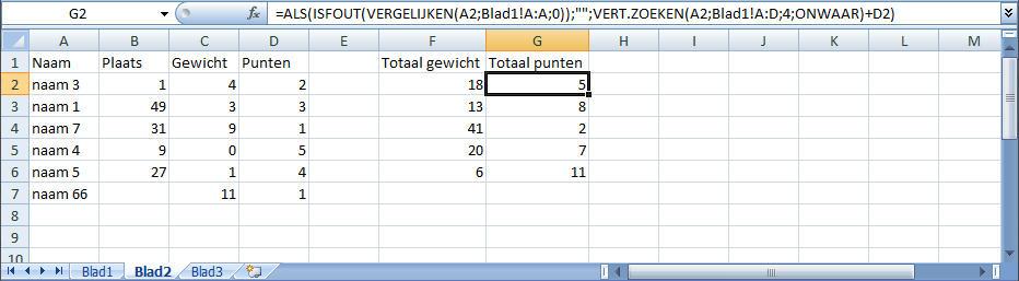

Toch nog even een mogelijke voorzet op werkbladniveau.
Uitbreiding van het voorzetje van Con:
Als de naam is gevonden, zoek de punten en het gewicht en tel het op ...
=ALS(ISFOUT(VERGELIJKEN(A2;Blad1!A:A;0));"";VERT.ZOEKEN(A2;Blad1!A:D;3;ONWAAR)+C2)
VERGELIJKEN: Controleer of de waarde van cel A2 in de lijst A:A op Blad1 voorkomt
VERT.ZOEKEN: Neem de waarde van de 3e kolom van de rij waar A2 wordt gevonden
