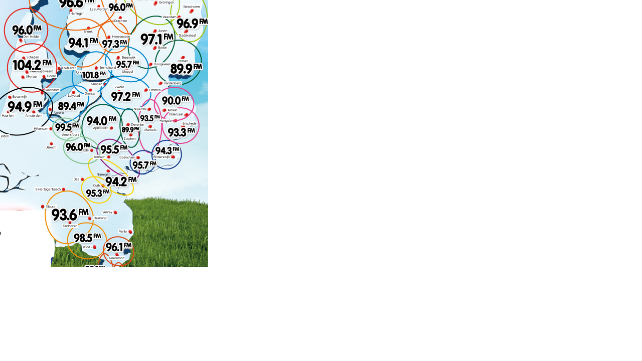

De ontvangst van Radio Continu is in de stad Groningen niet goed. Zij wilden dit gaan verbeteren maar in de stad Groningen mag Broadcast Partners niet op de mast van Digitenne uitzenden of op de hoogspanningsmast op een of andere manier. Sinds Radio Continu uitzendt via Hoogezand is de ontvangst bij het Zernikecomplex in Groningen niet echt goed te noemen, de FM 92.2MHz (neven frequentie van Radio Continu) van de regionale omroep in Friesland komt daar beter door dan Radio Continu. Vandaar dat Radio Continu haar ontvangst ook wil gaan verbeteren. Dit moet wel goed gekeurd worden door buitenlandse landen. Denk aan de FM 92.5MHz in Dutisland Papenburg, N-Joy Radio.
Dit zelfde probleem van Radio Continu hebben we hier ook in Almere maar dan van Radio NL. we worden in almere van 3 kanten verzorgt Lelystad,Amsterdam en Amersfoort. maar in Almere kruisen ze elkaar en geen van deze zenders is goed te noemen. Als ik een draagbare radio neem kan ik geen van deze locaties ontvangen.post-33346-0-94902600-1378831105_thumb.png
