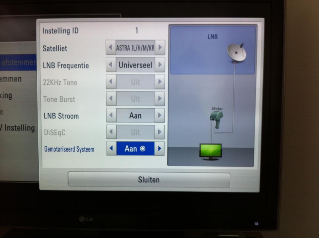

Ronsworld Geplaatst: 5 oktober 2013 Geplaatst: 5 oktober 2013 Heb even snel in mijn LG TV menu gekeken, en daar zit wel een optie voor een draaibaar systeem in. Ron. It is my allegearre like folle as de ko skiet as de bolle... ET9000, WaveFrontier 90, LT8700, Kathrein 120 cm Prime Focus draaibaar en nog wat speeltjes..

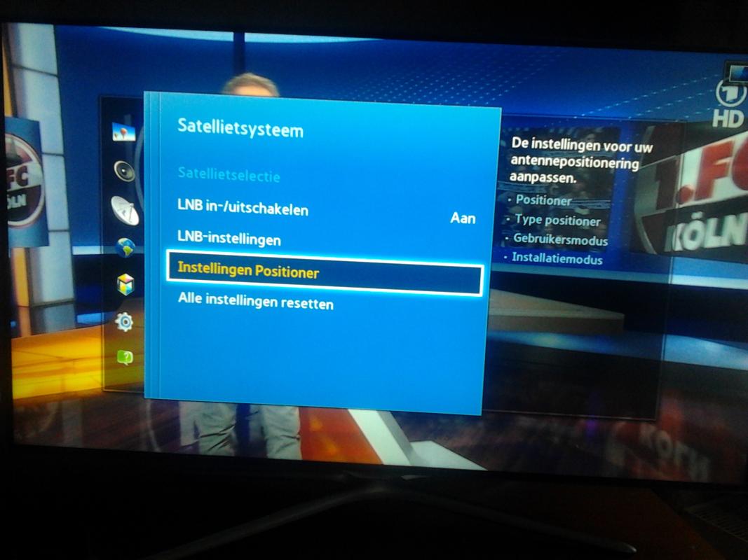

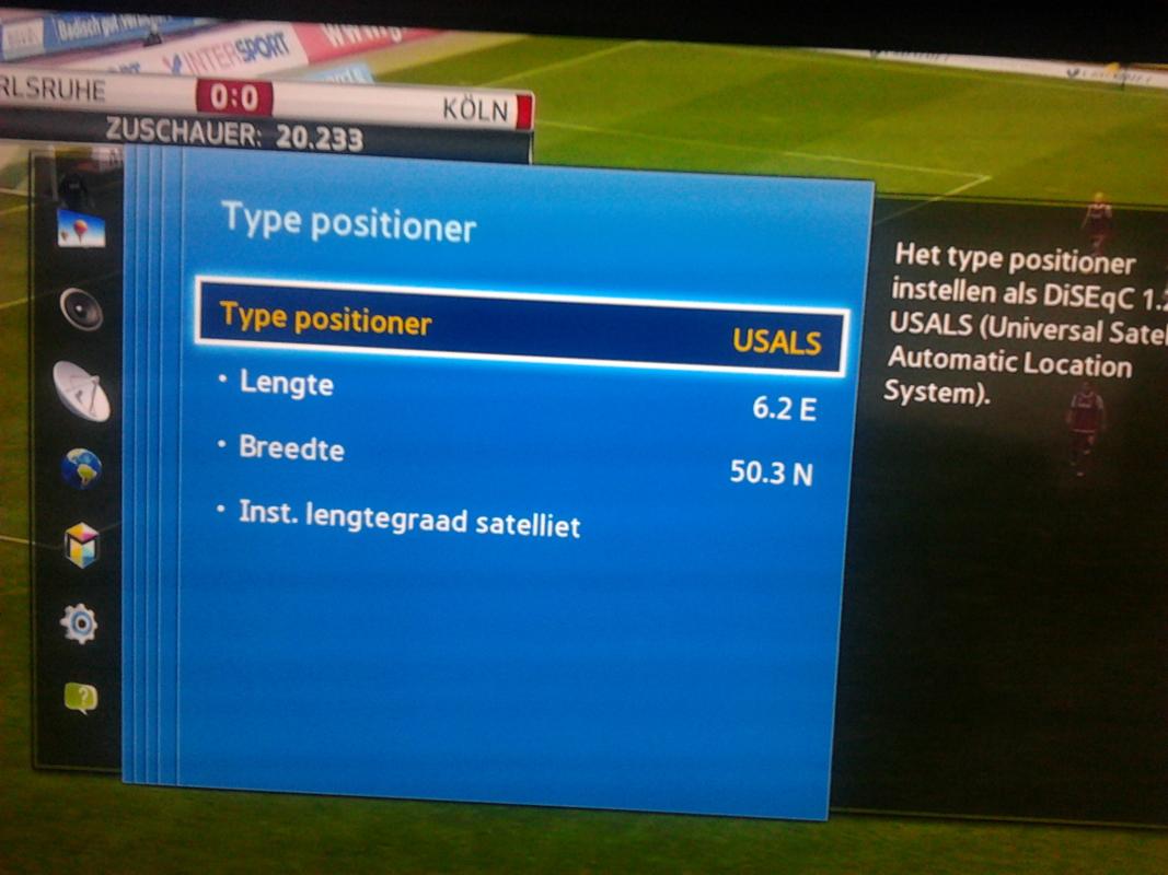

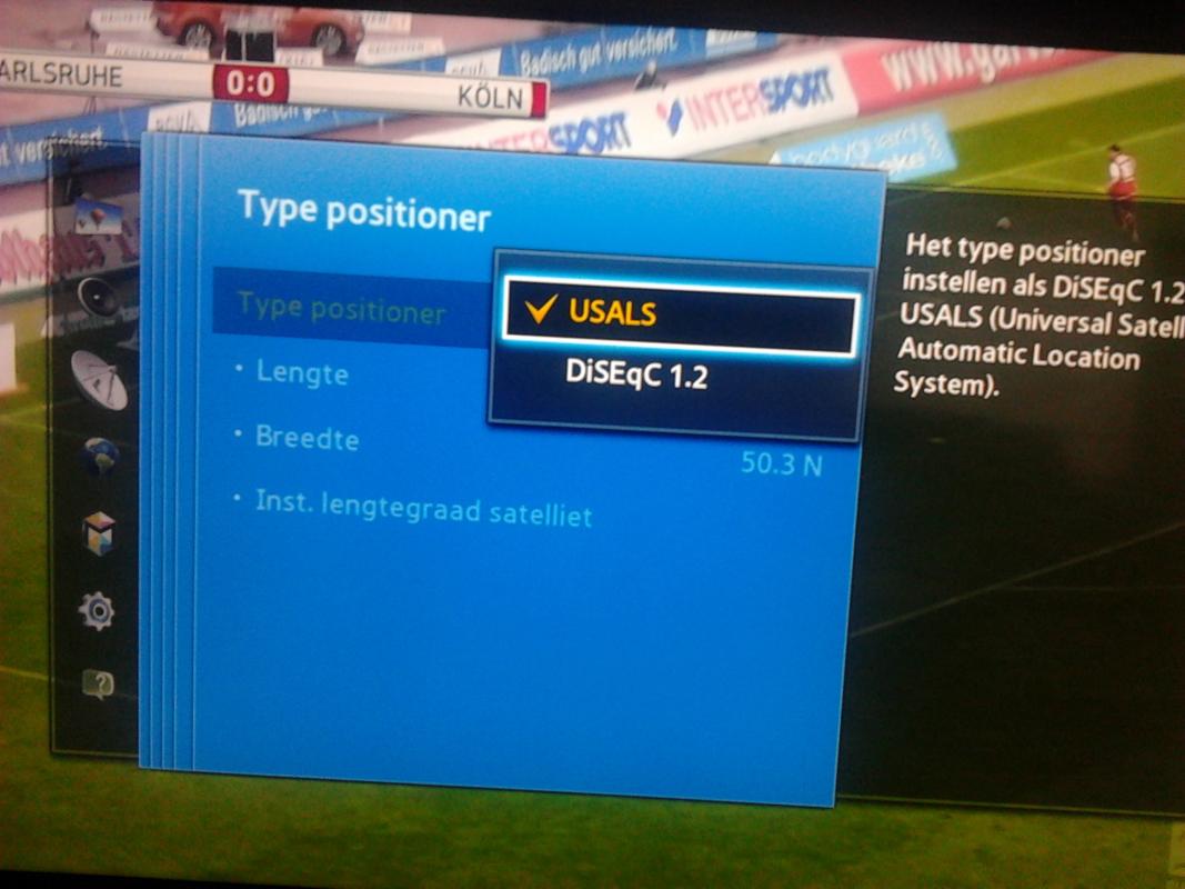

smetje limb.BE Geplaatst: 5 oktober 2013 Geplaatst: 5 oktober 2013 (aangepast) mijn tv Samsung UE46F6650 deze heeft ook usals instelling,en het werkt met mijn moteck sg 2100 5 oktober 2013 aangepast door smetje limb.BE Db. 900UHD 2X. 4x twin lnb 1x bosat 1.50m .Dreambox 7020hd v2 . Dreambox 800 Db 8000 1x. Db 800se Db 2X 500HD Sab unix triple 2x. Xsarius Galaxy 4K. Gigablue trio. Gigablue Quad Plus. Zgemma H7 Cabel en Sat Samsung UE65MU7070 4K Ultra HD Smart LED Samsung UE46F6650SSXXN led 1x LG 60"lb 870v

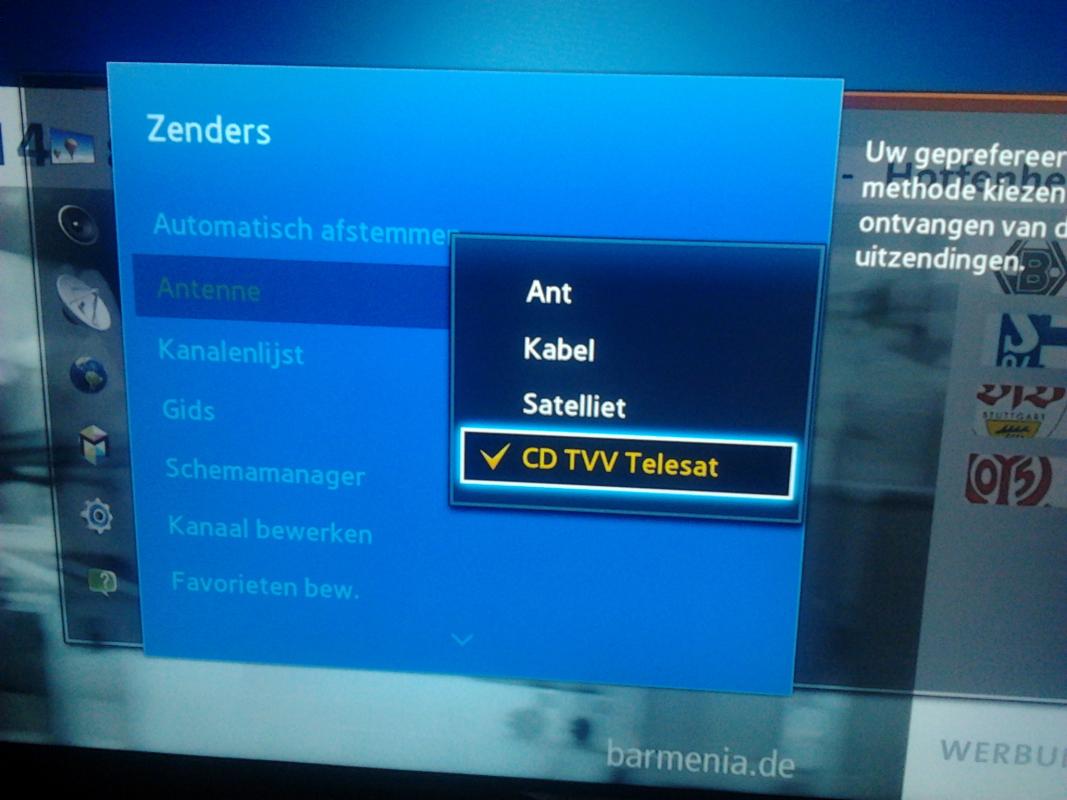

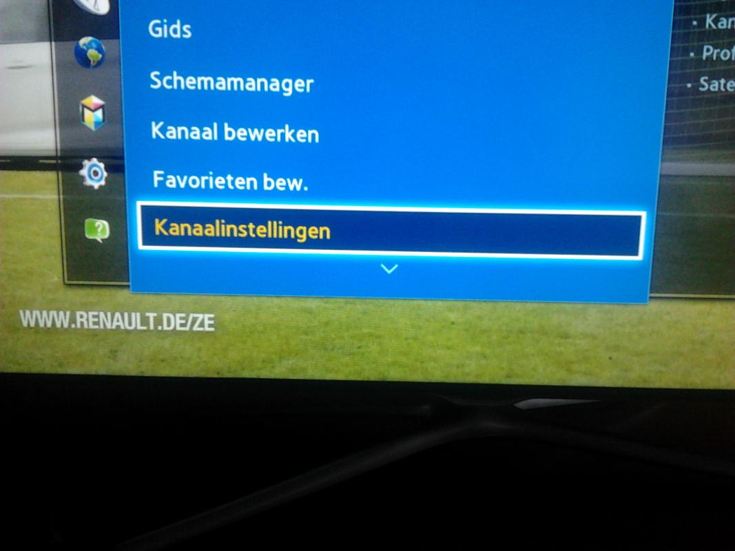

smetje limb.BE Geplaatst: 5 oktober 2013 Geplaatst: 5 oktober 2013 (aangepast) hier wat foto's Samsung UE46F6650 5 oktober 2013 aangepast door smetje limb.BE Db. 900UHD 2X. 4x twin lnb 1x bosat 1.50m .Dreambox 7020hd v2 . Dreambox 800 Db 8000 1x. Db 800se Db 2X 500HD Sab unix triple 2x. Xsarius Galaxy 4K. Gigablue trio. Gigablue Quad Plus. Zgemma H7 Cabel en Sat Samsung UE65MU7070 4K Ultra HD Smart LED Samsung UE46F6650SSXXN led 1x LG 60"lb 870v

Ronsworld Geplaatst: 5 oktober 2013 Geplaatst: 5 oktober 2013 Misschien een puntje aandacht, voor de LG (die van mij tenminste) is geen setting editor te krijgen! En als je dan zo'n 4000 zenders naar binnen trekt van 4 satjes dan is dat helemaal kud.. Je kunt een favorieten lijst maken, maar dan moet je van tevoren de volgorde al vaststellen anders staan ze nog door elkaar. (Een of andere Rus heeft er wel iets voor gemaakt, maar het blijft erg behelpen en ik gebruik de ingebouwde tuner dus ook niet) Ron. It is my allegearre like folle as de ko skiet as de bolle... ET9000, WaveFrontier 90, LT8700, Kathrein 120 cm Prime Focus draaibaar en nog wat speeltjes..
smetje limb.BE Geplaatst: 5 oktober 2013 Geplaatst: 5 oktober 2013 met mijn tv kan je wel tvv of canal digitaal instellen voor de aangepaste zenderlijst dus dit is wel handig vind ik Db. 900UHD 2X. 4x twin lnb 1x bosat 1.50m .Dreambox 7020hd v2 . Dreambox 800 Db 8000 1x. Db 800se Db 2X 500HD Sab unix triple 2x. Xsarius Galaxy 4K. Gigablue trio. Gigablue Quad Plus. Zgemma H7 Cabel en Sat Samsung UE65MU7070 4K Ultra HD Smart LED Samsung UE46F6650SSXXN led 1x LG 60"lb 870v

smetje limb.BE Geplaatst: 18 oktober 2014 Geplaatst: 18 oktober 2014 mijn samsung heeft de optie alle 2 diseqc 1.2 usals Db. 900UHD 2X. 4x twin lnb 1x bosat 1.50m .Dreambox 7020hd v2 . Dreambox 800 Db 8000 1x. Db 800se Db 2X 500HD Sab unix triple 2x. Xsarius Galaxy 4K. Gigablue trio. Gigablue Quad Plus. Zgemma H7 Cabel en Sat Samsung UE65MU7070 4K Ultra HD Smart LED Samsung UE46F6650SSXXN led 1x LG 60"lb 870v

smetje limb.BE Geplaatst: 19 oktober 2014 Geplaatst: 19 oktober 2014 Samsung UE46F6650 kijk naar mijn bericht hier #8 Db. 900UHD 2X. 4x twin lnb 1x bosat 1.50m .Dreambox 7020hd v2 . Dreambox 800 Db 8000 1x. Db 800se Db 2X 500HD Sab unix triple 2x. Xsarius Galaxy 4K. Gigablue trio. Gigablue Quad Plus. Zgemma H7 Cabel en Sat Samsung UE65MU7070 4K Ultra HD Smart LED Samsung UE46F6650SSXXN led 1x LG 60"lb 870v
