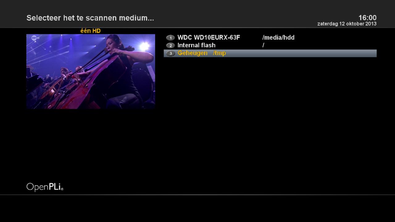

3/Geheugen  /tmp
Heb ik ook maar welke tmp is dit, die uit de root toch en niet die in  /var/volatile/tmp  ???
Hoe kan ik
3/Geheugen  /tmp    veranderen in:
3/Geheugen /var / volatile / tmp
Ik kan er gewoon niet aan en ik had de *.ikg files met Core-FTP in de juiste geplaatst
net nog eens gecontroleerd, via ftp is het inderdaad  /var/volatile/tmp (deze zie je op de box zoas in screenshot)
