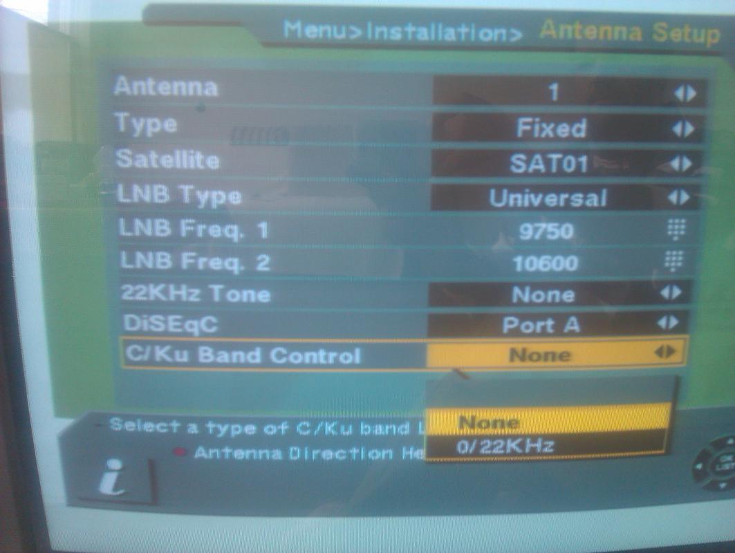

hoi,
decoder: http://www.sat-receiver-world.com/stopped-a-l/chess/digital-concept-1200-ci.html
lnb:  duo-ln mono block 60  http://nl.wikipedia.org/wiki/Duo_LNB_60    m2tw4p0   (aansluiting 2 en 4 zijn te gebruiken zit op 2)
De decoder had een aantal kanalen oude kanalen en ontvangst.
Toen heb ik de factory defaults gezet en nu krijg geen enkel signaal meer.
In de antenna setup verschillende setups beprobeerd maar geen signaal te krijgen.
nadien nogwel van eutelsat naar astra uitgelijnd, met tester, sterk signaal)
kanaal1
fixed/diseq 1.2
sat1-63
type lnb: manual, universeel
toon: none 22khz
diseq: none, A-D
C/ku: none,22khz
behalve dat ik sat 1 en universeel heb laten staan heb ik elke combi geprobeerd maar krijg geen ontvangst als ik in het zoekmenu zit. (greyed out sat search)
ik kan ook software downloaden via astra daar krijg ik ook geen signaal, iemand en idee wat ik fout doe, waar ik het moet zoeken.

Diseqc 1.2 is voor rotor besturing.
Kan je die instelling veranderen in 1.0 of fixed?
Daarna afhankelijk hoe je duo LNB in de bevestiging zit Astra 1 19 graden op A of 1 en Astra 3, 23 Graden op Diseqc 2 of B.
Eventueel A en B of 1 en 2 omdraaien.
Zou je ook een foto kunnen maken van het lnb menu
Astra 19.2
diseq 1.0
type lnb: universee
toon:  22khz  Auto
diseq:  A
Astra 23.5
diseq 1.0
type lnb: universeel
toon:  22khz  Auto
diseq:     B
momenteel kan ik geen foto maken, mss later deze week.
Ik zal eerste eens de adviesen volgen, diseq is enkel fixed of 1.2
Dan zal je hem op fixed  moeten proberen ,1,2 gaat niet werken
met duo-lnb

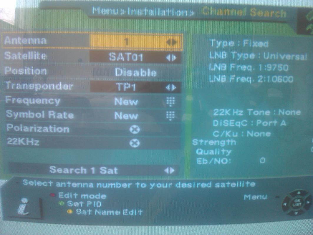

2 foto gemaakt van de antenne setup en de channel search, waarbij de channel search dus nergens een signaal geeft.
Een andere receiver geeft wel signaal, die was tijdelijk, dus weer vastgesteld dat ik signaal zou moeten krijgen met de DC 1200 en kunnen zoeken.

22 kHz tone op 22 kHz of on zetten.
Heb je bij de sat keuze alleen sat 1 of staat er in dat rijtje ook Astra 1 of Astra 19 Gr. Oost o.i.d?
In het channel search menu krijg je geen signaal, omdat er geen vertikaal/horizontaal keuze mogelijk is door je configuratie.
Ook is er geen transponder frequentie aangegeven, je ontvanger staat dus nergens op afgestemd.
Je moet de SAT01 aan passen ,daar zou  astra 19.2 moeten staan ,of astra 1
als het goed is worden de instellingen dan automatisch in gevuld
ik ga er mee aan de slag, er is alleen maar een sat01 tot sat63 mogelijk.
Er zit geen voorgeprogrammeerd programma's in.
Bij de software download by air, is de astra al enigste optie aanwezig, verder zit er geen bekende sat verwijzingen in, vrij domme/beperkte software dus.
Dan zal je zelf de satellieten moeten toevoegen
frequentie astra 19 2
frequentie         12.515
Symbol Rate     22.000
Pol                   Hor
22KHz              Tone
Wat kan je bij Position, kun je dat ook aan passen
