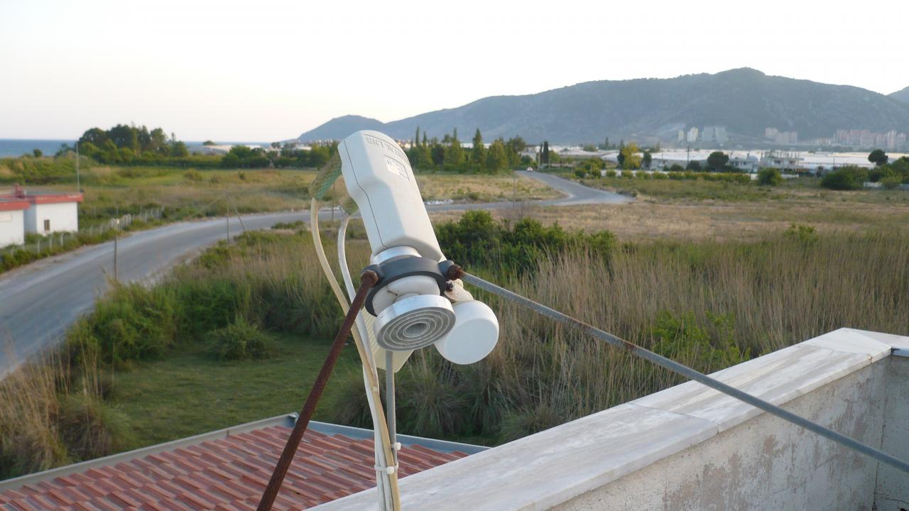

Denk het euvel te hebben gevonden.
Gebruik voor ontvangst Astra 1 & 3 een Prime Focus schotel met een flens- en een normale LNB.
Zie de foto´s:post-59723-0-46013200-1396525959_thumb.jpg
Het probleem met zo´n flens LNB is dat ie open is.
Water loopt er niet in, omdat ie naar beneden kijkt.
Maar er kan wel van alles in kruipen.
Er bleek een enorm grote kever in te zitten die niet voor of achteruit kon en daar onder nog een wesp.
Heb deze verwijderd en ga nu de LNB weer monteren.
Hoop dat dan alles weer normaal is.
Laat dit nog weten.

Normaal gesproken zit er een stukje "kunststof" folie achtig materiaal tussen de feedhorn en de LNB om het één en ander halverwege te stoppen.
Kunnen ze natuurlijk nog wel in de feedhorn zelf bivakkeren..
It is my allegearre like folle as de ko skiet as de bolle...
ET9000, WaveFrontier 90, LT8700, Kathrein 120 cm Prime Focus draaibaar en nog wat speeltjes..
Daar ik in Turkije woon, heb ik de flens LNB, omdat ze hier heel veer duurder zijn, laten meenemen door familie.
Folie zat er niet bij, is wel een goed idee.
Moet er bij zeggen, in 6 jaar tijd, is dit maar een keer gebeurd.
Eind goed al goed, heb weer signaal zoals voorheen.
