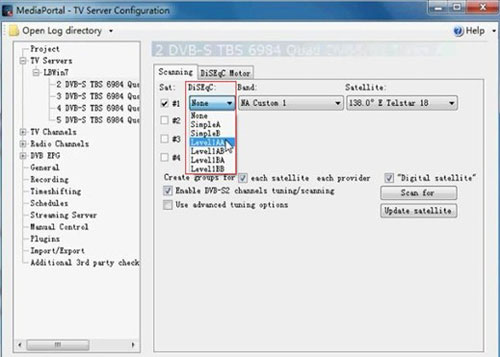

Ik heb een triax 60 schotel met een duo lnb (2 aansluitingen). de schotel heb ik uitgericht op de astra 1 en als ik een scan doe krijg ik de zenders van de astra 1 door. De astra 3 lukt helaas niet. Kan iemand mij misschien vertellen welke DiSEqC ik moet kiezen zodat ik beide sattelieten kan ontvangen.
Gr Marc
ps. bijgesloten plaatje komt van internet, ik heb maar 1 tuner.

Kun je niet ergens signaal sterkte zien in dit programma?
Dan kun je de disecqs 1 voor 1 instellen en ipv laten zoeken naar de signaal sterkte kijken op A3.
En anders 1 voor 1 scannen lijkt me... :)
Overigens - weet je 100% zeker dat de LNB nog goed is/goed uit is gericht? Als je hem direct aansluit op een receiver krijg je dan wel signaal op A3?
Het zou jammer zijn als je een uur gaat lopen zoeken in de software terwijl het aan je hardware ligt.
