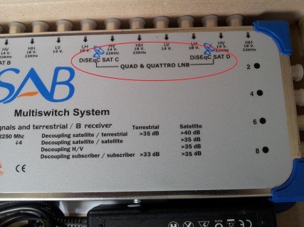

Omdat ik meer coax kabel heb dan aansluitingen heb ik gekozen om een Multiswitch te gaan gebruiken. De leverancier had geen EMP Multiswitch 17/8 Profi Line PUI-6 in het assortiment, maar wel SAB switches. Het vreemde is dat op alle websites, dus ook die van deze leverancier, dat deze SAB SMS 17/8 switch alleen kan werken met quattro lnb's. Zoals jullie onderaan zien, heb ik quad lnb's. Wat schetst mijn verbazing na het openen van de SAB doos; er staat groot op gedrukt voor Quad en Qattro lnb's. Heb hem dus maar gekocht. In de handleiding staat weer, alleen voor quattro lnb's. Voordeel is wel dat de importeur in Nederland zit. Beetje vaag allemaal. Wie kent deze switch, en weet er wat meer over te vertellen.

Ik heb recentelijk een atemio switch geinstalleerd 9/17 en daar stond tot mijn verbazing ook geschikt voor quad lnb's op, ik heb wel quatro's gebruikt en werkt gewoon perfect. Ik vraag mij af of hij volledig functioneel is met quad en ik denk dat je de sab moet programmeren als je quad gaat gebuiken of hen je switches op de sab?

Of heb je switches op de sab?
Nee, geen switches of zoiets. Dit heeft de emp wel.
