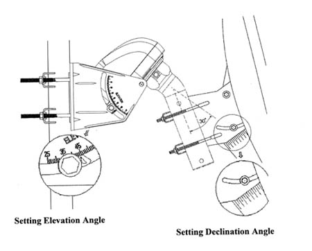

dejeeper Geplaatst: 29 mei 2014 Geplaatst: 29 mei 2014 Hallo, Ik heb iets niet goed gedaan en ik hoop dat iemand mij kan vertellen wat ik verkeerd gedaan heb. Vandaag heb ik een positioner geplaatst. Volgens de handleiding moet men beginnen met deze precies op het zuiden te richten. Dat was geen probleem. Daarop de offset schotel gemonteerd die dus ook precies op het zuiden staat. Op de decoder BVN aangegeven en de schotel draaide keurig naar de 19 graden. Daarop NED HD en de schotel draaide keurig naar de 23 graden. Op beide satellieten een goed signaal en een goed beeld. Toen naar de 13 en de 28 en daar geen signaal en uiteraard geen beeld. Het viel mij op dat de schotel ook bij de 19 en 23 heel erg scheef staat. Met scheef bedoel ik dus dat de LNB arm niet onderin staat. In de handleiding staat dat op mijn positie ik 8.2 declinatie hoek moet instellen. Ik heb geen idee waar ik dat dan moet instellen. De handleiding geeft aan: Op Latitude 66 graden Elevation Angle 28 Declination 8.2 graden Dish bracket angle 21.7 graden. Ik hoop dat iemand mij kan helpen. Groet, Cor

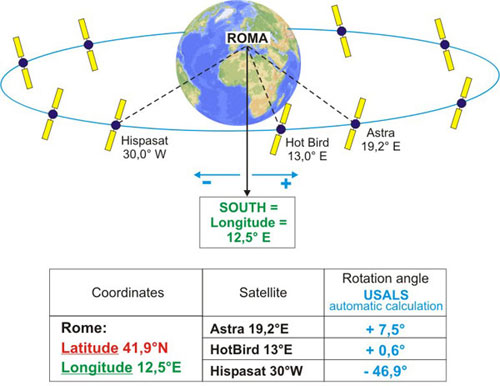

smetje limb.BE Geplaatst: 29 mei 2014 Geplaatst: 29 mei 2014 zie afbeelding,de aarde is ook rond, en de satellieten hangen ook in een boog Db. 900UHD 2X. 4x twin lnb 1x bosat 1.50m .Dreambox 7020hd v2 . Dreambox 800 Db 8000 1x. Db 800se Db 2X 500HD Sab unix triple 2x. Xsarius Galaxy 4K. Gigablue trio. Gigablue Quad Plus. Zgemma H7 Cabel en Sat Samsung UE65MU7070 4K Ultra HD Smart LED Samsung UE46F6650SSXXN led 1x LG 60"lb 870v

dejeeper Geplaatst: 29 mei 2014 Auteur Geplaatst: 29 mei 2014 Hallo Smetje, Jij geeft ook aan declination 8.2. Dat heb ik hier ook staan maar waar stel je dat dan in? Ik heb de motor op 28 graden elevatie staan en de schotel op 21.7 graden. Dit volgens de handleiding. Maar ik doe iets verkeerd, alleen ik weet niet wat. En kennelijk klopt dat wel want anders zou ik ook de 19 en de 23 niet kunnen ontvangen. Waarom staat de schotel niet gewoon recht op?
smetje limb.BE Geplaatst: 29 mei 2014 Geplaatst: 29 mei 2014 (aangepast) heb je hem op usals staan je motor insteling op je ontvanger? ps de sattelieten hangen in een boog rond de aarde ! en niet horizontaal gelijk jij denkt! 29 mei 2014 aangepast door smetje limb.BE Db. 900UHD 2X. 4x twin lnb 1x bosat 1.50m .Dreambox 7020hd v2 . Dreambox 800 Db 8000 1x. Db 800se Db 2X 500HD Sab unix triple 2x. Xsarius Galaxy 4K. Gigablue trio. Gigablue Quad Plus. Zgemma H7 Cabel en Sat Samsung UE65MU7070 4K Ultra HD Smart LED Samsung UE46F6650SSXXN led 1x LG 60"lb 870v
dejeeper Geplaatst: 29 mei 2014 Auteur Geplaatst: 29 mei 2014 Zij schrijven in de handleiding: scale on the antenna: 30 graden declination?? Maar ik neem aan dat dit de hoek is tussen de motor en de buis waar de schotel op gemonteerd wordt. Maar die hoek kan je toch niet veranderen??
