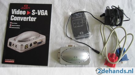

CVBS of composiet kun je niet zomaar omzetten naar VGA. VGA heeft een frequentie van 30kHz, CVBS is 15kHz. Op de Amiga ooit had je daar een Scandoubler voor nodig. Die zat in de PC. Nu zou dat in een extern kastje moeten... Maar waarom van die idiote constructies? Signaal blijft helemaal niets van over! Koop gewoon een extra ontvangertje en leg een extra coax. Kaartje delen en klaar... Af en toe lijkt het wel of je hier steeds van die 'mission imposdible' features aan het bedenken bent. Joost mag weten waarom? Alleen om €100 voor een ontvanger uit te sparen? Dan maar genoegen nemen met gluren naar beeld? Over een paar jaar je ogen naar de vaantjes...
Ik heb nog wel z'n kastje van Qware liggen, voor de verzendkosten mag je dat hebben of gratis ophalen.
