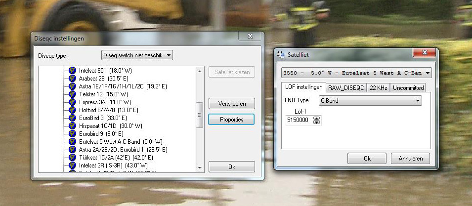

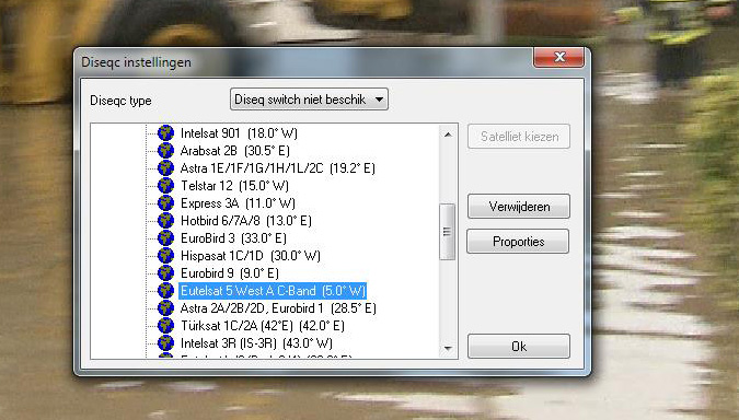

Waar moet ik ergens veranderen bij de disecq instellingen bij DVBDream ?
aangepast door Crazy Sat
feedhunting , a crazy hobby !
De lof stel je in afhankelijk van je lnb.
de 22 khz en commit of uncommit verder niet de diseq is voor de rotor of eventueel welke lnb je wilt.

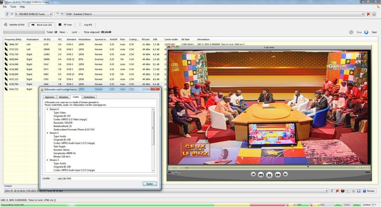

Intussen de instellingen bij EBS Pro aangepast en op die manier gaat het ook , wel via VLC , maar geen probleem.
Maar ik blijf zoeken naar de instellingen bij DVBDream.
