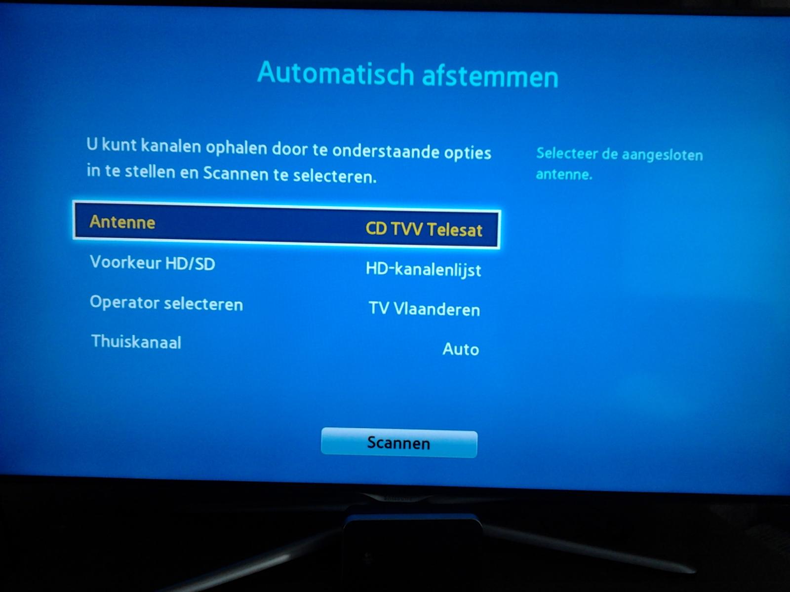

GhislainAn Geplaatst: 10 oktober 2014 Geplaatst: 10 oktober 2014 Hallo, Wij kochten een Samsung met ingebouwde receiver. Nu vinden wij alle zenders van TVV, uitgezonderd Vitaya, Acht en JIM. Die zitten allemaal op dezelfde transponeer frequentie. Zelfs wanneer ik handmatig laat zoeken op die bepaalde transponeer, vindt hij deze zenders niet. Aan de schotel scheelt het niet, want wanneer ik er toch een receiver tussen steek, ontvangt deze ze wel. Iemand tips waar het probleem kan zitten? Waarschijnlijk toch nog ergens een instelling? Bedankt

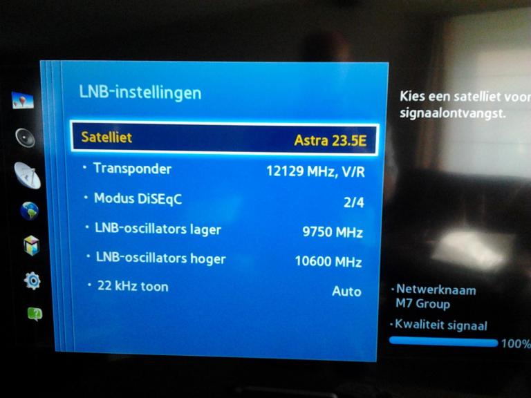

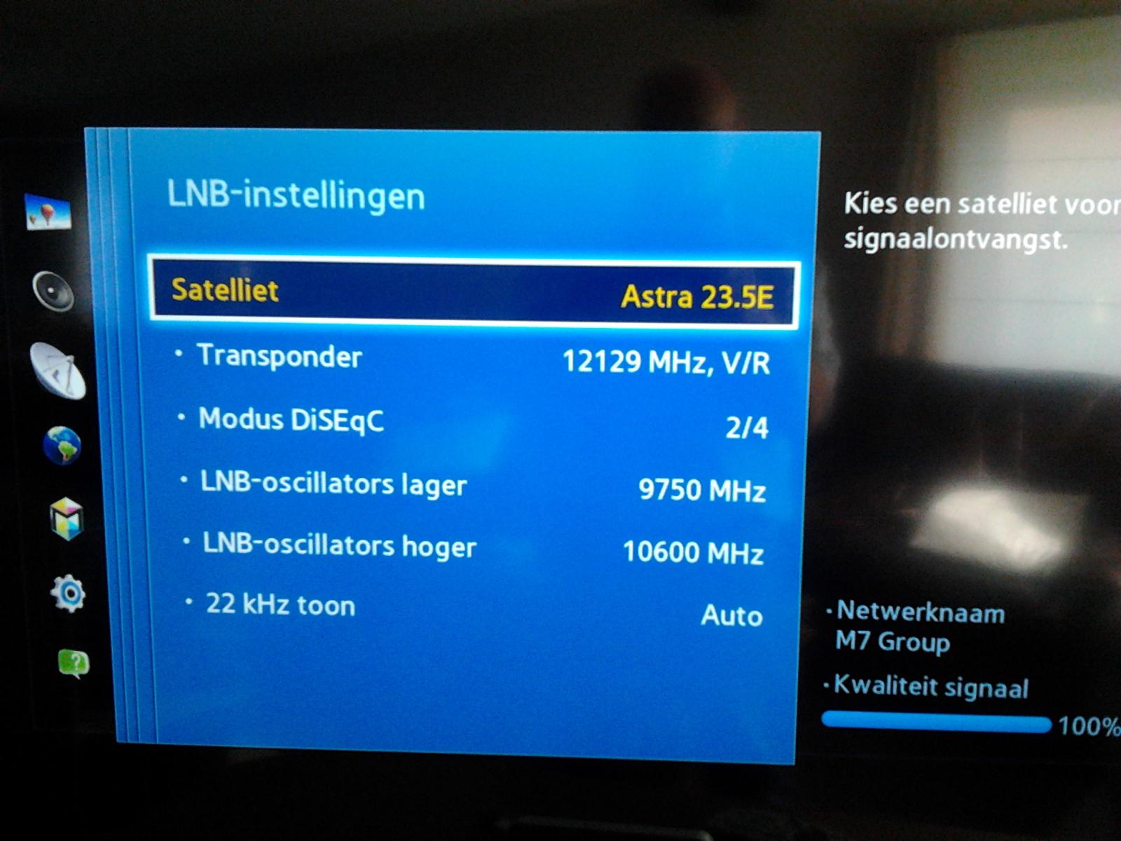

smetje limb.BE Geplaatst: 10 oktober 2014 Geplaatst: 10 oktober 2014 hier een vb van mijn samsung Db. 900UHD 2X. 4x twin lnb 1x bosat 1.50m .Dreambox 7020hd v2 . Dreambox 800 Db 8000 1x. Db 800se Db 2X 500HD Sab unix triple 2x. Xsarius Galaxy 4K. Gigablue trio. Gigablue Quad Plus. Zgemma H7 Cabel en Sat Samsung UE65MU7070 4K Ultra HD Smart LED Samsung UE46F6650SSXXN led 1x LG 60"lb 870v
smetje limb.BE Geplaatst: 10 oktober 2014 Geplaatst: 10 oktober 2014 (aangepast) hier zie mijn vb 10 oktober 2014 aangepast door smetje limb.BE Db. 900UHD 2X. 4x twin lnb 1x bosat 1.50m .Dreambox 7020hd v2 . Dreambox 800 Db 8000 1x. Db 800se Db 2X 500HD Sab unix triple 2x. Xsarius Galaxy 4K. Gigablue trio. Gigablue Quad Plus. Zgemma H7 Cabel en Sat Samsung UE65MU7070 4K Ultra HD Smart LED Samsung UE46F6650SSXXN led 1x LG 60"lb 870v
smetje limb.BE Geplaatst: 10 oktober 2014 Geplaatst: 10 oktober 2014 Db. 900UHD 2X. 4x twin lnb 1x bosat 1.50m .Dreambox 7020hd v2 . Dreambox 800 Db 8000 1x. Db 800se Db 2X 500HD Sab unix triple 2x. Xsarius Galaxy 4K. Gigablue trio. Gigablue Quad Plus. Zgemma H7 Cabel en Sat Samsung UE65MU7070 4K Ultra HD Smart LED Samsung UE46F6650SSXXN led 1x LG 60"lb 870v
