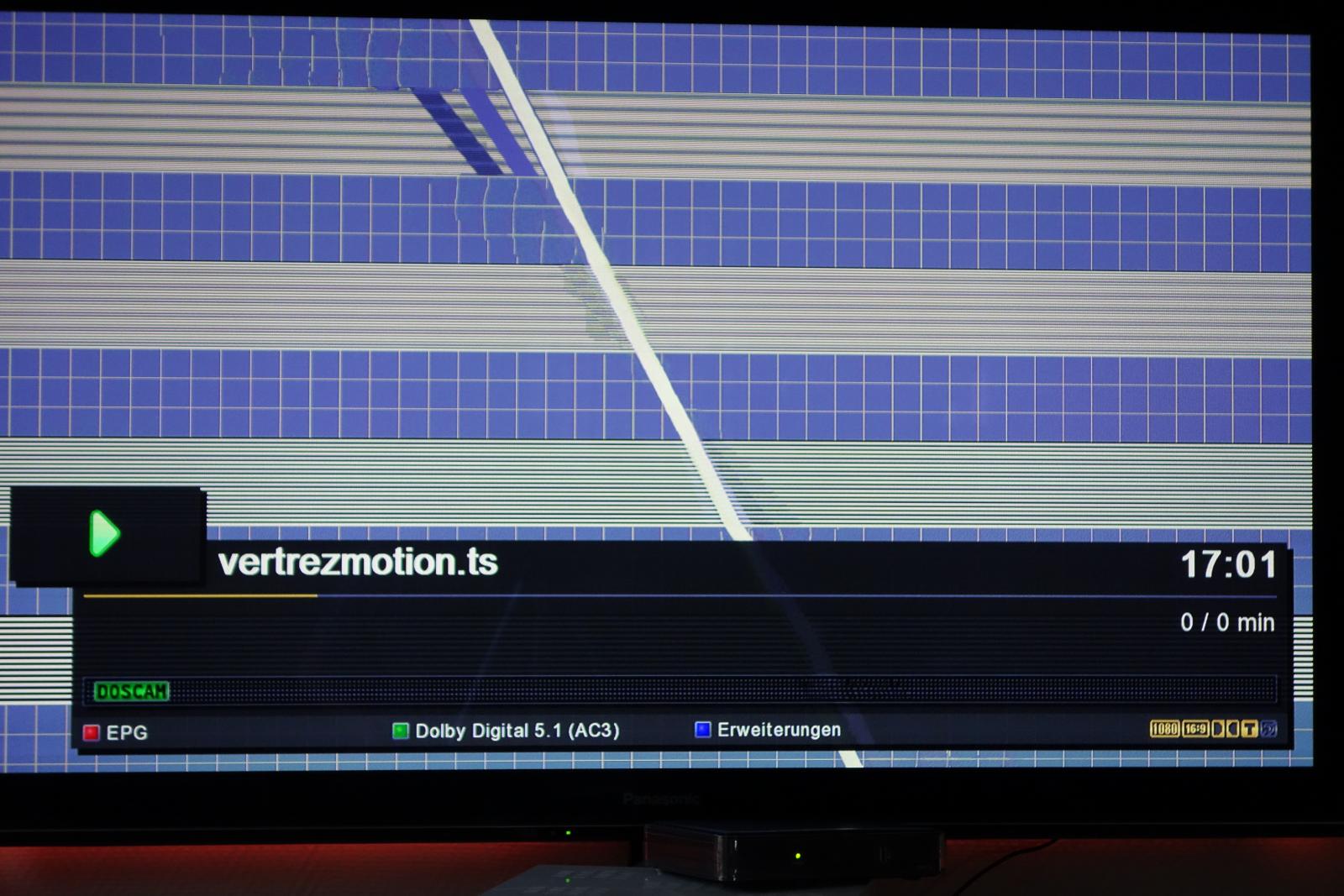

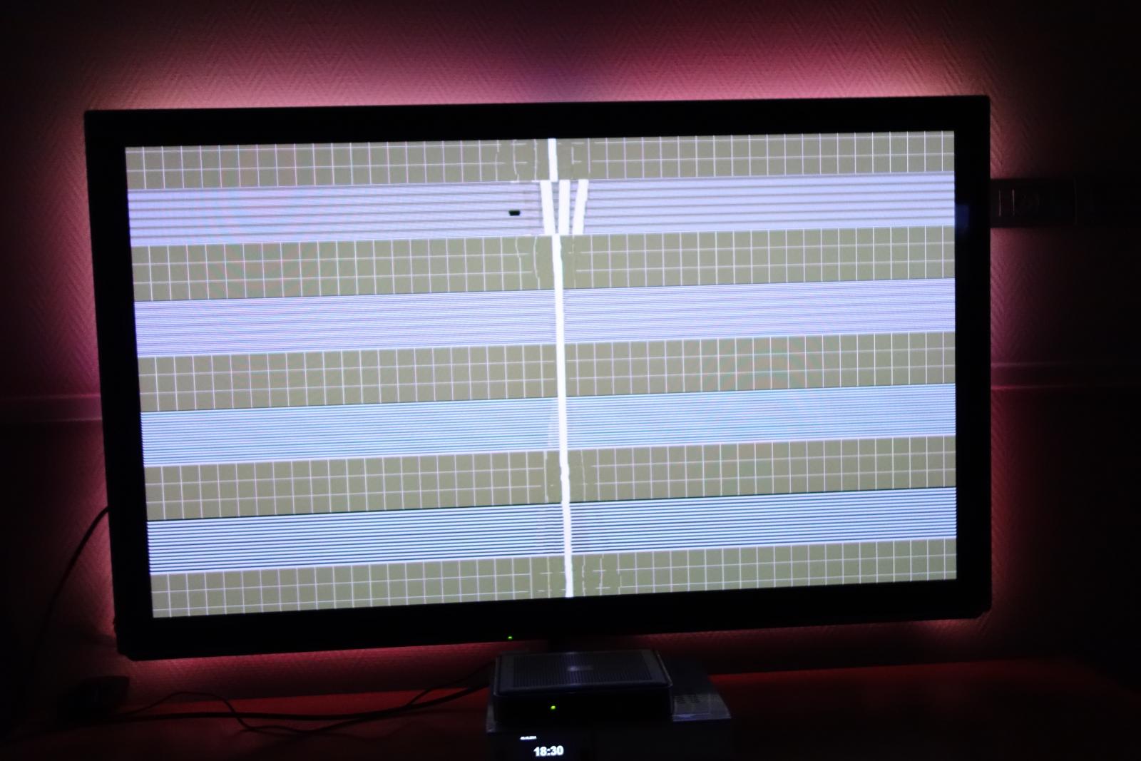

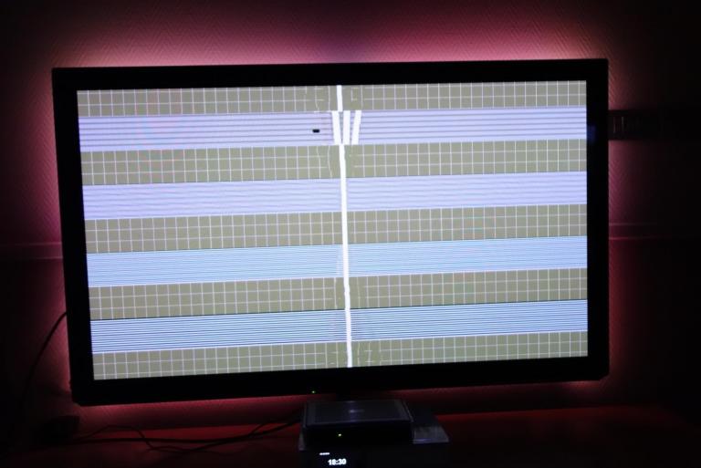

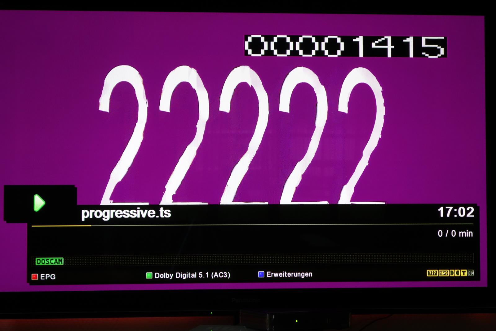

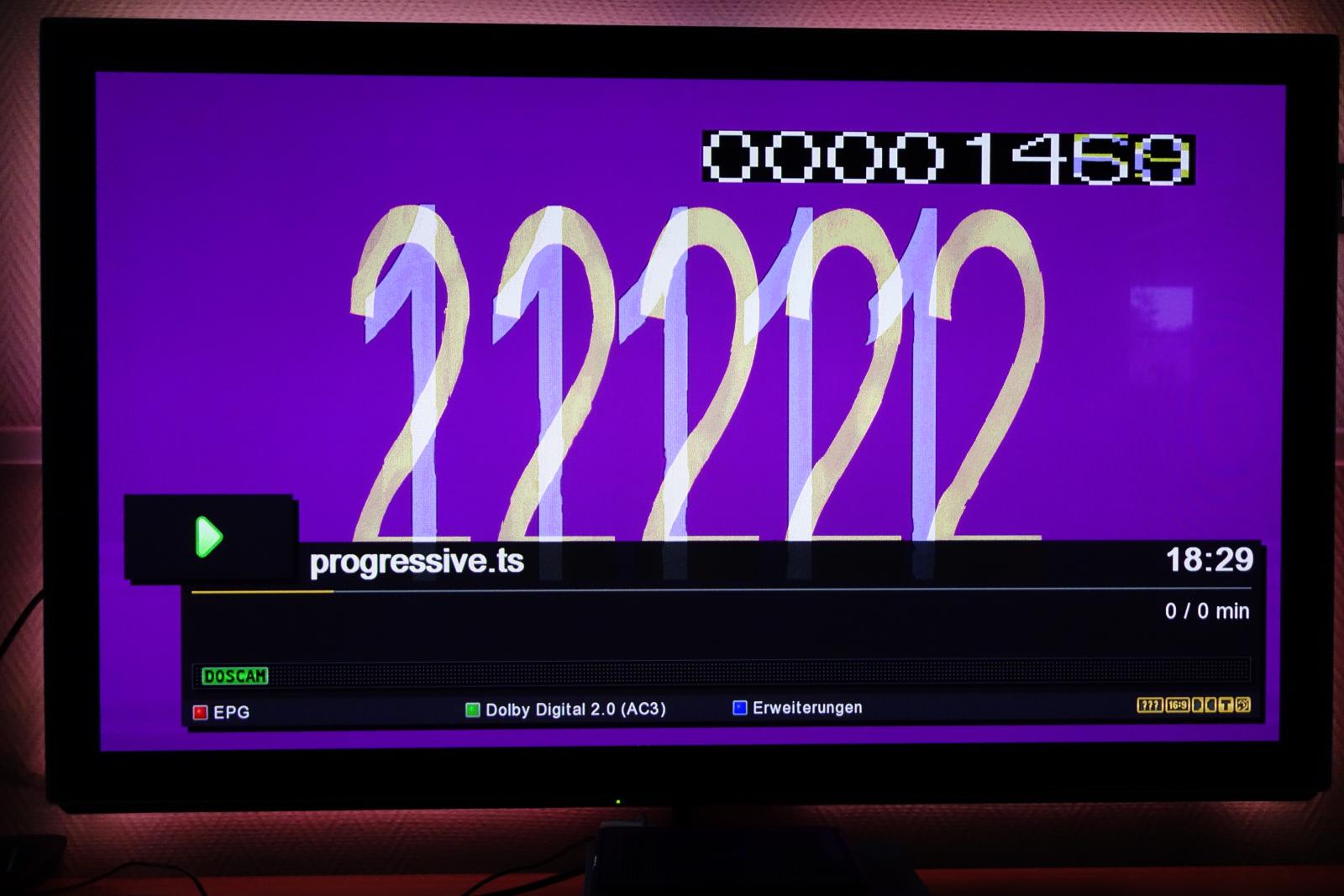

Beheerder Michel Geplaatst: 29 november 2014 Beheerder Geplaatst: 29 november 2014 (aangepast) VU+ Duo2, Gigablue Quad Plus, ET9500, op diverse TV's van een Full HD plasma, Ultra HD LED, Full HD LED tot zelfs een ultra HD OLED. Op alle TV's vertoond de tank en trinity bij mij behoorlijke fouten. Er vallen gewoon stukjes beeld weg (dropouts) en/of rechte lijnen vertekenen. Test het maar eens goed met een testpatroon dan zie je het direct. Op een enkele (trage) LCD na waar het effect minder duidelijk waarneembaar is, zie je dit op iedere TV, maar op een plasma neem je het zonder meer gemakkelijker waar dan bij een LCD. Een (goede) plasma is simpelweg sneller. Ik heb dit ook nog bij iemand die een Samsung UltraHD TV uit de toprange heeft getest en ook daar zag je deze problemen overduidelijk. Ook daar hebben we 2 andere receivers aangesloten, een Gigablue Quad HD Plus en een DM800SE. Bij de Gigablue en de DM800SE vertoonde de vertrezmotion geen problemen. Uiteraard de progressive test bij de DM800SE niet getest want die heeft geen 1080p modus. Onderstaande afbeeldingen zijn gefotografeerd op een Panasonic Full HD plasma met de HDMI kabel van de trinity rechtreeks in poort 1 van de plasma. De Plasma is ISF gekalibreerd en voer ik exact dezelfde test uit met een Gigablue HD Quad Plus, zijn deze problemen niet zichtbaar. De trinity heeft ook nog even aan een Sony Ultra HD projector van 35.000 euro gehangen en ook daar dezelfde problemen. Zie hier de testresultaten: De vertrezmotion is interlaced beeld met een witte balk die met de klok mee 360 graden over het beeld draait. Hierbij onderbreken (delen van) strepen en worden strepen krom. Dit probleem zie je bij de tank en de Trinity met name bij live (snel bewegend) beeld (satelliet TV) duidelijk terug. Bij de progressive test zie je ondanks dat je dit heel erg moeilijk kunt fotograferen, duidelijk dat de randen van de leters hier en daar onderbroken en krom zijn. Ook dat ga je zeker terug zien in het beeld, met name bij snelle beweging. Ook de progressive judder vertoond zeer schokkerig beeld, maar dat kan ik uiteraard niet fotograferen. Daarnaast speelt zowel de tank als de trinity Full HD 1080p materiaal niet fatsoenlijk als dit meer dan +/- 35Mbps heeft. Vooral de interlace fouten zie je goed in het beeld. Daar heb je niet eens een testpatroon voor nodig. Dat zie je vooral bij snel bewegend beeld. Daar gaan beide receivers compleet de fout in. Dit is allemaal lange tijd geleden al aan de fabrikant gemeld en die zeggen het zelf niet te kunnen vaststellen, maar er wordt inmiddels wel gewerkt aan een nieuwe kernel en drivers die 'mijn' problemen misschien wel oplossen. Dat verhaal over de scherpte en diepte ben ik geneigd richting het apekool laadje te verplaatsen. Dat lijkt mij zeer onwaarschijnlijk. Scherpte kan, maar dat is dan hooguit een softwarematig verschil en bij een Broadcom gebaseerde enigma 2 bak kan je dat prima naar eigen smaak instellen. Ter verduidelijking: Dit is getest met 2 trinity's en 1 tank om zo exemplarische problemen volledig uit te kunnen sluiten. Ik begrijp niet hoe het kan dat ik op verschillende TV's in totaal verschillende omgevingen, met diverse andere kabels en 3 coolstream receivers (2 x trinity, 1 x tank), steeds hetzelfde vaststel. Download de testpatronen, zet ze op een NAS of externe harde schijf en speel ze af op de trinity en vertel me wat je ziet.... Mvg, Michel 30 november 2014 aangepast door Michel aangevuld, want ik had even tijd.... Gebruik je een advertentie blocker? Sluit onze website dan uit. Zonder advertenties kan deze site niet voortbestaan.
