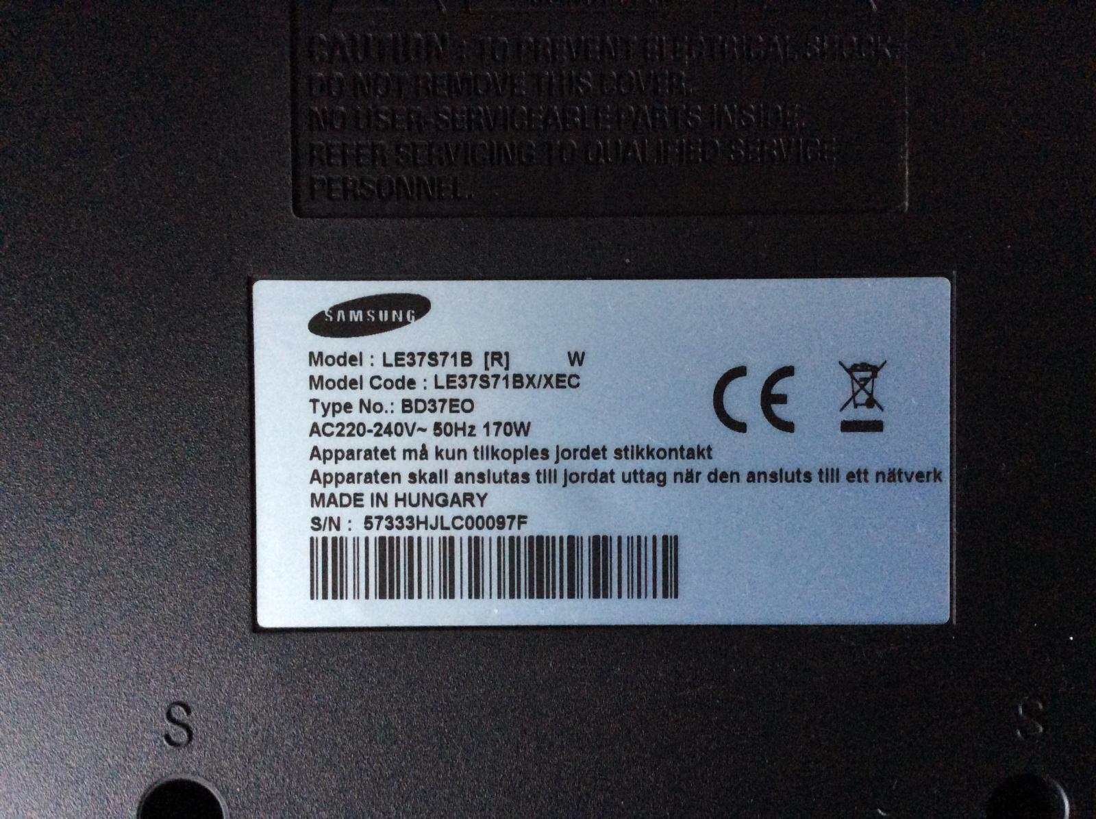

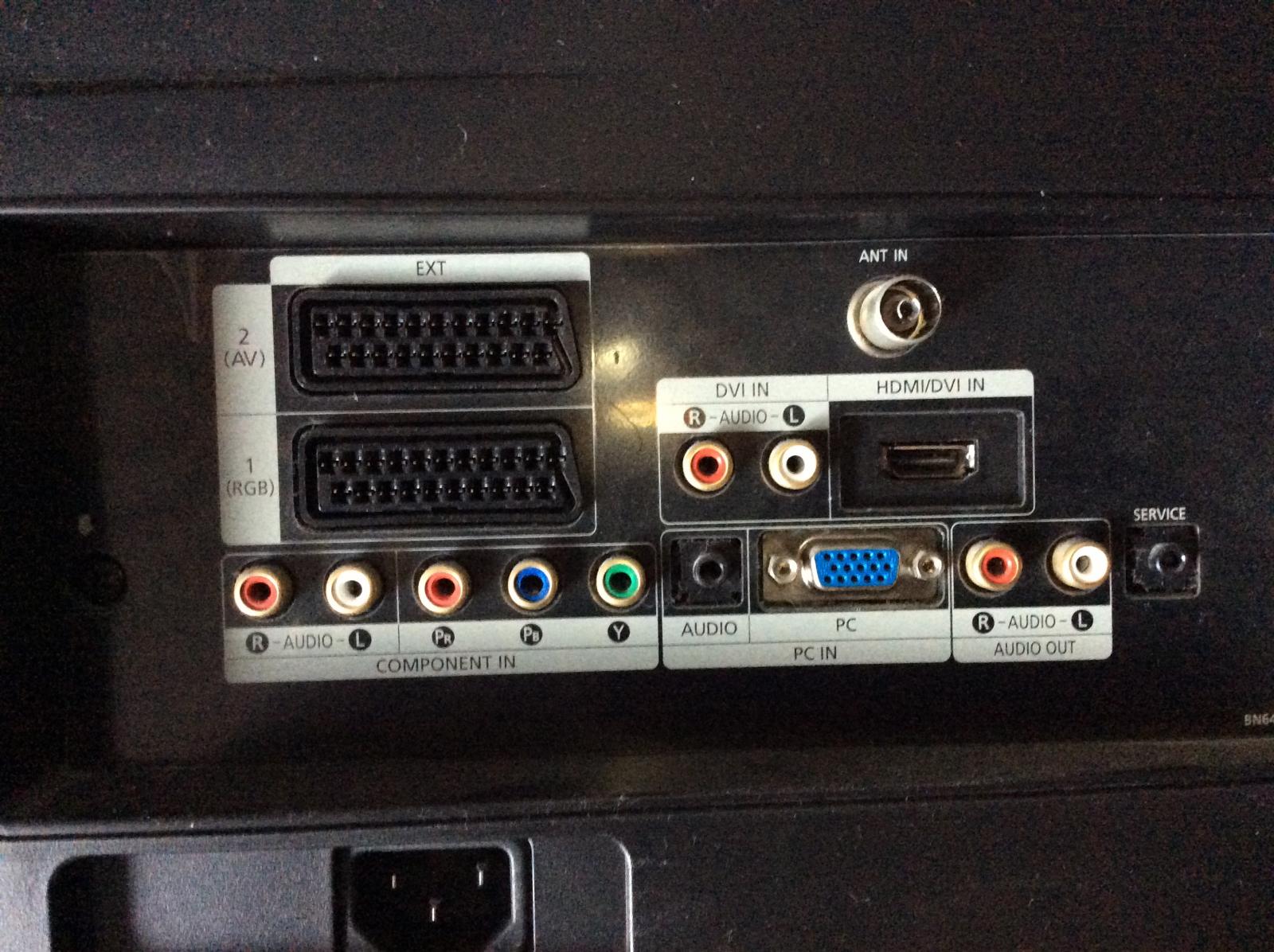

Wij verhuizen een 10jaar oude Samsung L37S71BX/XEC (zonder SAT aansluiting) naar Spanje (Playa de Aro) en de vraag is of en hoe we dit toestel ginder kunnen aansluiten op de satellietkabel
Foto's toesteltype en aansluitingen in bijlage
  • Moderator
Dat gaat d.m.v. een settop box, ook wel bekend als een losse satelliet ontvanger.
Je tv heeft dan slechts de functie van monitor en wordt met de HDMI kabel verbonden met de losse satelliet ontvanger.
Wanneer je Nederlandse tv wilt ontvangen moet je een satelliet ontvanger aanschaffen die geschikt is voor het decoderen van de Nederlandse TV programma's.
