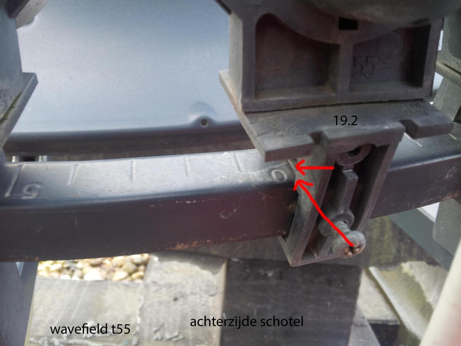

Ik wil binnenkort de schotel op een andere richting zetten, maar voordat ik dat doet, heb nooit zeker geweten hoe het nou hoort op die lnb rail systeem van de Wavefield T55.
Ter illustratie heb ik er een foto bij geplaatst.
De vraag is heel simpel en iemand die het weet zal ook heel snel klaar met mij zijn  :D
Moet het blok waar de lnb op zit nu over de 0 (midden op de rails) of moet het gehele blok er voor.
Op de foto is het blok iets over de 0 geschoven. Ik heb ontvangst en alles werkt naar behoren, maar dat doet er verder niet zo toe.
Als op Satlex staat dat ik 19.2 op 0 moet zetten, moet dit ter hoogte van de schroef in het verlengde daarvan of zoals gesteld het blok tegen de 0? (vanuit de foto gezien aan de rechterkant van de 0)
Lastig om uit te leggen en lang verhaal, maar hoop dat het begrepen word  :P
aangepast door loek3000
  • Moderator
  • Oplossing
In het verlengde van de schroef, dus het hart van de LNB.
