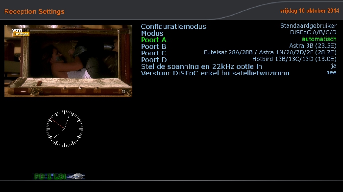

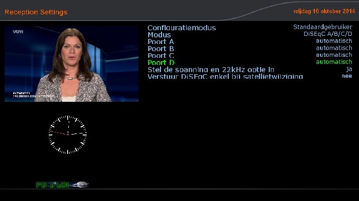

Jan Ambers Geplaatst: 16 maart 2015 Auteur Geplaatst: 16 maart 2015 Zodra ik een nieuwe settingslijst met Dreamedit inprog, verliest de SF8 z'n sat instelling en is geen sat meer aangesloten. Ik kan alleen maar de menu zien, en de settinglijst maar geen programma's: geen signaal, in Tuner configmodus is eenvoudig/diseqg A/B en poort A en poort B kan ik maar of nietsaangesloten of automatisch kiezen. Tunerstaus is IDLE Dit is het. Firmw = OpenPli-4.0-2015-03-15 Hoe kan ik m'n tuners instellen, lukt niet via tunerconfiguratie? Daarom dacht ik ev aan VTI firmware voor de SF8/Octagon XP1000 Maar die vind ik niet
smetje limb.BE Geplaatst: 16 maart 2015 Geplaatst: 16 maart 2015 ga eens naar de map applicatie druk menu ga dan naar applicatie ... dan ok en dan de groene toets ! wacht effe dan komt er een scherm met settings enz klik op settings en douwnload daar een zenderlijst astra 1 astra 3 enz en sla die dan op ,als dat gebeurt is dan ga je terug naar tunerconfiguratie en nu kan je jou satconfig normaal terug zetten ps ik denk dat er in je dreamedit tool iets niet gans goed staat Dreambox. 2X 900UHD 4x twin lnb 1x bosat 1.50m .Dreambox 7020hd v2 Dreambox 800 Dreambox 8000 Dreambox 800se Dreambox 2X 500HD Sab unix triple Xsarius Galaxy 4K gigablue trio Gigablue HD Quad Plus Zgemma H7 Cabel en Sat Samsung UE65MU7070 4K Ultra HD Smart LED Samsung UE46F6650SSXXN led 1x LG 60"lb 870v
smetje limb.BE Geplaatst: 16 maart 2015 Geplaatst: 16 maart 2015 en stel het hier dan terug in die jij nodig hebt Dreambox. 2X 900UHD 4x twin lnb 1x bosat 1.50m .Dreambox 7020hd v2 Dreambox 800 Dreambox 8000 Dreambox 800se Dreambox 2X 500HD Sab unix triple Xsarius Galaxy 4K gigablue trio Gigablue HD Quad Plus Zgemma H7 Cabel en Sat Samsung UE65MU7070 4K Ultra HD Smart LED Samsung UE46F6650SSXXN led 1x LG 60"lb 870v

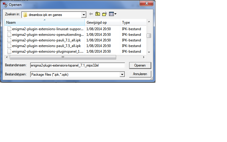

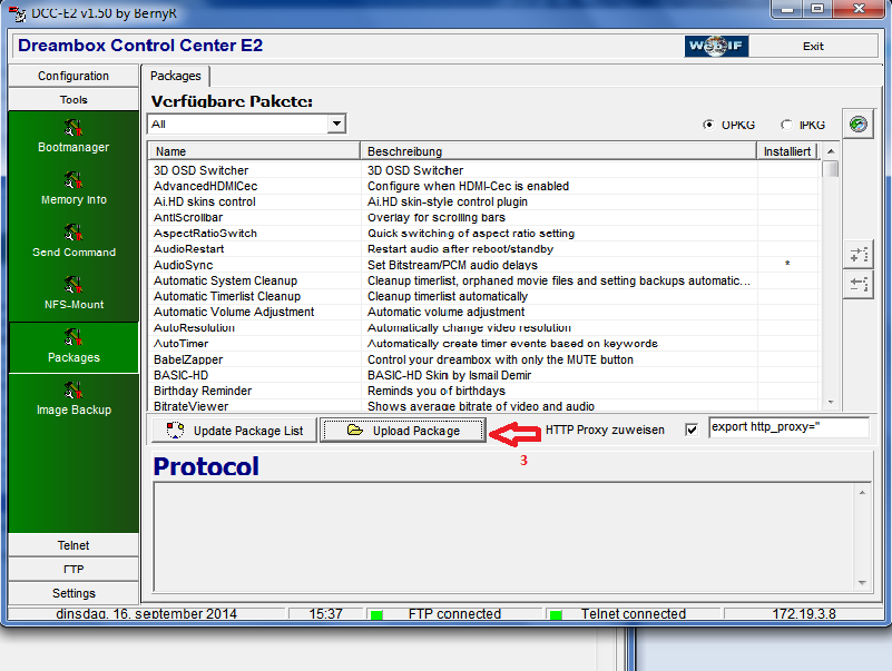

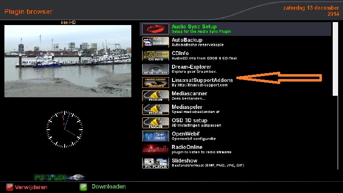

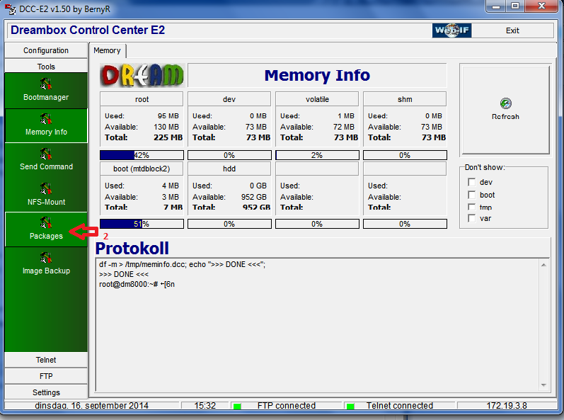

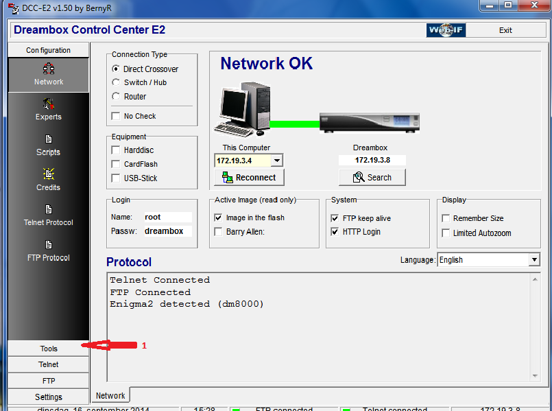

smetje limb.BE Geplaatst: 19 maart 2015 Geplaatst: 19 maart 2015 (aangepast) laad dit er eens in als het lukt douwnload eerst deze ipk tool van linuxsat... en zet die op je pc ergens ! enigma2-plugin-extensions-linuxsat-support-addons_1.0_mips32el.ipk volg deze instructie eerst maak verbinding met de dcc tool 1.50 neem hier het ipk bestand als dat gedaan is ga je terug naar applicatie en zou het er tussen moeten staan 19 maart 2015 aangepast door smetje limb.BE Dreambox. 2X 900UHD 4x twin lnb 1x bosat 1.50m .Dreambox 7020hd v2 Dreambox 800 Dreambox 8000 Dreambox 800se Dreambox 2X 500HD Sab unix triple Xsarius Galaxy 4K gigablue trio Gigablue HD Quad Plus Zgemma H7 Cabel en Sat Samsung UE65MU7070 4K Ultra HD Smart LED Samsung UE46F6650SSXXN led 1x LG 60"lb 870v
smetje limb.BE Geplaatst: 19 maart 2015 Geplaatst: 19 maart 2015 zo staat het ertussen dan Dreambox. 2X 900UHD 4x twin lnb 1x bosat 1.50m .Dreambox 7020hd v2 Dreambox 800 Dreambox 8000 Dreambox 800se Dreambox 2X 500HD Sab unix triple Xsarius Galaxy 4K gigablue trio Gigablue HD Quad Plus Zgemma H7 Cabel en Sat Samsung UE65MU7070 4K Ultra HD Smart LED Samsung UE46F6650SSXXN led 1x LG 60"lb 870v
