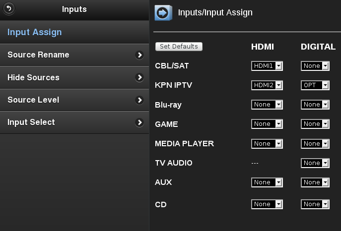

ik heb die Arris doos via de AVR met een Optisch kabeltje ertussen
Heb de wel de Ingangen op de AVR apart ingesteld
Kan daar de toewijzing voor Opt kiezen voor het KPN doosje...
Doe ik dat niet dat gaat geluid via HDMI

kan na de frimware Firmware upgrade ineens niet meer voor OPt1 en OPt2 kiezen
enkel OPT en dan gaat het ander apparaat op none
zie afbeelding
