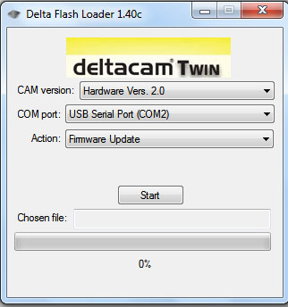

Heb deze vandaag binnen, en de automatische installatie lukte niet. Op de site, die staat op de handleiding, de drivers binnengehaald.
Dan was die herkend. Zie je bij de programmer ook staan usb serial port 2 (nummer kan bij jou anders zijn) staan?
Zie je in apparaatbeheer geen vraagtekens of gele uitroeptekens staan?
Ik krijg dus het volgende op mijn scherm:
Maar ik vraag me af, waarom die drukknop dient?
