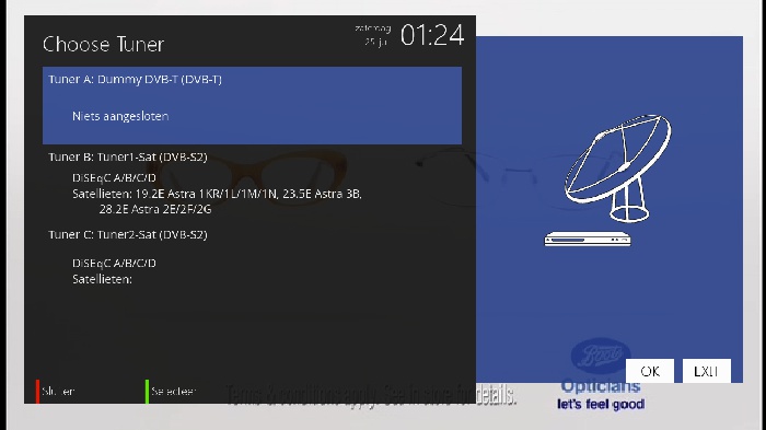

Komerad Geplaatst: 24 juli 2015 Geplaatst: 24 juli 2015 Ik heb onlangs deze ontvanger aangeschaft maar ik kan enkel tuner A zien en instellen. Tuner B vind ik niet terug. Is deze defect? Of moet die ergens geactiveerd worden?
Komerad Geplaatst: 24 juli 2015 Auteur Geplaatst: 24 juli 2015 Heb ze uiteindelijk eens gewisseld van plaats. Werkt nu, tuner B voelde warm aan.

Komerad Geplaatst: 24 juli 2015 Auteur Geplaatst: 24 juli 2015 Openpli laatste downloadbare versie, niet de nightly. De tuner zat blijkbaar niet goed ingeplugged denk ik. Heb ze verwisseld om te kijken of er een tuner of slot defect was (want op het zicht leken ze beiden goed te zitten). Daarna werden beide tuners gedetecteerd.
smetje limb.BE Geplaatst: 24 juli 2015 Geplaatst: 24 juli 2015 dus nu heb je wel tuner A en tuner B in jou tuner instellingen staan zie vb Db. 900UHD 2X. 4x twin lnb 1x bosat 1.50m .Dreambox 7020hd v2 . Dreambox 800 Db 8000 1x. Db 800se Db 2X 500HD Sab unix triple 2x. Xsarius Galaxy 4K. Gigablue trio. Gigablue Quad Plus. Zgemma H7 Cabel en Sat Samsung UE65MU7070 4K Ultra HD Smart LED Samsung UE46F6650SSXXN led 1x LG 60"lb 870v
Komerad Geplaatst: 24 juli 2015 Auteur Geplaatst: 24 juli 2015 Ja nu wel. Iets losgekomen bij transport ofzo.

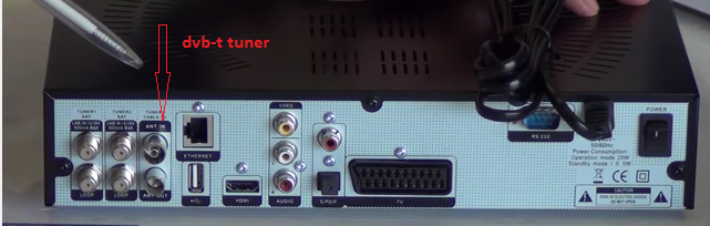

Alex1970 Geplaatst: 25 juli 2015 Geplaatst: 25 juli 2015 Wat is die Dummy DVB-T tuner eigenlijk? Dreambox DM920: 2x Triple tuner (2x DVB-S2X multistream + DVB-C/T2) OpenPLi 9 Xtrend ET10000: 1x DVB-S2, 2x DVB-C/T2, IPTV OpenPLi 9 VU+ Duo / Dreambox DM800 / TBS 5925 Channel Master 180cm offset: 39.0°E-37.6°W, Channel Master 120cm offset: 23.5°E-8°W SAB 97 schotel 45.1°E-60°E, 80cm vast: 28.2°E/23.5°E/19.2°E/13°E | DVB-T/DAB: VHFIII/UHF combi-antenne op zolder.
smetje limb.BE Geplaatst: 25 juli 2015 Geplaatst: 25 juli 2015 dat is een DVB-T antenne aansluiting sommige ontvangers hebben 3 tuner deze ontvanger heeft waar je het vorige plaatje ziet heeft maar 2 sat tuners,daarom waarschijnlijk dummy genoemd,omdat de software voor de nieuwere amiko alien2 gemaakt is Db. 900UHD 2X. 4x twin lnb 1x bosat 1.50m .Dreambox 7020hd v2 . Dreambox 800 Db 8000 1x. Db 800se Db 2X 500HD Sab unix triple 2x. Xsarius Galaxy 4K. Gigablue trio. Gigablue Quad Plus. Zgemma H7 Cabel en Sat Samsung UE65MU7070 4K Ultra HD Smart LED Samsung UE46F6650SSXXN led 1x LG 60"lb 870v
