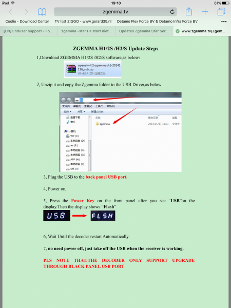

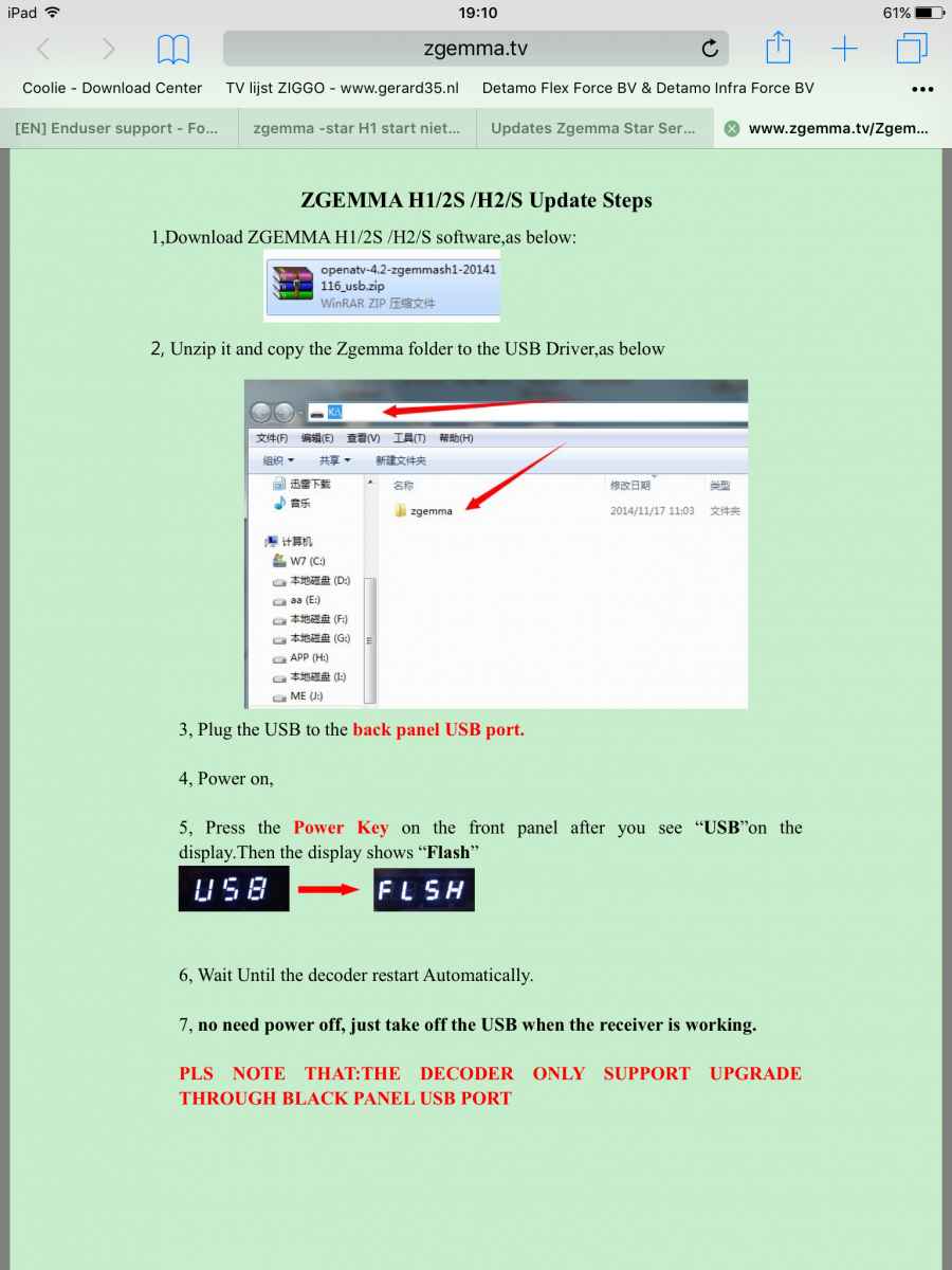

Dan heb je een aantal mogelijkheden....
Neem een kleine USB stick. Liefst kleiner dan 4Gb. Formateer eze in FAT32 formaat..
Download van de zgemma site de firmware van je keuze
Pak het bestand uit selecteer als doelbestemming je net geformateerde USB stick.
Als hij klaar is kies je in het context menu voor "Eject" of "Veilig verwijderen"
Haal de USB stick uit de PC.
Zet de Zgemma uit met die foeilelijke ronde schakelaar..
Plaats de USB stick in de achterzijde!!!! van de Zgemma.
Zet de Zgemma weer aan.. Zodra USB wordt weergegeven druk je op de power toets aan de voorzijde...
Er moet nu FLSH verschijnen...

Heb met usb geprobeerd om de zgemma op te starten via de tips op zgemma.tv maar helaas zonder resultaat.

Heb je precies gedaan wat er in de instructie staat?
Gebruik je een op de juiste manier geformatteerde USB-Stick?
Zijn de bestanden uitgepakt en is de file structuur goed ingericht op de stick?

Mij niet bekend... Wat hier werkte is een kleine USB stick (<4 Gb) formateren in FAT32 en dan de Zgemma software direct te laten uitpakken op de stick. Op die wijze verzeker je ervan dat de bestanden correct op de USB stick staan. USBstick veilig verwijderen en dan de handleiding volgen om dde ZGemma te flashen....
