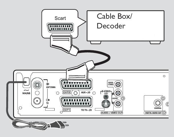

satkijker Geplaatst: 17 mei 2016 Geplaatst: 17 mei 2016 @meg96 - Is het mogelijk om deze SAB satelliet-receiver met mijn DVD recorder aan te sluiten, en indien wel, hoe dan ? Zie bijgevoegd PDF aansluiten.pdf - De SAB receiver heeft ook een USB connector. Kan die worden gebruikt oom programma's op bijvoorbeeld een hardschijf op te nemen? Ja op een harde schijf of 3.0 USB stick zie de handleiding van je SAB ontvanger. Van horen zeggen of zelf uitgeprobeerd?

meg96 Geplaatst: 17 mei 2016 Auteur Geplaatst: 17 mei 2016 @satkijker : van welk HD-receiver is dit een handleiingspagina ? De handleiding van mijn SAB Titan receiver lijkt anders --- en sowieso heeft deze receiver alleen één SCART aansluiting.

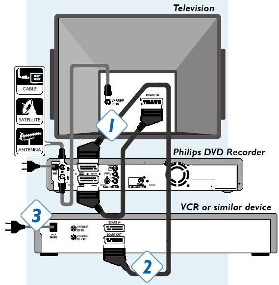

smetje limb.BE Geplaatst: 17 mei 2016 Geplaatst: 17 mei 2016 steek de scart gewoon in de dvd speler en met een andere scart naar je tv zo heb ik hier ook nog een opstelling staan Db. 900UHD 2X. 4x twin lnb 1x bosat 1.50m .Dreambox 7020hd v2 . Dreambox 800 Db 8000 1x. Db 800se Db 2X 500HD Sab unix triple 2x. Xsarius Galaxy 4K. Gigablue trio. Gigablue Quad Plus. Zgemma H7 Cabel en Sat Samsung UE65MU7070 4K Ultra HD Smart LED Samsung UE46F6650SSXXN led 1x LG 60"lb 870v
smetje limb.BE Geplaatst: 17 mei 2016 Geplaatst: 17 mei 2016 (aangepast) en je gebruikt het av1 of av2 kanaal op de dvd speler en het werkt gewoon hier althans 17 mei 2016 aangepast door smetje limb.BE Db. 900UHD 2X. 4x twin lnb 1x bosat 1.50m .Dreambox 7020hd v2 . Dreambox 800 Db 8000 1x. Db 800se Db 2X 500HD Sab unix triple 2x. Xsarius Galaxy 4K. Gigablue trio. Gigablue Quad Plus. Zgemma H7 Cabel en Sat Samsung UE65MU7070 4K Ultra HD Smart LED Samsung UE46F6650SSXXN led 1x LG 60"lb 870v
smetje limb.BE Geplaatst: 17 mei 2016 Geplaatst: 17 mei 2016 hier heb ik nog een andere afbeelding Db. 900UHD 2X. 4x twin lnb 1x bosat 1.50m .Dreambox 7020hd v2 . Dreambox 800 Db 8000 1x. Db 800se Db 2X 500HD Sab unix triple 2x. Xsarius Galaxy 4K. Gigablue trio. Gigablue Quad Plus. Zgemma H7 Cabel en Sat Samsung UE65MU7070 4K Ultra HD Smart LED Samsung UE46F6650SSXXN led 1x LG 60"lb 870v
satkijker Geplaatst: 17 mei 2016 Geplaatst: 17 mei 2016 - van welk HD-receiver is dit een handleidingspagina ? Dit is van de handleiding van de Philips DVDR 610 zie hier handleiding. dvdr610.pdf Van horen zeggen of zelf uitgeprobeerd?
meg96 Geplaatst: 18 mei 2016 Auteur Geplaatst: 18 mei 2016 @smetje en satkijker : bedankt ! Het was inderdaad eenvoudig (alhoewel eerdere antwoorden hebben me maken twijfelen of mijn "oud" DVD-recorder compatibel zou zijn met een HD satellietontvanger) --- sorry voor de stomme vraag.
