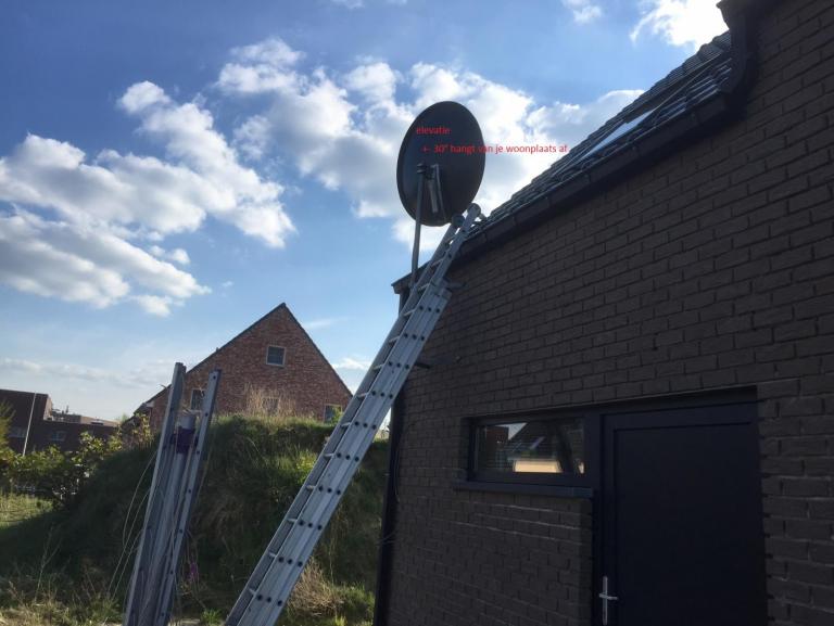

Ik heb een Amiko impuls ontvanger gekocht en ben hem aan het installeren maar nu krijg ik alleen maar dat ik geen signaal heb.
De smart card  zit erin van canal digitaal.
Verder alles aangesloten.
Schotel geprobeerd uit te richten.
Wat doe ik fout of ben ik vergeten? kan iemand mij helpen.

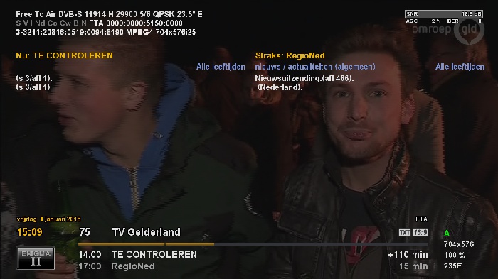

heb je hem al op een vrije zender gezet
op 23.5°E

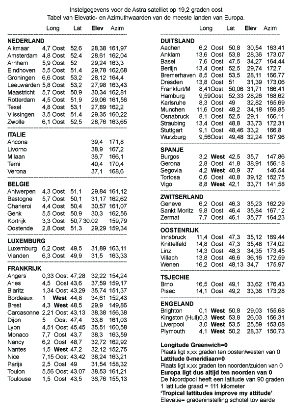

zie vb en richt hem daar dan op uit tot je beeld krijgt en stel hem dan rustig verder af tot je het hoogste signaal krijgt

en waar is je schotel gezet vrij zicht ? land ...stad
staan de graden +-juist enz

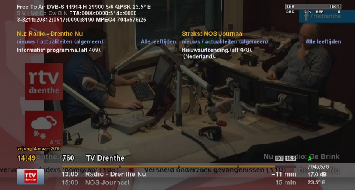

Zie je BVN of TV Oost wel?
