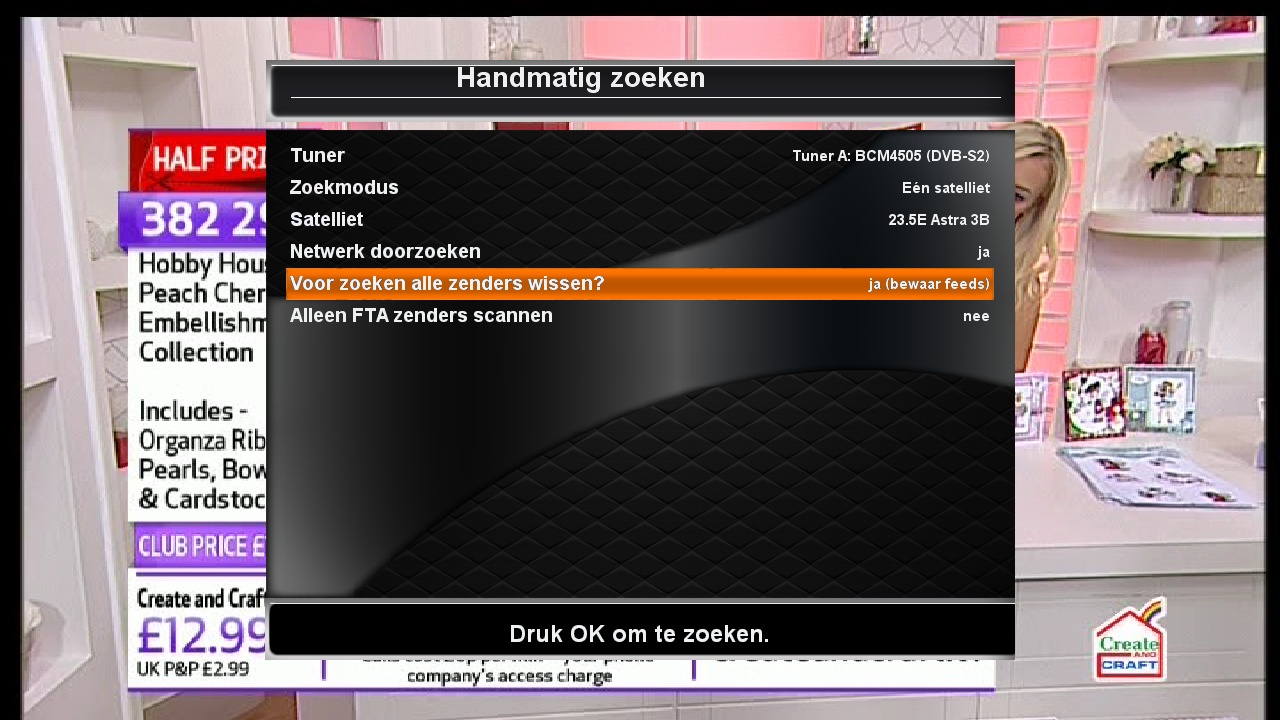

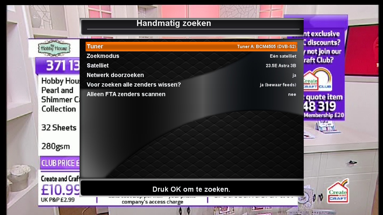

smetje limb.BE Geplaatst: 6 augustus 2016 Geplaatst: 6 augustus 2016 (aangepast) stel je ontvanger zo in om te zoeken zet hem hier op astra 23.2°E één satelliet 6 augustus 2016 aangepast door smetje limb.BE Db. 900UHD 2X. 4x twin lnb 1x bosat 1.50m .Dreambox 7020hd v2 . Dreambox 800 Db 8000 1x. Db 800se Db 2X 500HD Sab unix triple 2x. Xsarius Galaxy 4K. Gigablue trio. Gigablue Quad Plus. Zgemma H7 Cabel en Sat Samsung UE65MU7070 4K Ultra HD Smart LED Samsung UE46F6650SSXXN led 1x LG 60"lb 870v
Portuuno Geplaatst: 6 augustus 2016 Auteur Geplaatst: 6 augustus 2016 Heb ik gedaan Smetje, maar vond geen zenders. Nu apart per transponder wel!!

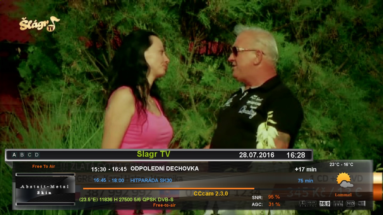

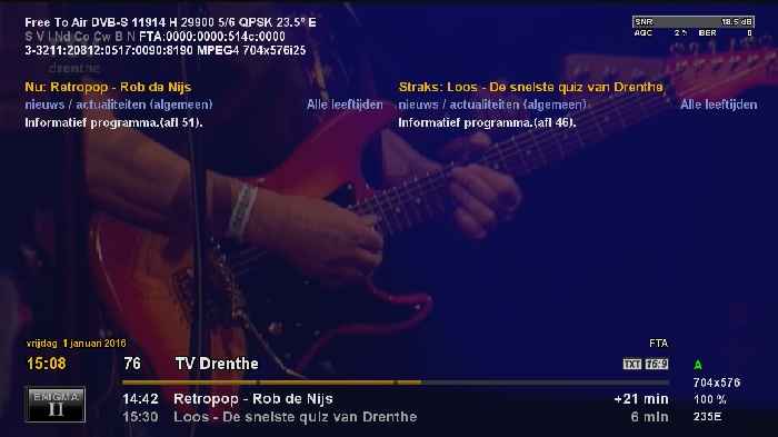

Portuuno Geplaatst: 6 augustus 2016 Auteur Geplaatst: 6 augustus 2016 Smetje, Na het inlezen van de transponder heb ik ook Slagrtv.. Drenthe tv zat er al in. Waarom niet alle zenders tegelijk na een 23.5 E satelliet inlezing...?
