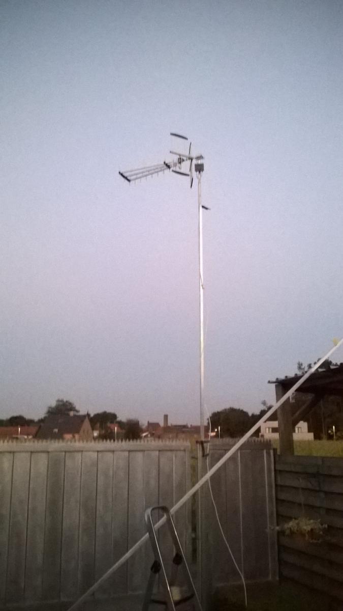

Vanavond met dit mooie weer buiten zitten prutsen met een voorlopige opstelling in de tuin.

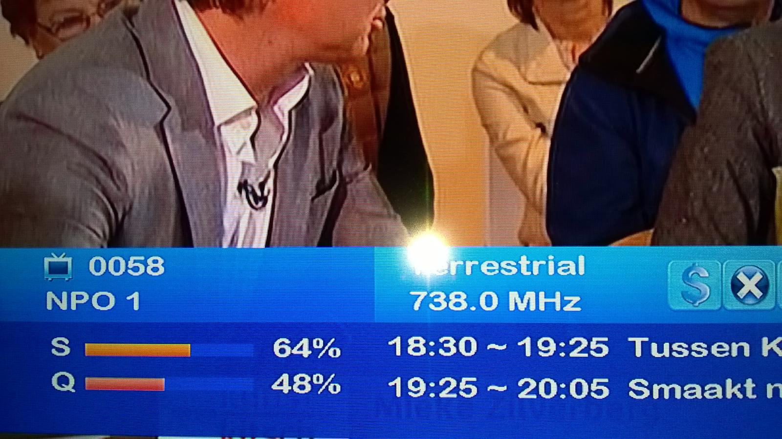

Puur toeval maar vanavond heb ik met een buitenantenne op slechts 5 meter hoogte alle DVB-T kanalen van het zendstation Goes kunnen inscannen op een oude DVB-T ontvanger.
Ik heb natuurlijk niet overal beeld omdat de meeste kanalen (SBS, RTL enz) versleuteld zijn.
Wel heb ik stabiel beeld gezien op NPO kanalen en Omroep zeeland.
Het was met dezelfde antenne op zolder (10 meter hoog) nog nooit gelukt
in de bijlage een foto van de antenne met een Johansson antenne versterker en het ontvangen beeld op de tv.
Ik woon tussen Roeselare en Tielt en heb visueel zicht op de zendtoren van Egem. Blijkbaar stoort Egem niet omdat dit net dezelfde richting is van Goes.

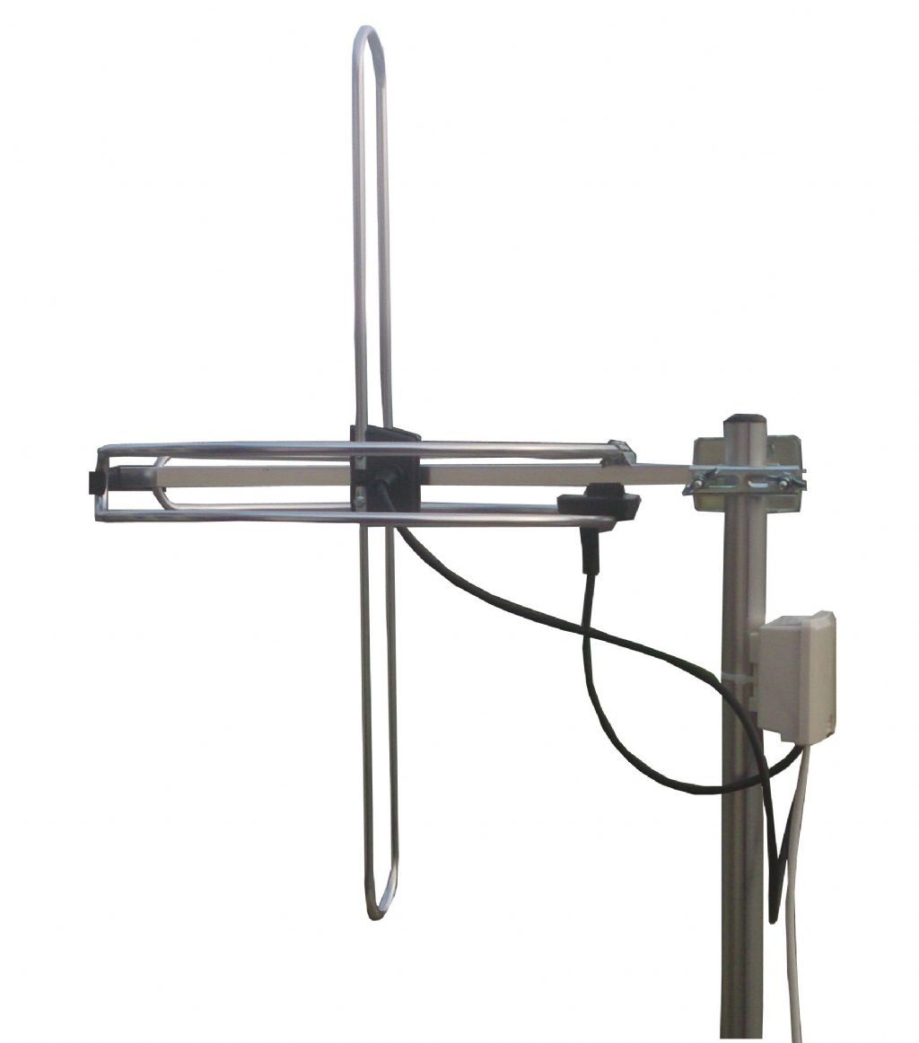

Nu ben ik plan om volgende week te testen met een combi FM DAB buitenantenne en een DAB+ Tuner.
Deze zijn in bestelling. Ik ben benieuwd of ik net als dvb-t ook dab+ uit Nederland zou kunnen ontvangen.
Heeft iemand uit mijn regio ervaring met DAB+ Nederland ontvangst in onze streek midden West-Vlaanderen?

Tof voor je! Ik woon max. een 10-tal km. van je, schat ik.
De zenders vanuit mast Egem en ook enkele RTBF-zenders kan ik met een indoor antenne ontvangen.
Kan jij ook de Franse TNT-zenders ontvangen?
Zo ja, zou ik overwegen om ook zo'n antenne te plaatsen, gratis een dertigtal zenders!

@ Saterke
Ja hoor, dezelfde antenne en versterker hangt hier op de zolder.
Wel horizontaal gericht op de zenders van Frankrijk.
Alle Franse stations komen netjes binnen. Goed voor zo'n bijna 30 tal zenders.
Ook ontvang ik op dezelfde antenne de waalse zenders RTBF..... via zendstation Doornik.
Tja Egem knalt hier binnen. Daar heb ik zelfs geen antenne voor nodig. een stukje coax is al genoeg.
één Canvas en Ketnet heb ik er dus ook bij.
De proefopstelling buiten zal ik niet blijven gebruiken. Ik kijk Nederland toch via de satelliet.
Dab+ nederland mag geen probleem zijn,in gent hier perfecte ontvangst met een konig antenne en versterker van konig,
78 dab(+) radio zenders in totaal.
Waalse,belgisch duitse,nederlandse en vrt en de comercielle vlaamse zenders.
Alleen lukt bij mij dvb-t nederland niet al heb ik volle bak ontvangst op dab+ van zeeland en brabant nl znders.
Zal eens moeten testen met een andere dvb-t tuner want vrt zenders komen ook maar binnen met. 50% en de boekentoren waar dat signaal van komt ook zie ik staan vanuit mn raam.
En ja heb de antenne kabel veranderd van ingang voor dvb-t ontvangst.

Het was toch leuk om eventjes beeld te hebben via DVB-T. De voorlopige opstelling hek dan maar weer afgebroken.
Gelukkig heb ik hier altijd met een antenne op zolder DVB-T ontvangst op de Franse, Waalse, en Vlaamse zenders.
Goed voor een 30 tal fta TV kanalen.
De Nederlandse zenders heb ik gewoon via satelliet. Het was dus geen meerwaarde.
Maandag gaat het grote experiment door met de Hama DIT2000 DAB+ ontvanger en een combi FM-DAB+ buitenantenne (zie bijlage)
Ik ben heel benieuwd of ik de Nederlandse DAB+ radio zal kunnen ontvangen. Vroeger ging dit wel via FM maar die zijn nu hier platgedrukt door
de Franse en Lokale radiozenders.
Een rapport volgt dus nog.
Met mijn amtenne konig ant-UV11L-KN en versterker van hetzelfde merk hier volle bak ontvangst,
En mijne maar in brugge heeft dit met dezelfde antenne ook perfecte ontvangst en in gent een andere maat van mij ook voor de dab+ nl
Dus mag voor u ook geen probleem zijn mits antenne wat hoger zetten of andere antenne kopen.
Zitten veel nl zenders op en met logo dat ik met mijn toestel ook ontvang.
