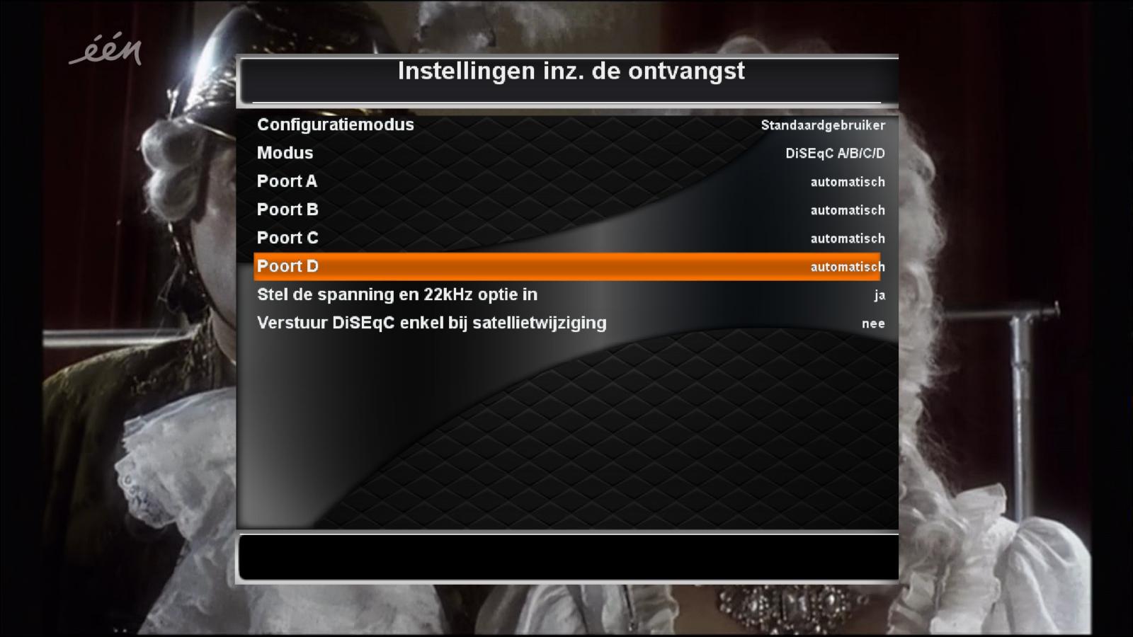

draadtrekker Geplaatst: 30 december 2016 Geplaatst: 30 december 2016 Een week terug een nieuwe uno 4k in gebruik genomen laatste versie van VTI erop situatie een week terug: switch met 3 sat posities 19,2E - 23,5E - 28,2E uno werkte probleemloos omwille van de waalse zenders vandaag op positie 1 van de switch de 13E aangesloten wanneer ik de plugin satfinder opstart start deze met sat 19,2E, wanneer ik deze verander naar 13E krijg ik onmiddellijk een lock op die positie zenders zoeken handmatig levert echter geen enkele zender op tuner A staat correct A B C D met de satellieten in de juiste positie wat zie ik over het hoofd? gr VU+ UNO 4K VTI 11 - VU+ ZERO VTI 11 13E - 19,2E - 23,5E - 28,8E op Visiosat Big Bisat met Alps

draadtrekker Geplaatst: 30 december 2016 Auteur Geplaatst: 30 december 2016 Wanneer ik op OK druk na de lock gebeurt er niets (ook niet voor de andere posities) De LNB staat wel degelijk op hotbird gericht (was aangesloten op andere switch op 2e box) VU+ UNO 4K VTI 11 - VU+ ZERO VTI 11 13E - 19,2E - 23,5E - 28,8E op Visiosat Big Bisat met Alps
