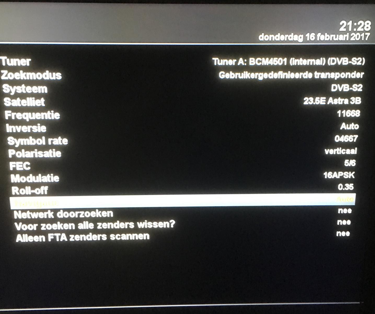

Kan dit met een dreambox 8000 ook ontvangen worden????
Heb gescand en vind hem niet :(

Is zoals gemeld in 16APSK. Niet te ontvangen met een gewone ontvanger.
feedhunting , a crazy hobby !
De dreambox kan dit ook ontvangen,kan dit instellen op mijn ontvanger om te scannen,
Of bedoel je dat dit geen nut heeft als je dit kan instellen ?????
Gebruik openpli waar dit inzit.

Zie bij specificaties van DM8000
DreamBox DM8000 technical data :
DBS-Tuner:
Frequency Range 950...2150 MHz
QPSK Demodulation EN 302 307
Signal Level - 65 dBm...- 25 dBm
Signal-to-Noise Level 12 dB max.
DBS-Tuner Input Connector F-Type female
Input Impedance 75 Ohm
AFC +/- 3 MHz
Demodulation Shaped QPSK and 8PSK
FEC Viterbi and Reed-Solomon
Viterbirate 1/4, 1/3, 2/5, 1/2, 3/5, 2/3, 3/4, 4/5, 5/6, 8/9
Roll-off Factor 35 %
Dus geen 16APSK
Met het aanschakelen van een TBS 5925 USB Box kan dit wel , Deze USB box kan multistream , 16apsk en 32apsk aan. Wel eerst de TBS USB drivers installeren vanuit de plugins.

Dat is raar,waarom kan ik dit dan instellen om te scannen als ik manueel kies,
Zal eens foto van nemen

Foutje in de gui.
De tuner van de DM8000 en vele andere kunnen niets met 16APSK.
