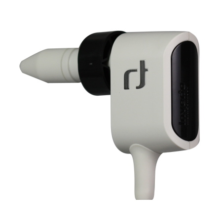

230571 Geplaatst: 15 augustus 2017 Geplaatst: 15 augustus 2017 Goeiendag, Ik wil Astra 1 2 3 en hotbird ontvangen met de inverto lnb en multiconectbeugel op een triax 88. Ik neem aan dat de standaard lnb op Astra 1 afgesteld moet staan en de overige op de goede positie, maar ik weet niet de hellingshoek hoe ik die kan berekenen?

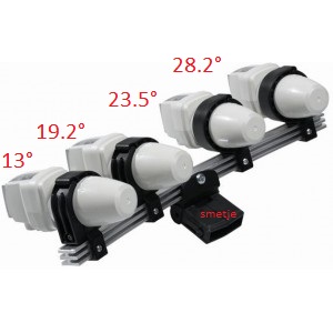

smetje limb.BE Geplaatst: 15 augustus 2017 Geplaatst: 15 augustus 2017 (aangepast) maak het maar zo ...lnb naar keuze op jou triax 88 deze rail is origineel ...of je moet al een goede regenkap erop zetten als je toch je eerste keuze zou nemen 15 augustus 2017 aangepast door smetje limb.BE wat meer info Db. 900UHD 2X. 4x twin lnb 1x bosat 1.50m .Dreambox 7020hd v2 . Dreambox 800 Db 8000 1x. Db 800se Db 2X 500HD Sab unix triple 2x. Xsarius Galaxy 4K. Gigablue trio. Gigablue Quad Plus. Zgemma H7 Cabel en Sat Samsung UE65MU7070 4K Ultra HD Smart LED Samsung UE46F6650SSXXN led 1x LG 60"lb 870v
230571 Geplaatst: 16 augustus 2017 Auteur Geplaatst: 16 augustus 2017 21 uur geleden zei satencom: ik zou nooit voor deze lnb's kiezen ,ze hebben water vrees Waarom hebben ze watervrees, zijn ze niet goed waterdicht of krijgen ze andere problemen?
230571 Geplaatst: 16 augustus 2017 Auteur Geplaatst: 16 augustus 2017 18 uur geleden zei smetje limb.BE: maak het maar zo ...lnb naar keuze op jou triax 88 deze rail is origineel ...of je moet al een goede regenkap erop zetten als je toch je eerste keuze zou nemen Eerlijk gezegd heb ik deze lnb's al aangeschaft, de rail die u laat zien had ik in de vorige opstelling, maar door de harde wind hier langs de kust was dit niet een echte aanrader, kon ze niet echt goed vastkrijgen meer, vandaar dat ik deze nu van inverto probeer!

230571 Geplaatst: 16 augustus 2017 Auteur Geplaatst: 16 augustus 2017 Tja de oplossing is denk ik dat ik ze inspuit met Nano vloeistof, dan drup het water er zo vanaf, alleen waarschijnlijk vaker inspuiten, maar een merk als inverto en de garantie van 3 jaar op hun producten geven ze toch niet voor niets en idd satencom dat bericht van sprietje wat ik lees zijn ze inderdaad vernieuwd en als het na bijna 4,5 jaar na de vernieuwing van de kop van de lnb, mag ik toch verwachten dat het verbeterd is, anders zouden ze dit toch uit hun assortiment gehaald hebben. Ik heb hier een hoop narigheid gehad van de andere afgebeelde beugel omdat ik ze niet goed kon krijgen qua sterkte dus hopelijk gaat het nu wel lukken en als het zo is dat het slecht werkt, dan kan ik altijd weer iets anders aanschaffen! Zo ook een motor van moteck gehad, maar hier langs de kust met zware storm, was die binnen de kortste keren naar zijn grootje ivm met het kunstof raderwerk, dus ik wacht het af en zie het wel!

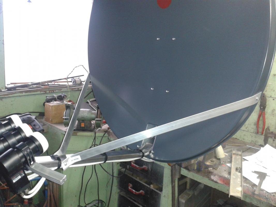

satencom Geplaatst: 18 augustus 2017 Geplaatst: 18 augustus 2017 Om de trilling van de arm op te vangen kun je het op de ze manier doen Volgens de wet van Bartjens moet het kunnen En met de vriendelijke groeten Hendrik En Is je Probleem opgelost? Help anderen door te vertellen hoe je dat hebt gedaan.
