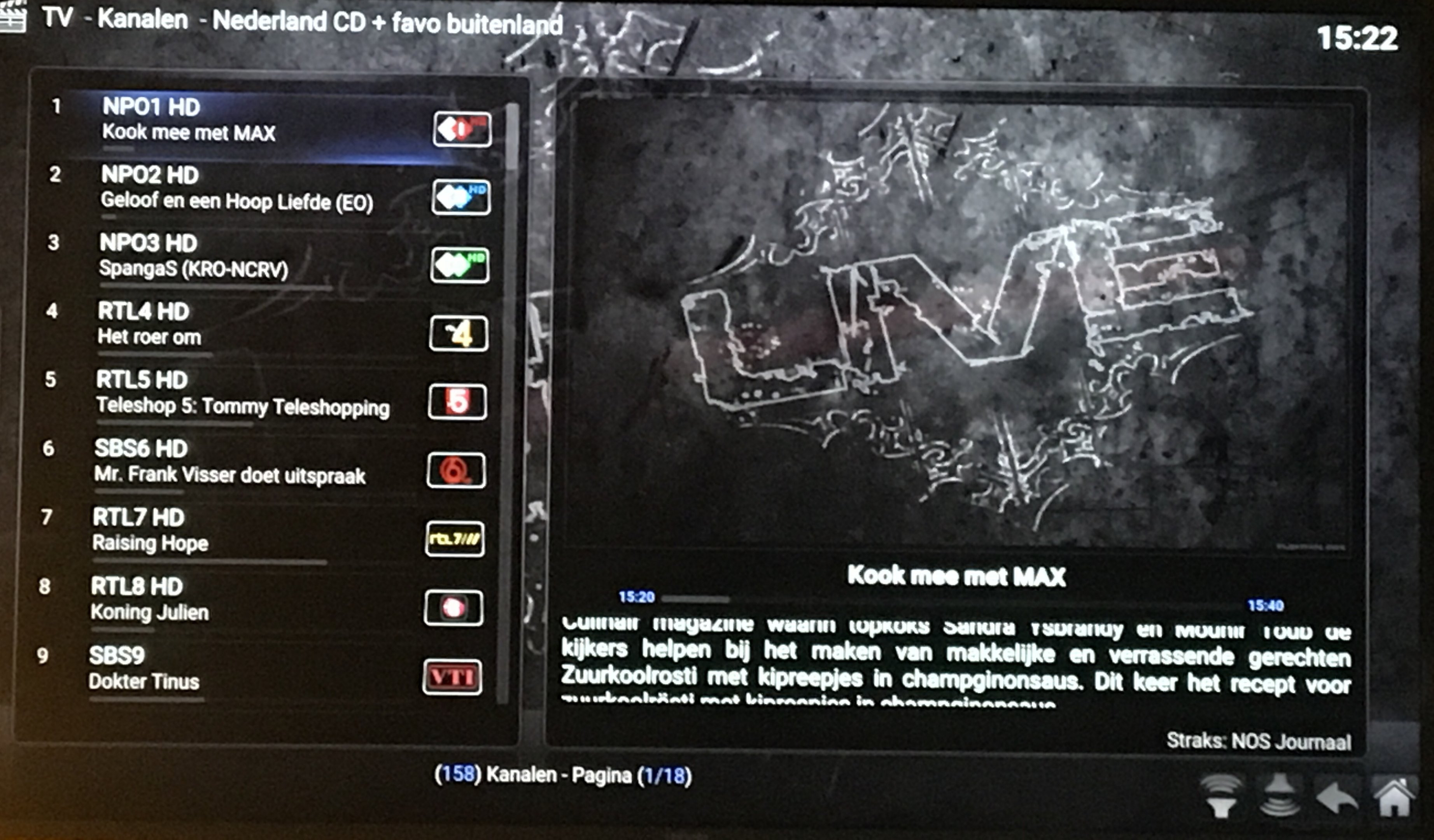

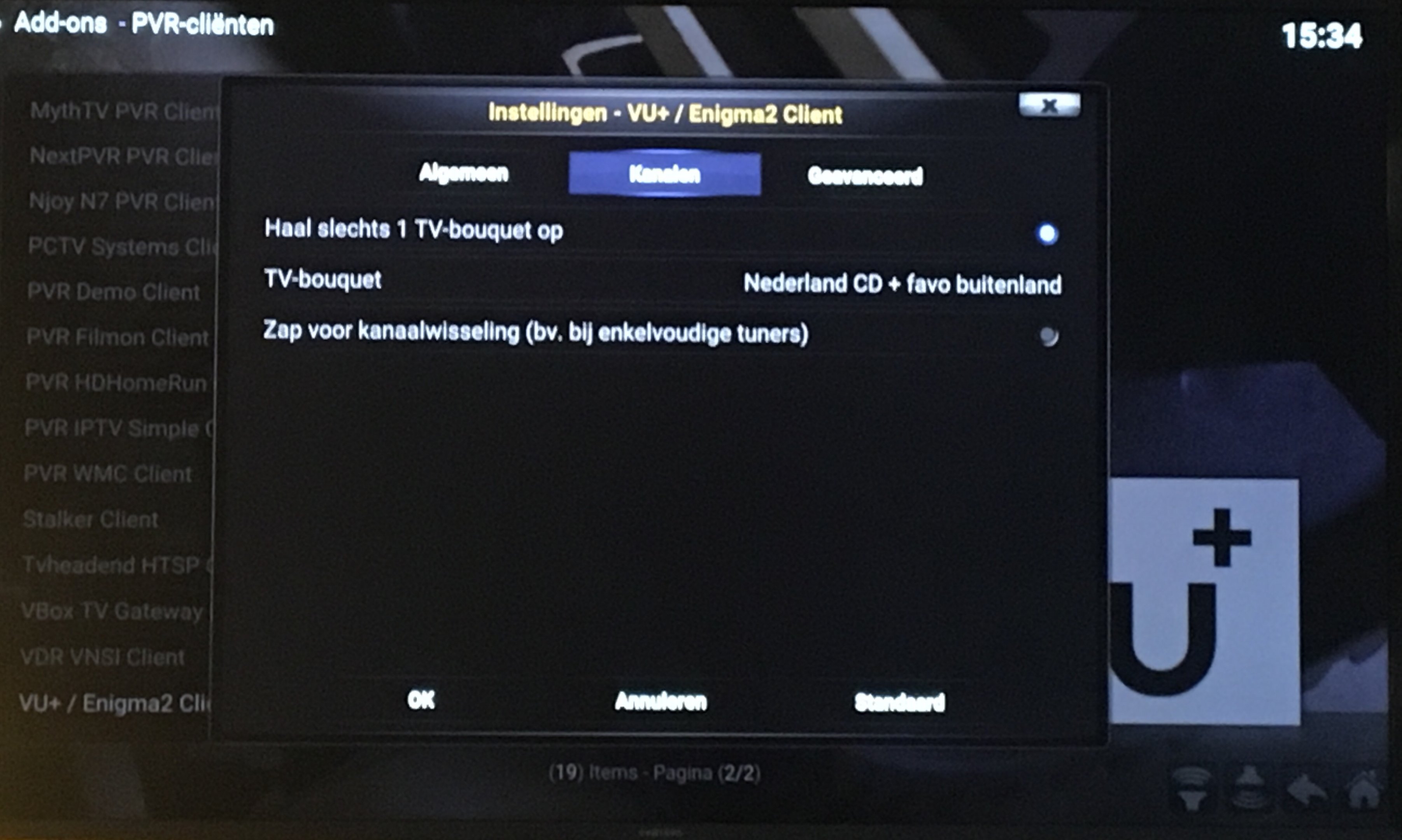

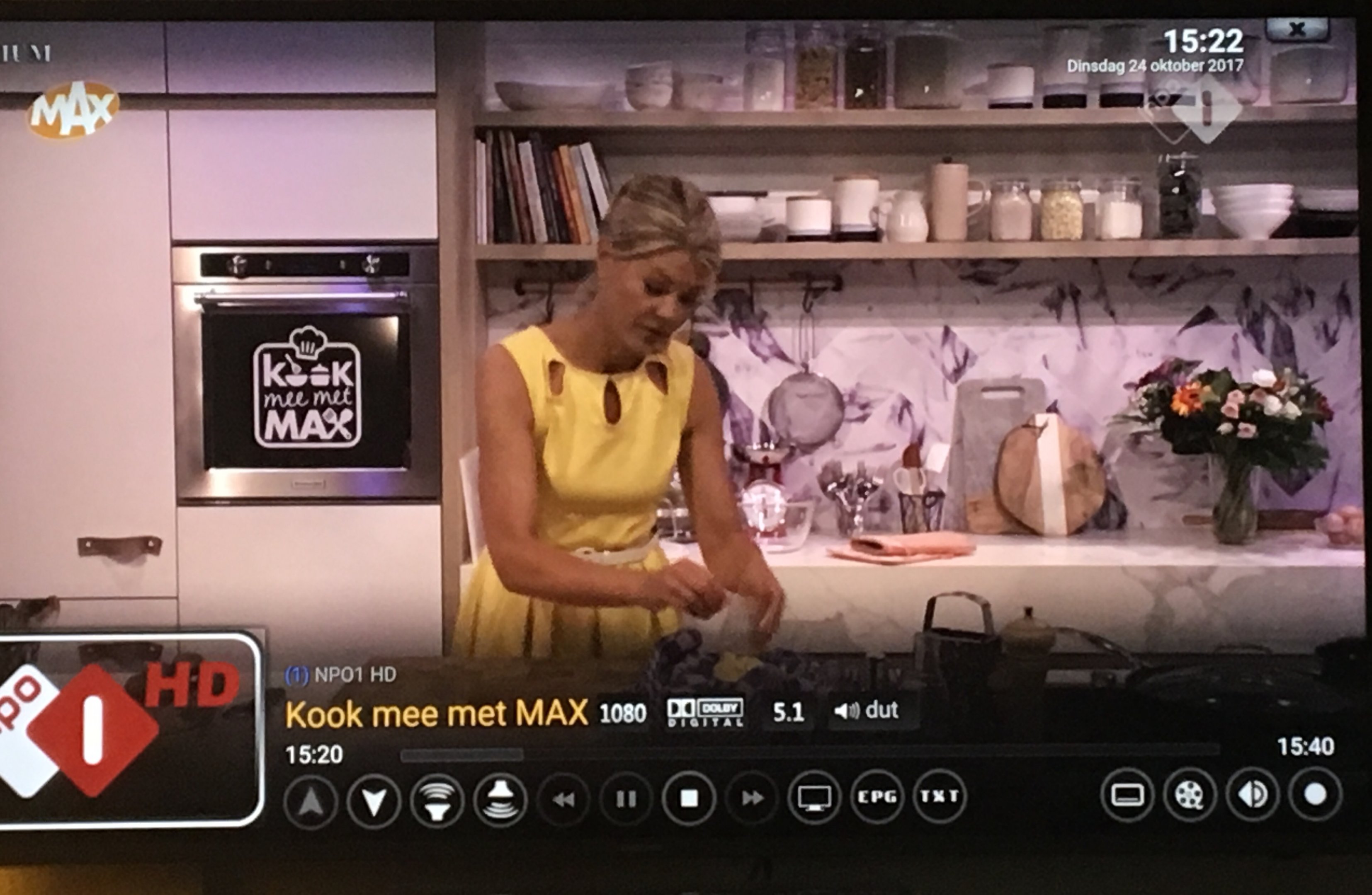

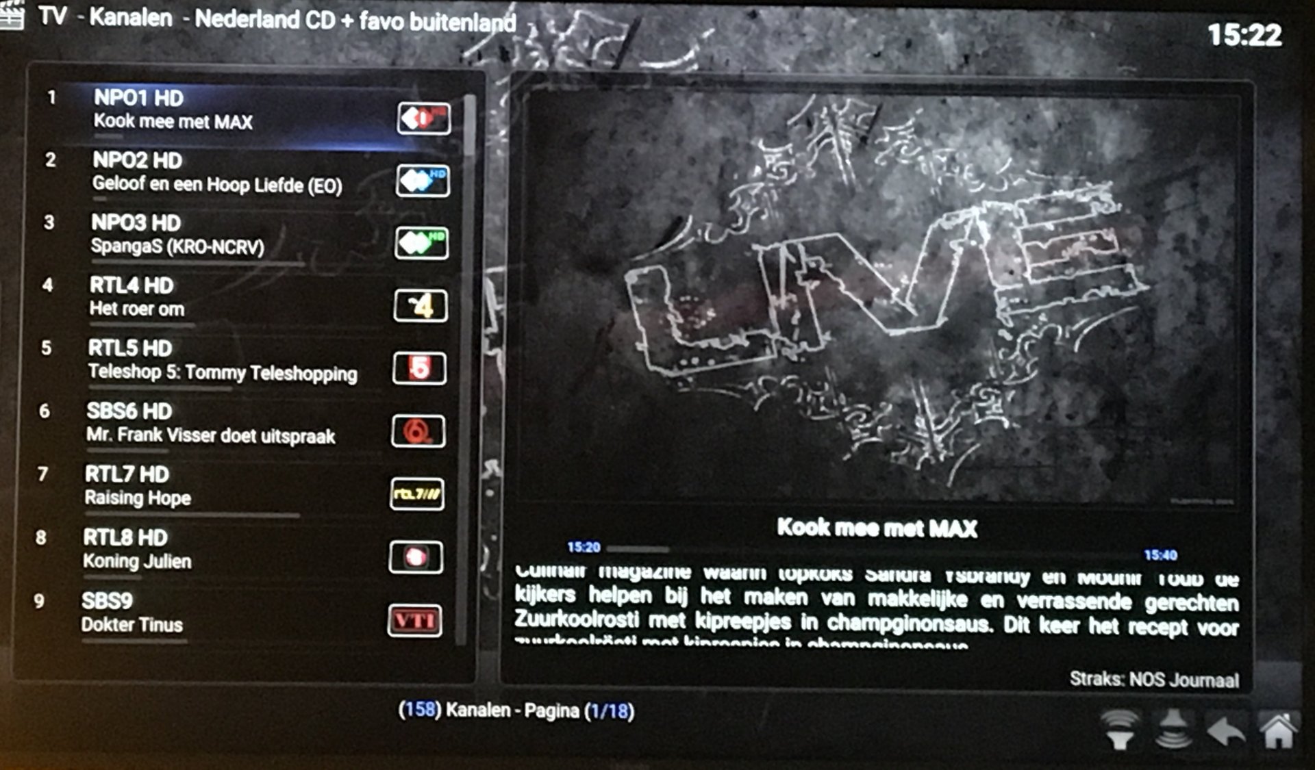

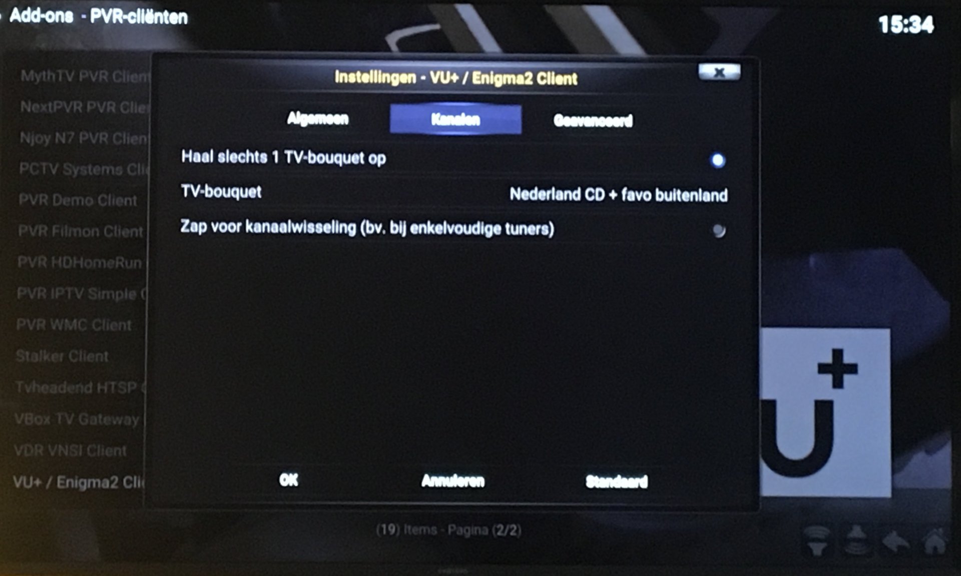

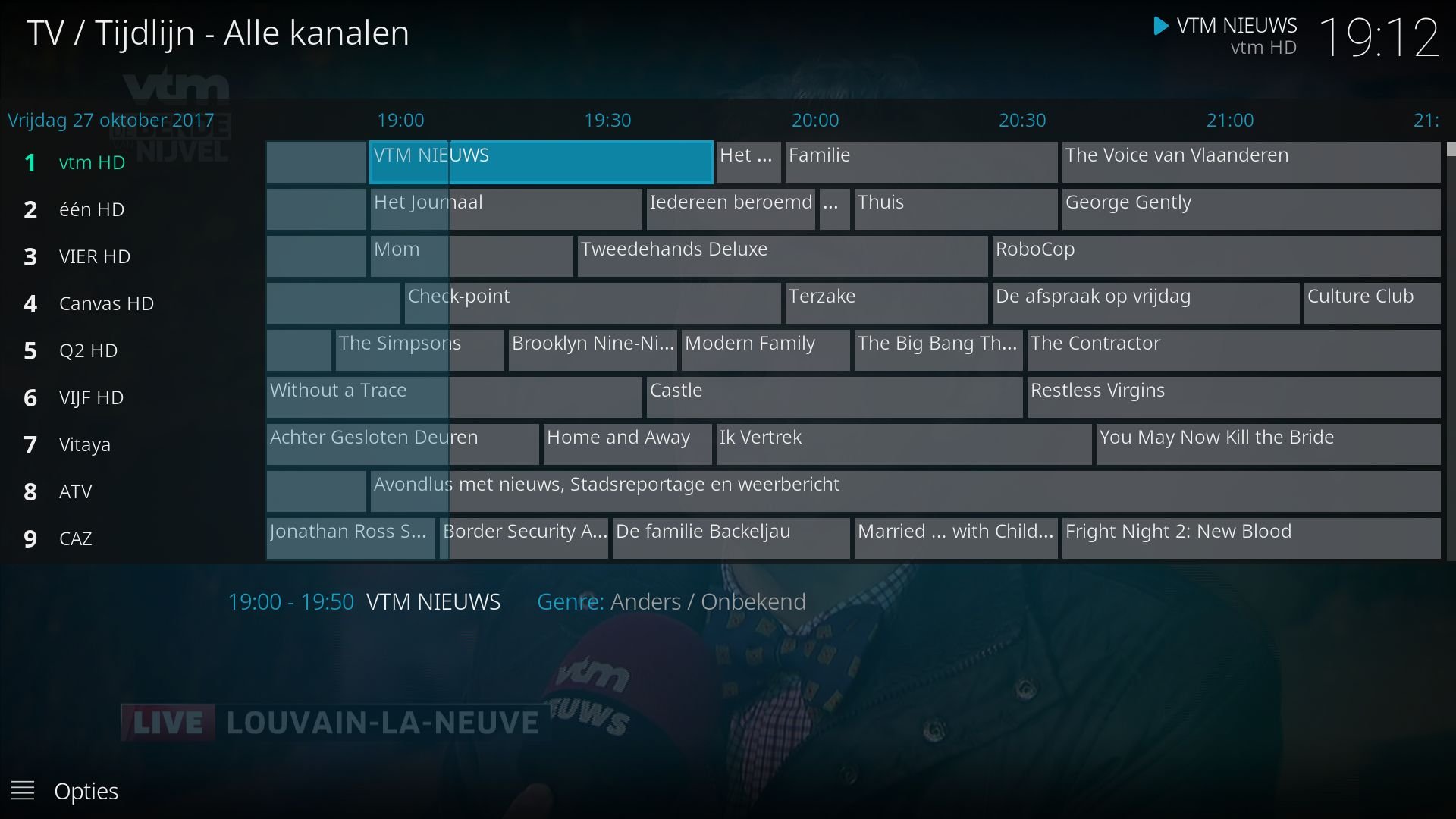

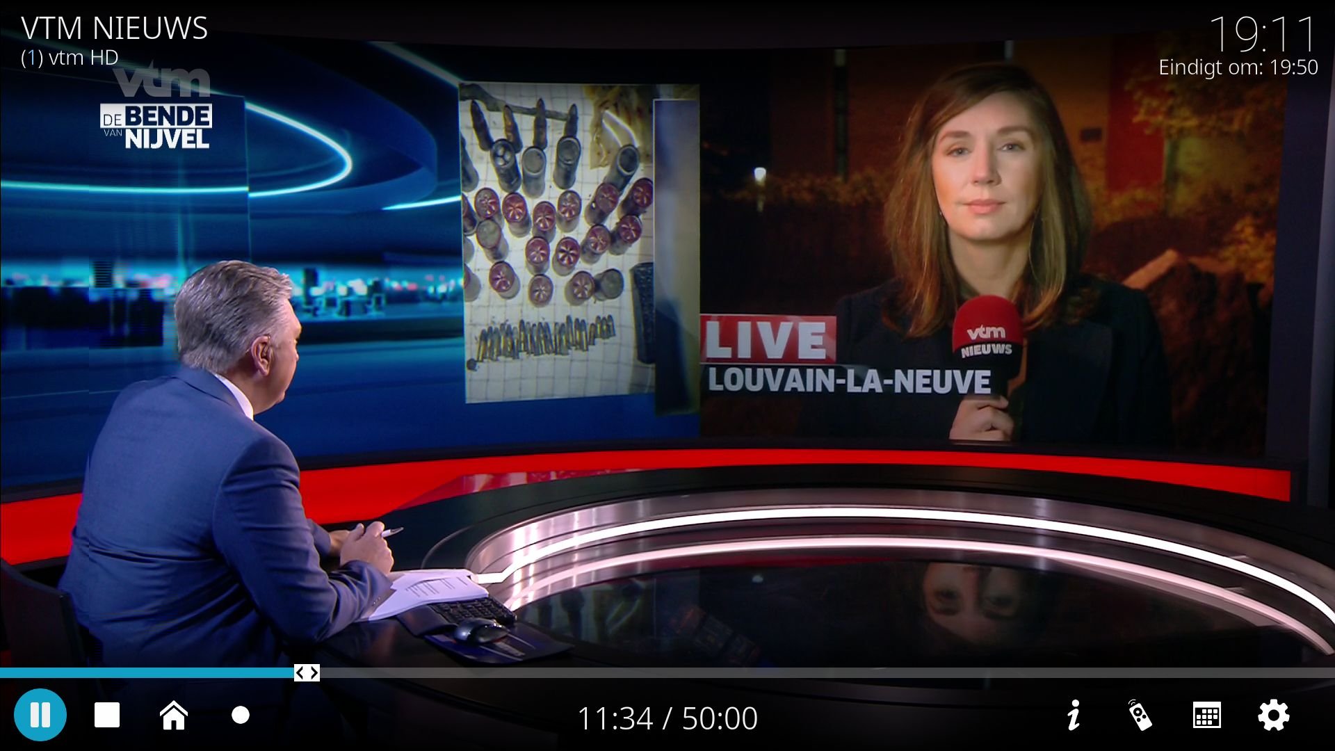

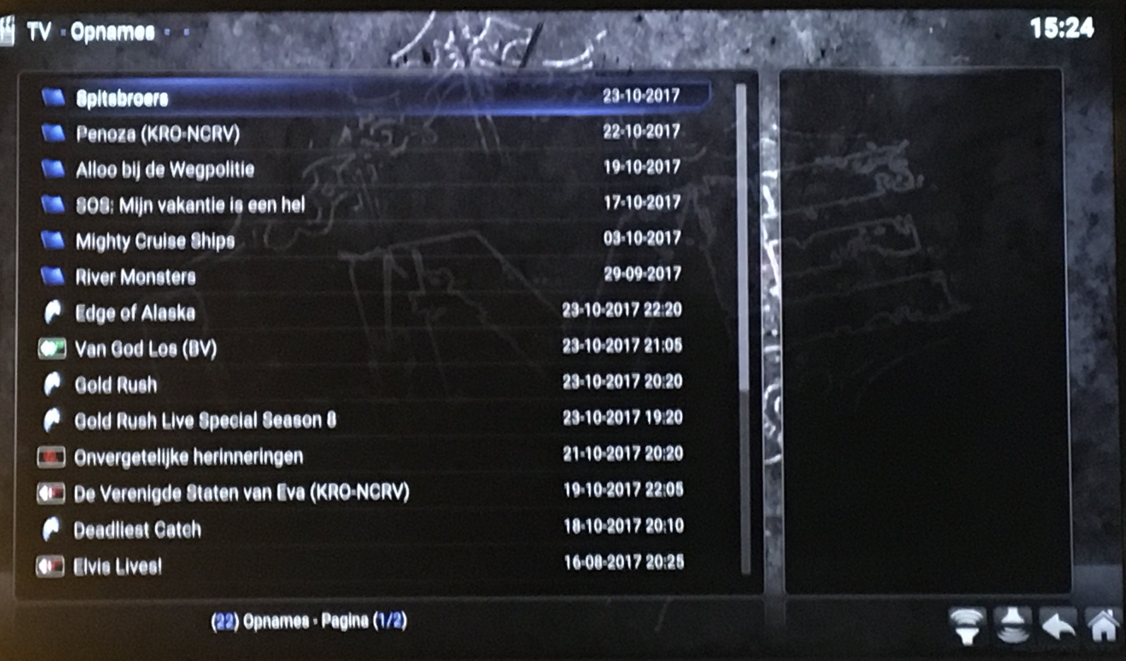

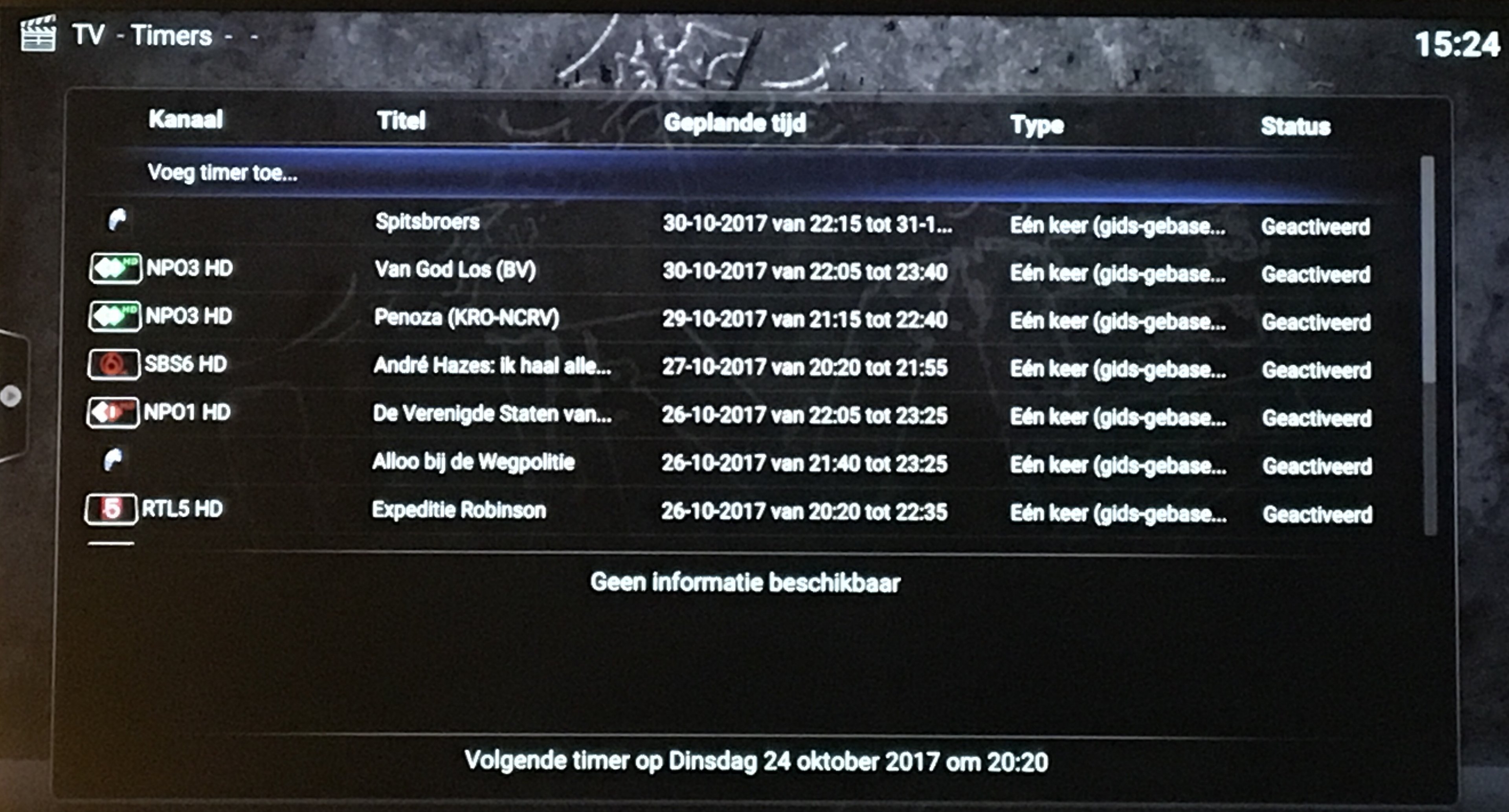

Een m3u maken is nergens voor nodig, volg de tutorial hierboven en het zou moeten werken.
Ik heb de tutorial net even bekeken en alles ingesteld hier werkt alles probleemloos ism mijn Vu solo4k en Kodi.
Timers instellen, opnames bekijken, alle kanalen bekijken die op mijn Vu solo 4k ook beeld geven.
Als je maar één tuner hebt bekijk dan de laatste foto even!

Deze foto dus!

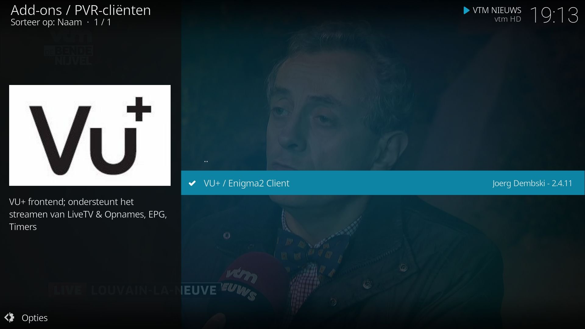

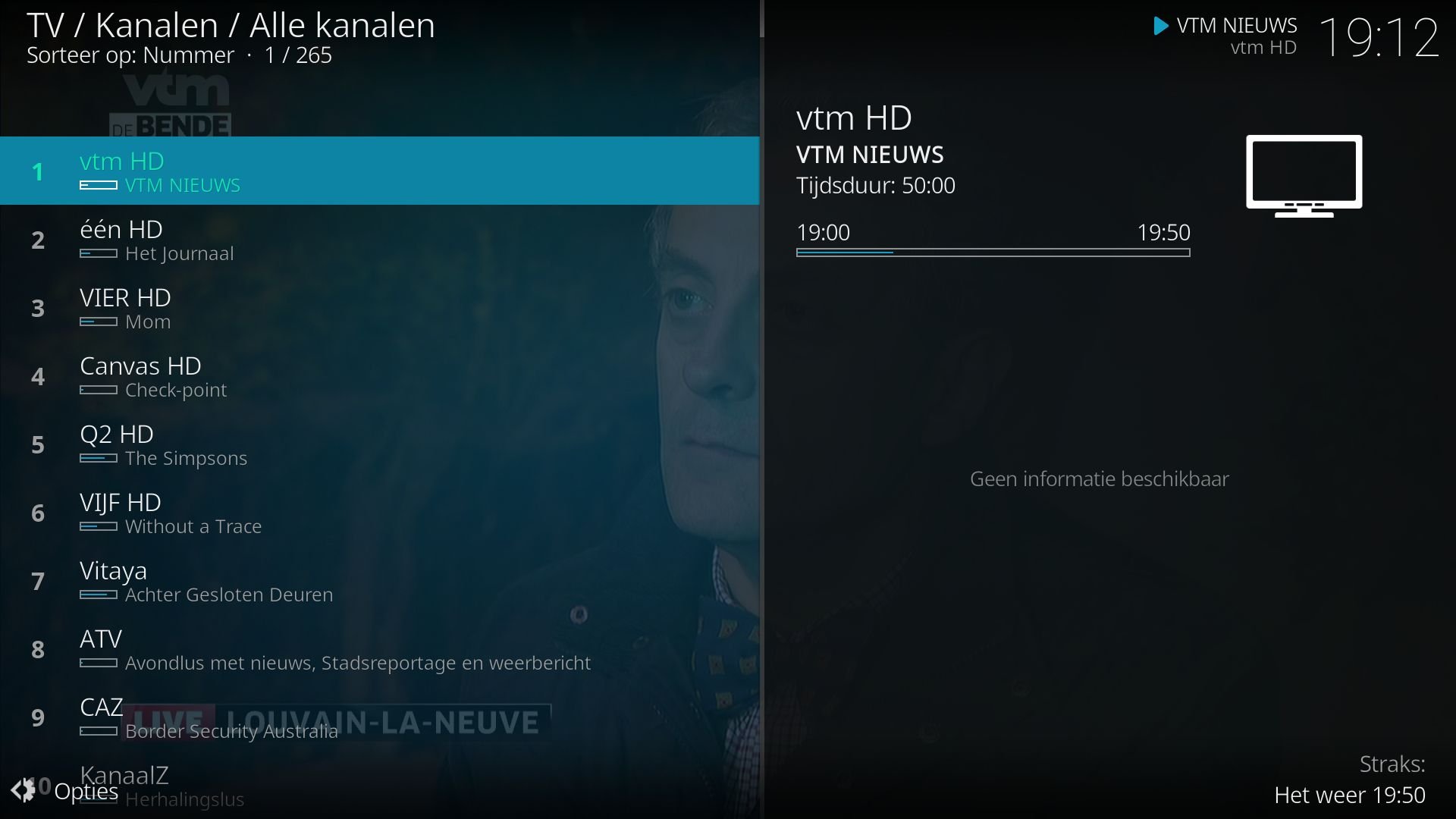

Waarom gebruik je eigenlijk Simple pvr en niet Vu+/Enigma2 Cliënt?
vanaf 4:45 filmpje bekijken!

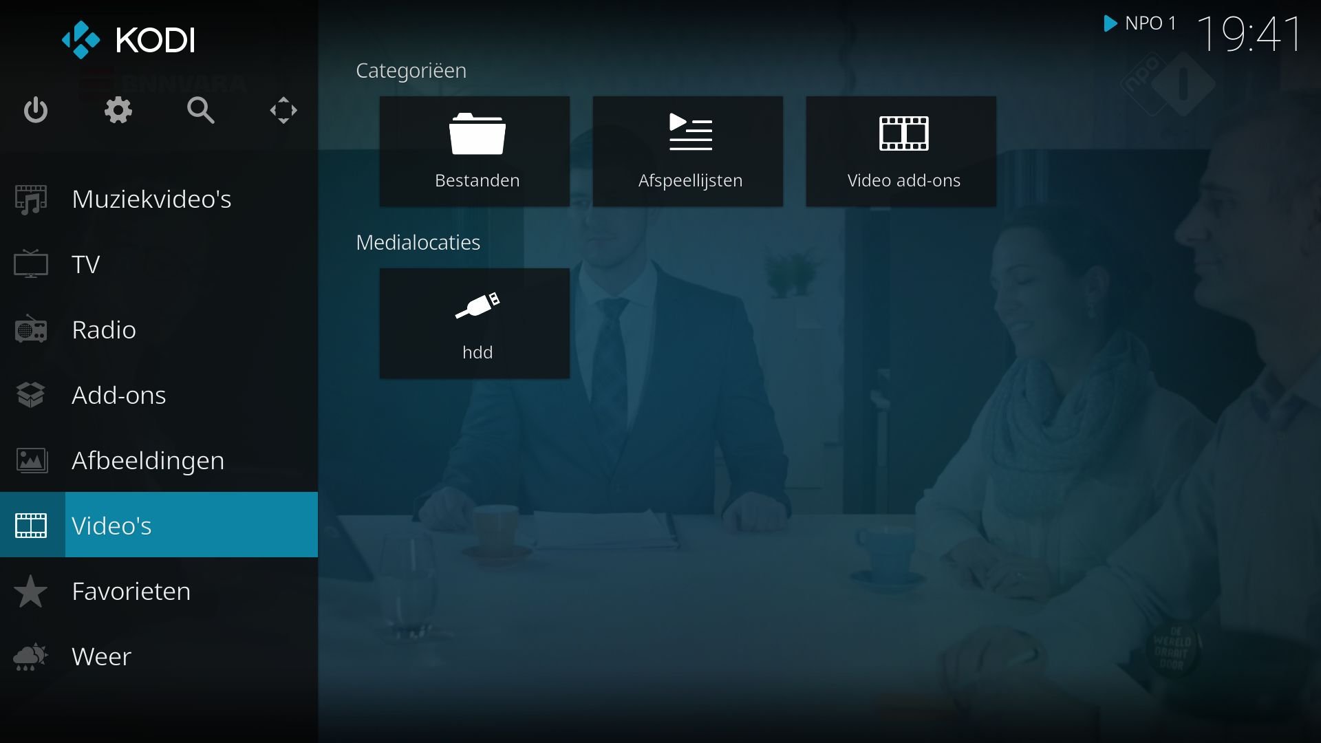

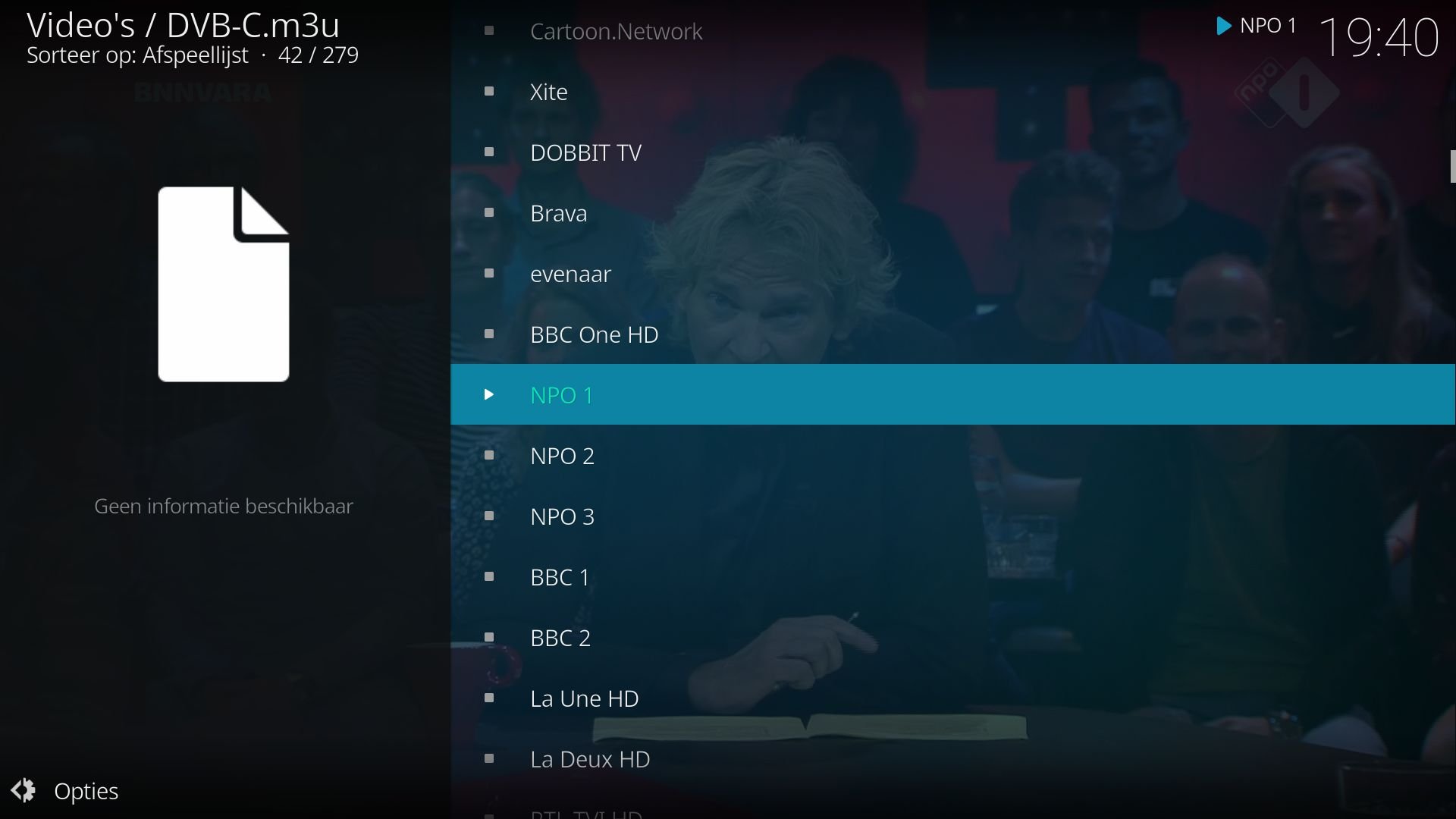

een .m3u afspeellijst in kodi kan je ook gewoon met de mediaspeler openen. Hoef je niets voor te installeren.
Video's - Bestanden - open locatie van het .m3u bestand
screenshot1.jpg.02b658046c14007f420b4207c94f9231.jpgscreenshot2.jpg.ce55546af8db7c4d9d31f1f1f6941deb.jpg
