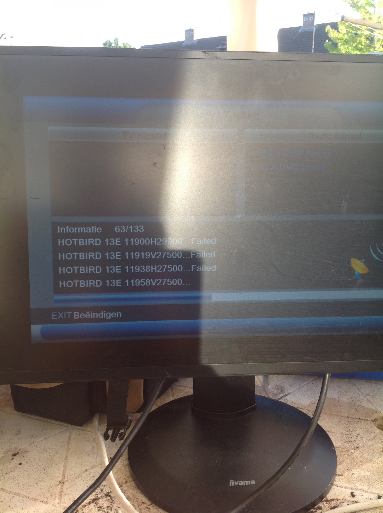

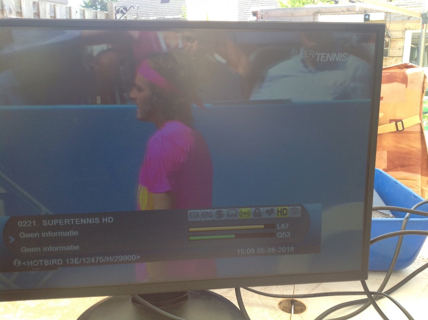

edofnine Geplaatst: 4 augustus 2018 Geplaatst: 4 augustus 2018 Hallo, kan iemand mij vertellen hoe het zit met een monoblock voor Astra en hotbird. Ik heb een SAB titan FTASC, maar heb geen idee hoe ik de ontvanger moet instellen op deze satellieten. Ik had hiervoor een rebox waarop beide satellieten wel te ontvangen waren, maar op de SAB niet. Is het misschien een instellingsprobleem, of bestaat er een mogelijkheid dat de lnb kapot is. Astra 19,2 ontvangt heel goed, maar de Hotbird totaal niet. Krijg op de ontvanger ook geen signaal te zien... Met vriendelijke groet, Erwin

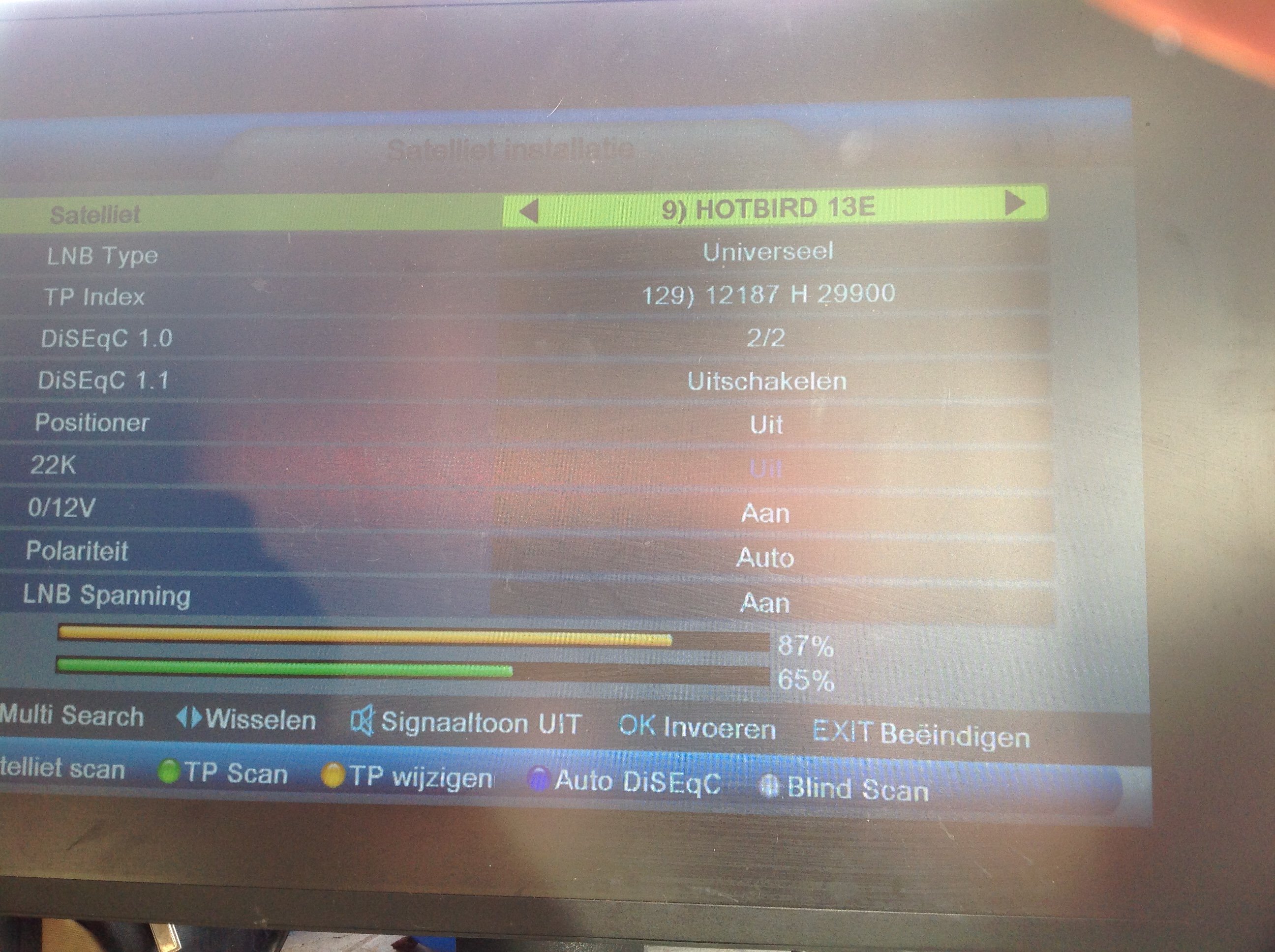

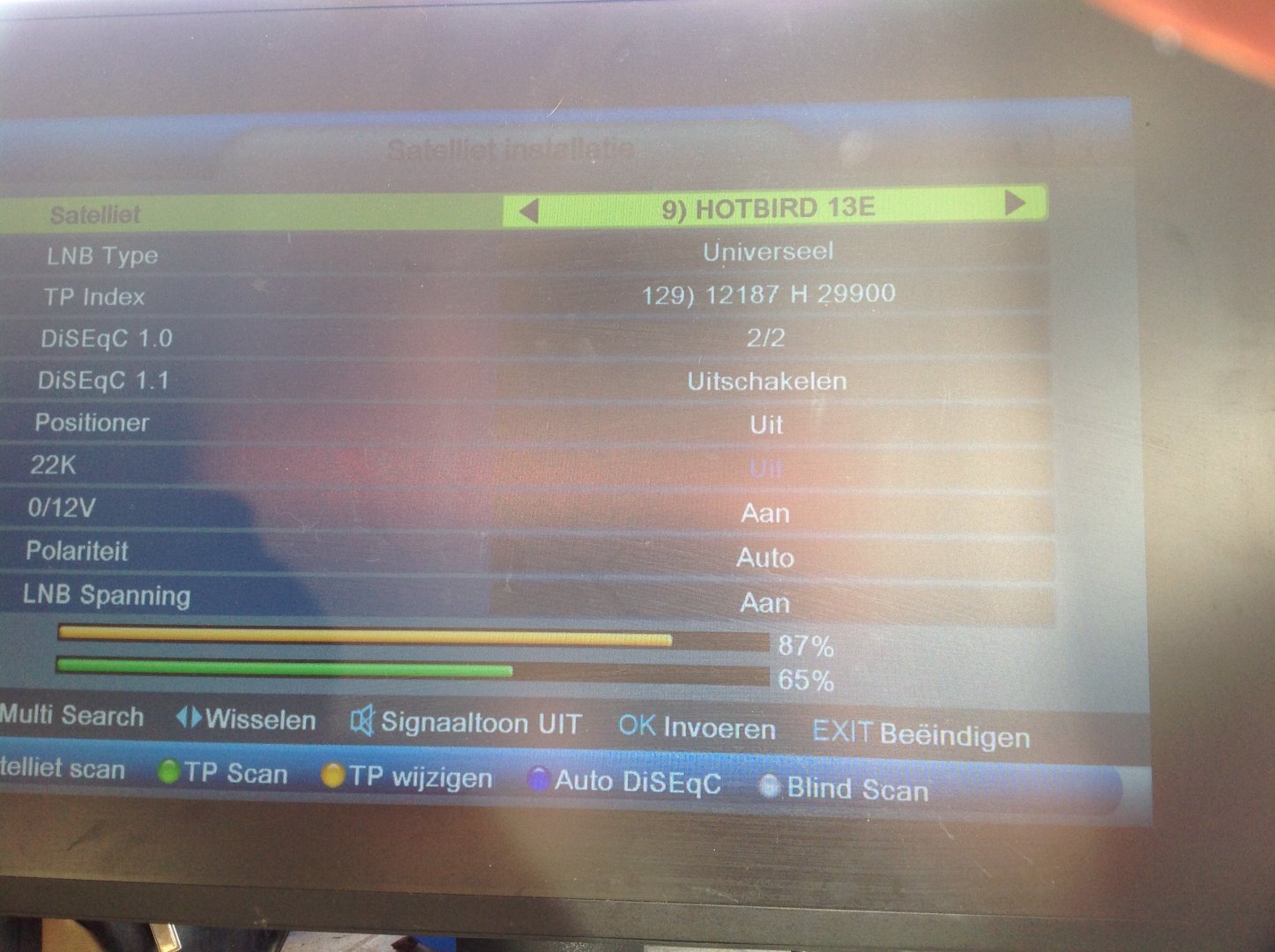

edofnine Geplaatst: 4 augustus 2018 Auteur Geplaatst: 4 augustus 2018 Dank u wel voor de snelle reactie... op de Diseqc 1/2 staat de Astra en op Diseqc 2/2 staat de hotbird. ik heb inmiddels wel wat signaal, signaalsterkte is 87% en Kwaliteit schommeld rond de 15 en 35 %. Als ik een satellietscan doe, dan geven de meeste frequenties " Failed"...
smetje limb.BE Geplaatst: 4 augustus 2018 Geplaatst: 4 augustus 2018 eerst de schotel of lnb wat beter uitrichten zet de skew misschien eens wat anders want het signaal is niet genoeg .....Kwaliteit schommeld rond de 15 en 35 %. Db. 900UHD 2X. 4x twin lnb 1x bosat 1.50m .Dreambox 7020hd v2 . Dreambox 800 Db 8000 1x. Db 800se Db 2X 500HD Sab unix triple 2x. Xsarius Galaxy 4K. Gigablue trio. Gigablue Quad Plus. Zgemma H7 Cabel en Sat Samsung UE65MU7070 4K Ultra HD Smart LED Samsung UE46F6650SSXXN led 1x LG 60"lb 870v
edofnine Geplaatst: 4 augustus 2018 Auteur Geplaatst: 4 augustus 2018 Ik krijg nu de Astra signaal 86% en kwaliteit op rond de 70%. de hotbird heeft signaal 87% en kwaliteit rond de 60%. Zou dit voldoende moeten zijn?
edofnine Geplaatst: 4 augustus 2018 Auteur Geplaatst: 4 augustus 2018 Als ik nu een satekkietscan doe, is alles " Failed". De foto's zijn niet echt duidelijk, maar ik kan het scherm niet anders zetten ivm de kabels.....
beeheap Geplaatst: 4 augustus 2018 Geplaatst: 4 augustus 2018 32 minuten geleden zei edofnine: Dank u wel voor de snelle reactie... op de Diseqc 1/2 staat de Astra en op Diseqc 2/2 staat de hotbird. ik heb inmiddels wel wat signaal, signaalsterkte is 87% en Kwaliteit schommeld rond de 15 en 35 %. Als ik een satellietscan doe, dan geven de meeste frequenties " Failed"... Ik ben nog geen MonoBlock LNB's tegengekomen die deze Diseqc-volgorde hebben. Is vrijwel altijd Hotbird (13.0E) op 1 en Astra1 (19.2E) op 2.
smetje limb.BE Geplaatst: 4 augustus 2018 Geplaatst: 4 augustus 2018 (aangepast) zet de disecq instellingen hotbird op 1 astra op 2 en laat hem dan nogmaals scannen 4 augustus 2018 aangepast door smetje limb.BE Db. 900UHD 2X. 4x twin lnb 1x bosat 1.50m .Dreambox 7020hd v2 . Dreambox 800 Db 8000 1x. Db 800se Db 2X 500HD Sab unix triple 2x. Xsarius Galaxy 4K. Gigablue trio. Gigablue Quad Plus. Zgemma H7 Cabel en Sat Samsung UE65MU7070 4K Ultra HD Smart LED Samsung UE46F6650SSXXN led 1x LG 60"lb 870v

edofnine Geplaatst: 4 augustus 2018 Auteur Geplaatst: 4 augustus 2018 Nog steeds aan het vechten, maar als ik hotbird op 1 zet en Astra op 2, dan heb ik totaal geen signaal meer op beide satellieten. zet ik Astra weer op 1 en hotbird op 2, dan heb ik weer volledig signaal met Astra op alle transponders, en maar enkele transponders op hotbird. Is dit hogere wiskunde ? Wordt er moedeloos van....

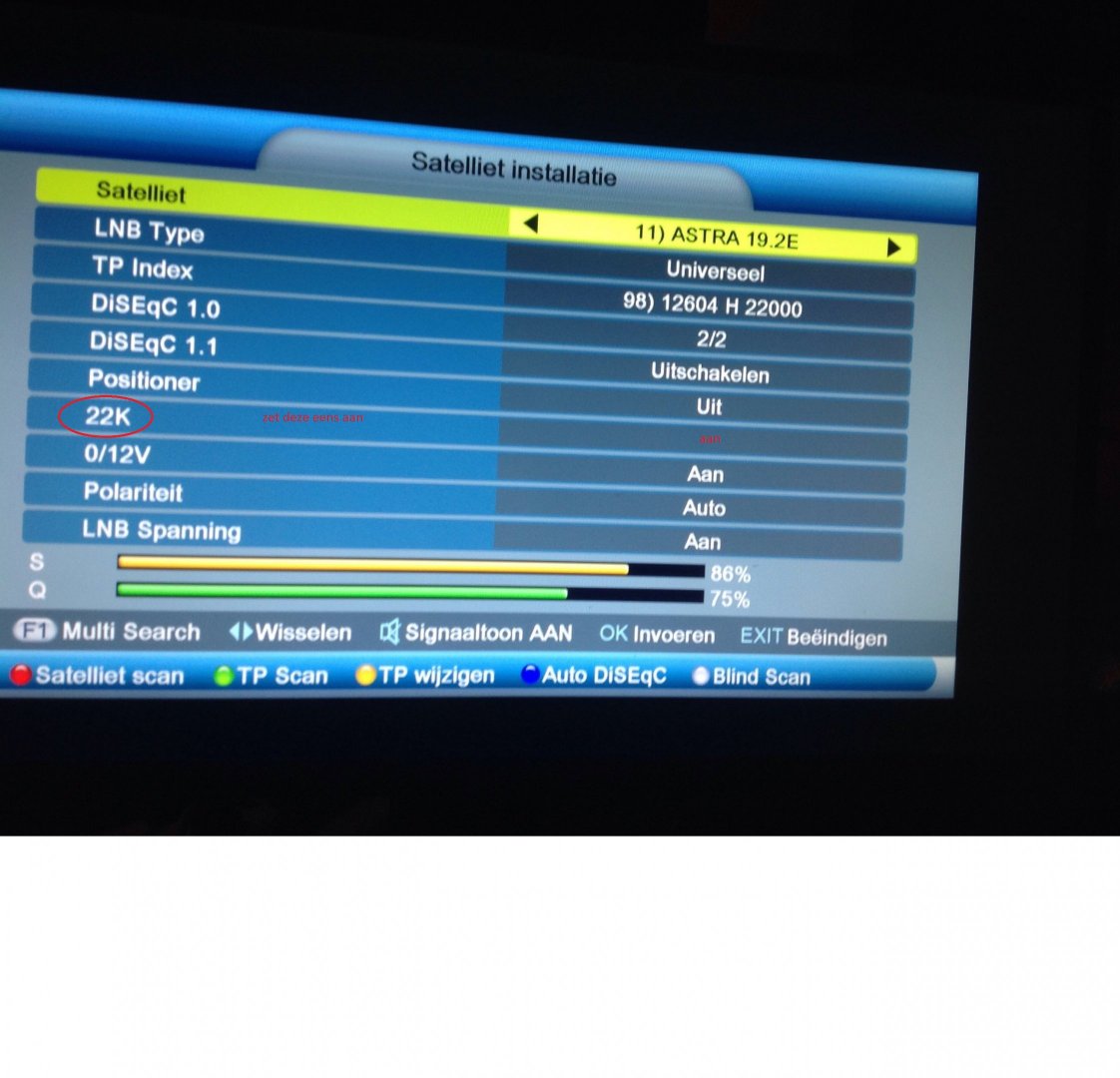

smetje limb.BE Geplaatst: 4 augustus 2018 Geplaatst: 4 augustus 2018 (aangepast) Als je nu ook eens de 22 K op aan zet wat gebeurt er dan 4 augustus 2018 aangepast door smetje limb.BE Db. 900UHD 2X. 4x twin lnb 1x bosat 1.50m .Dreambox 7020hd v2 . Dreambox 800 Db 8000 1x. Db 800se Db 2X 500HD Sab unix triple 2x. Xsarius Galaxy 4K. Gigablue trio. Gigablue Quad Plus. Zgemma H7 Cabel en Sat Samsung UE65MU7070 4K Ultra HD Smart LED Samsung UE46F6650SSXXN led 1x LG 60"lb 870v
