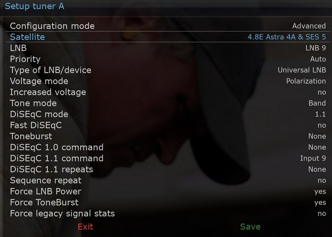

Ik heb 7 LNB's aangesloten op een Diseqc switch 10/1. Ik krijg dit niet geconfigureerd in OpenPli 6.2.
Hoe configureer je dat in OpenPli 6.2?

Kijk op de switch welke Disecq-modus vermeld is en zet die in de config van de deco. Dan noteer je op welke ingang je welke satelliet hebt aangesloten en configureer je de deco naargelang.
De switch is default geconfigureerd met protocol 1.1 om 10 LNB's te switchen.
En hoe stel je dat in OpenPli in? Graag de namen van de menu instellen?

Ik denk dat het doet niet echt mater welke afbeelding wordt gebruikt.Elke afbeelding heeft geavanceerde opties voor de installatie van de LNB. Ik heb 1/10 Diseqcs geconfigureerd.Als er een voorbeeld screenshot voor Astra4 LNB is, is deze aangesloten op poort #9.
Thanks dat zocht ik!!!
