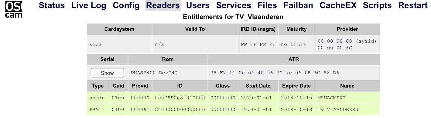

Hoi,
Sinds gisteren beeld op zwart en geen idee waarom (geen wijzigingen aan OSCam aangebracht, ook niet meer dan 5 zenders tegelijkertijd bekeken).
Ik zie bij readers in de OSCam webinterface dat de expire date is overschreden (management: 2018-08-13  en PBM 2018-08-14 ). PBM ID is 8020000000000000.
Wat heb ik al geprobeerd:
- Herstart OSCam en box
- 5x heractivatie smartcard aangevraagd
- Smartcard even uit de lezer gehaald en terug erin gestoken
- Contact met klantendienst tv vlaanderen: abonnement is nog steeds actief
- Oscam config files aangepast (deze lijnen gecomment): #ecmwhitelist = 0100@00006C:64; #CacheDelay = 120; #emmcache                      = 1,3,15,0
Heeft iemand nog tips? Heel erg bedankt alvast!

De kaart is afgemeld en uitgeschakeld door TV Vlaanderen. Geen enkele config gaat dit automatisch verhelpen. Contact opnemen met TV Vlaanderen is hier de enige optie.
Normale PBM: 82000000, 84000000, C4000000, C8000000

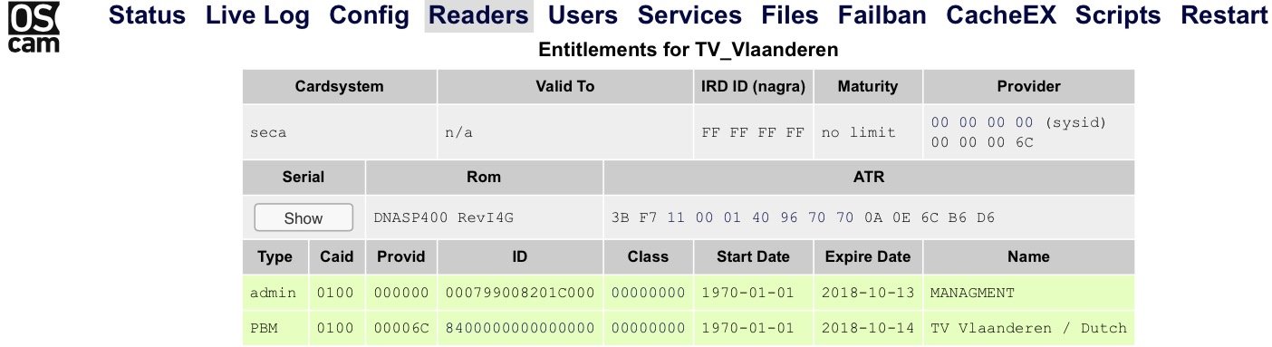

Ik heb zonet op jouw aanraden ook even telefonisch met hen contact opgenomen.
Zoals verwacht geen ondersteuning voor alternatieve ontvangers, ze raden aan om de kaart in een officiële TV Vlaanderen receiver te plaatsen tijdens de heractivatie, "anders kan het heractivatiesignaal mogelijk niet goed doorkomen".
Verder heeft de medewerker mij (nogmaals) bevestigd dat in hun systemen de kaart als actief staat, en dat er geen openstaande betalingen of dergelijke zijn.
Ook nog niet gemeld maar ik ontvang wel degelijk FTA kanalen op 19,2° en 23,5° dus aan een slechte schotelafstelling ligt het ook niet.
Dan is er toch iets vreemds aan de hand met die kaart. De PBM verandert niet in 'expired' als je de maandelijke update hebt gemist. Bijgevoegd mijn 2 kaarten... Anders de kaart echt even in een gecertificeerde ontvanger steken.
aangepast door Mimisiku
Plaatjes toegevoegd
Wat ik nog kan bedenken is dat de kaart in 'strafmodus' is geschoten en daar té lang in gebleven is. Er zit een veiligheidsmechaniek in de kaart die de boel blokkeert. Je draait een OScam emu zie ik. Zou kunnen dat via deze emu jouw kaart onwetend massaal wordt gedeeld. Ik zou zeggen: disconnect van je LAN en laat de kaart op Één HD afgestemd staan. Let wel! Dit gaat úren duren. Doe dit desnoods 's nachts en uiteraard NIET zappen!!!

1 uur geleden zei beeheap:
Ik zie in de Live Log dat de user 'dvbapiau' niet werkt en daarmee wordt de kaart wordt geactualiseerd wat nu dus niet gebeurd. Hostname leeg laten dus 127.0.0.1 wissen. OSCam heeft daarvoor in de plaats automatisch de user 'anonymous' aangemaakt. Deze moet je wissen. Dit kan je doen door in het tabblad 'Users' in de WebIf op de prullenbak te klikken in de laatste kolom. Daarna de deco herstarten.
Verder zou ik de cache voor emms wel gebruiken dus haal het teken '#' ervoor weg en zet daar 1,1,31,0. Ga daarna naar de 'Live Log' en klik onderaan op 'Skow Settings' en dan op '64' in de eerste rij. Zet dan de deco aan en zet hem op een zender van TVV. Kijk dan in de 'Live Log' of er emms naar de kaart geschreven worden.
Toch verklaart dit niet dat de PBM naar 80200000 gezet is. Zou dan gewoon 84000000 of 82000000 of C4000000 moeten blijven met een 'verlopen' Managent provider. Ben ook best benieuwd waar die 80200000 voor staat..
Bedankt allemaal voor het meedenken!

Helaas zonder resultaat: nog steeds zwart beeld en dezelfde entries in de logfiles (ook met verbose 64)

Je hebt duidelijk het gedeelte over de user 'dvbapiau' en het wissen van de user 'anonymous' niet gelezen!!! Ook ECM HeaderWhitelist heb je niet exact overgenomen.
