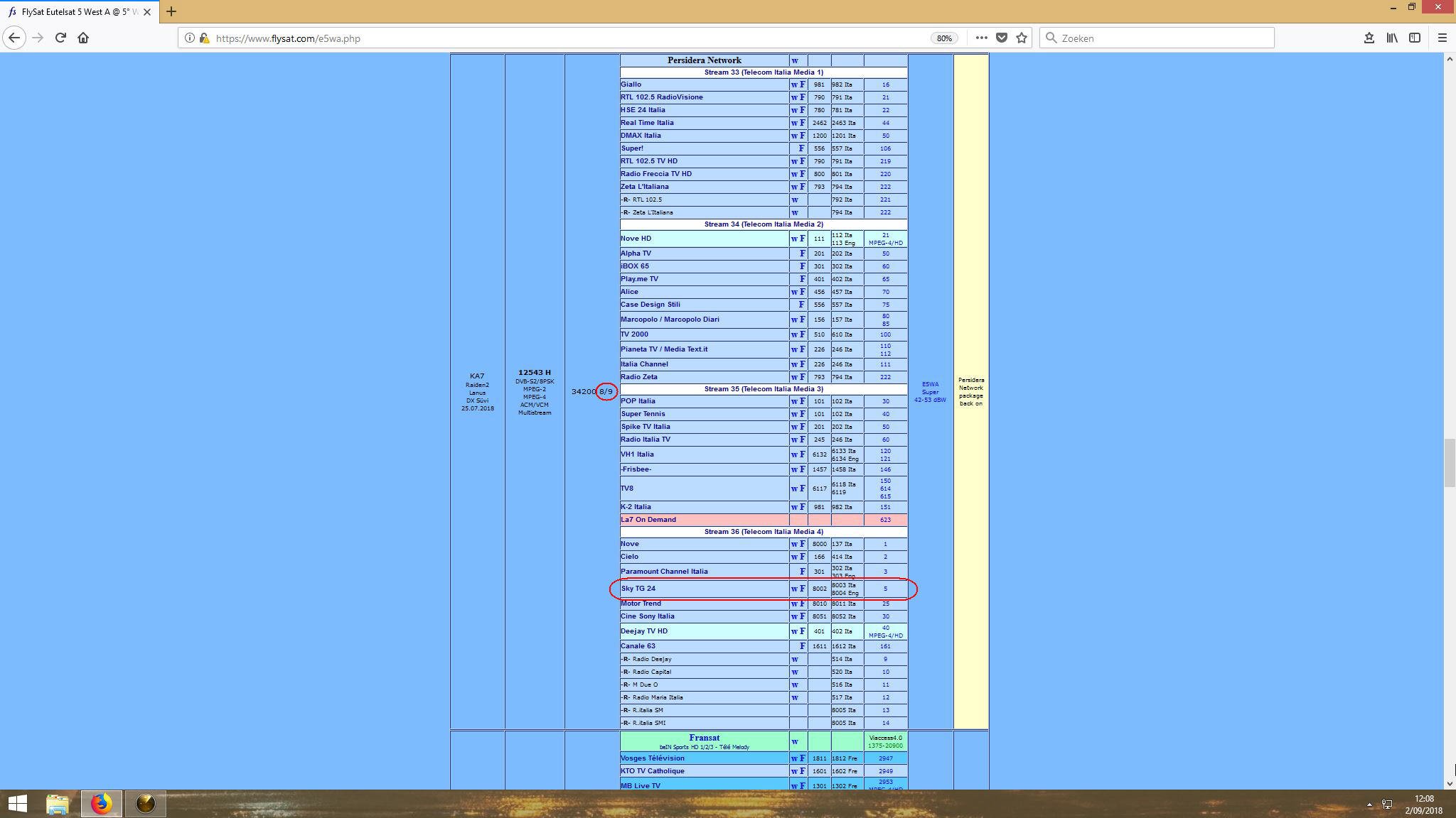

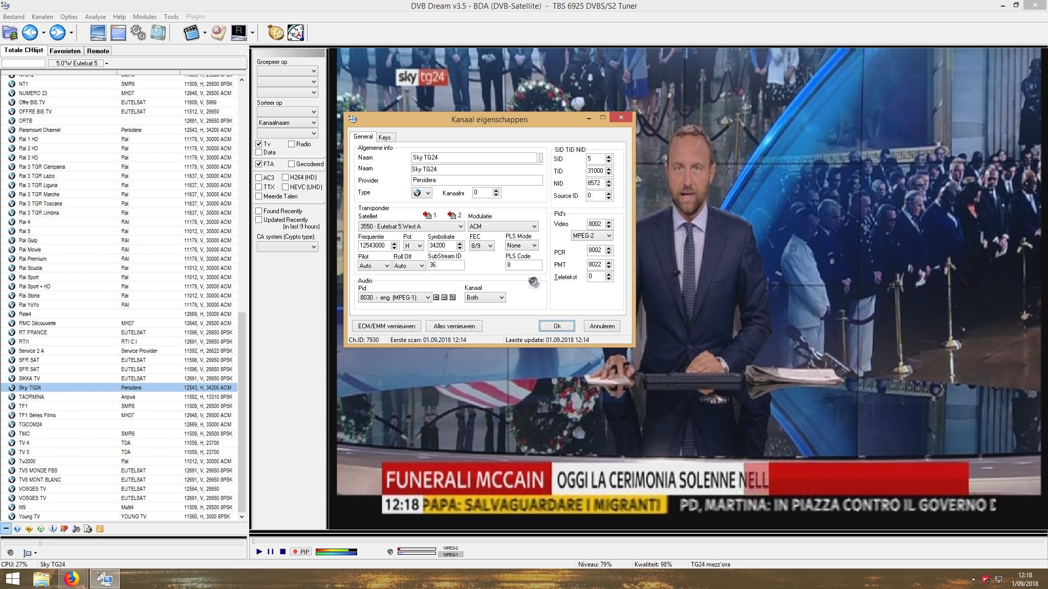

Probeer even 12669 H 35000 , daar zit o.a. Sky TG24 op (FTA). Substream is 1 en Root is 8.
Ook 12543 H 34200 , Substream 36 , Root : None
Zie details op screenshots.

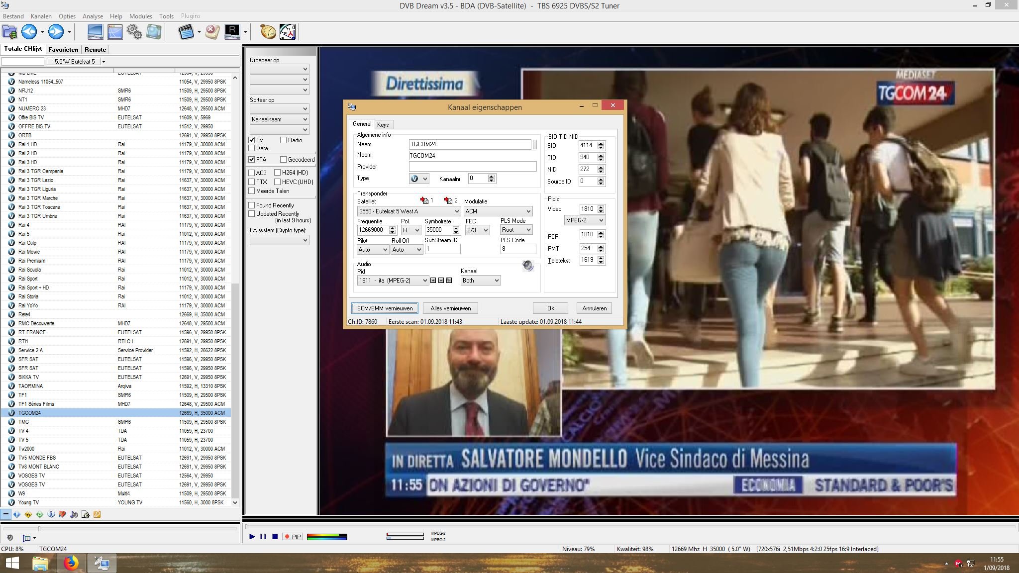

<pic 2x>
De eerste (bovenste plaatje) is een ander kanaal namelijk TGCOM24.
En de tweede heb ik reeds geprobeerd. Overigens zojuist nogmaals gedaan voor de zekerheid. Hieronder de instellingen:
de frequentie 12543H - symbol rate 34200 - FEC 8/9 -  Substream 36 - PLS mode Root - PLS code 8 - en de modulatie 8PSK.

Mooi , klopt met de gegevens die ik heb aangegeven in het screenshot . Veel kijkplezier.

Volgens mij vergis je je want op de screenshot waar Sky TG24 op wordt weergegeven staat bij FEC 8/9. En dat ging juist fout.
En op 12669 H zit geen Sky TG24 (ik citeer "Probeer even 12669 H 35000 , daar zit o.a. Sky TG24 op (FTA)").
Dan heb je wel een heel aparte ontvanger.
feedhunting , a crazy hobby !
27 minuten geleden zei Crazy Sat:
Ik begrijp het (ook) niet. Ik heb zelf de gegevens van LyngSat gebruikt.
Onder "Tuner setting values" (menu - information -  service) staat 2/3. En een maatje van me adviseerde om nogmaals op deze blauwe knop te drukken om de "Tuner live values" op te vragen. En dan krijg ik wel een FEC van 8/9 te zien.
