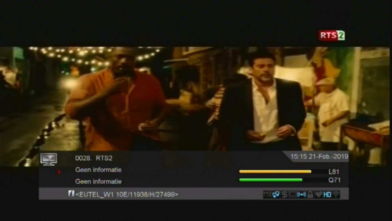

Ik heb een 70 cm schotel, en kan enkele fta-zenders ontvangen (bijv. RTS 2) op mijn eigen Dreambox ontvanger, zodat ik zeker weet dat de schotel goed gericht staat. Maar, vervolgens lukt het mij niet om met de door de firma Digi verstrekte ontvanger NA9240 vervolgens hun zenders te scannen. Is de gevoeligheid van die 'gratis' ontvanger zo slecht? Moet ik een grotere schotel kopen?

Volgens mij zit je te zoeken op de verkeerde satelliet. RTS2 zendt FTA uit op 9°E

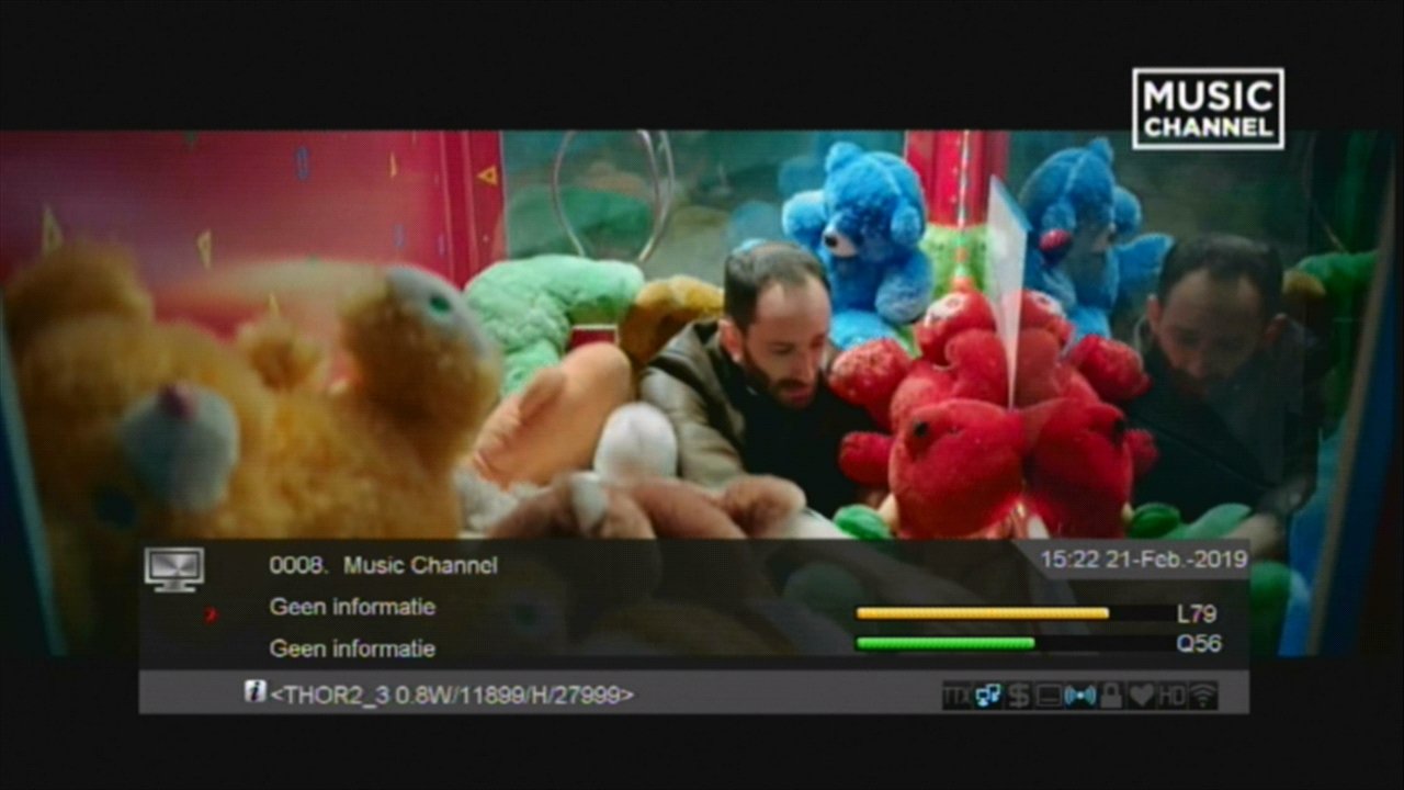

Een FTA-zender op 1°W is Music Channel in het Digi-pakket op 11900 H 28000 5/6. https://www.flysat.com/1west.php
Als je deze goed kunt ontvangen, kun je een scan doen met de door de firma Digi verstrekte ontvanger NA9240.

Hi Frans, en SatFeeds.
Bedankt voor jullie snelle informatie. Erg interessant. De schotel is niet heel toegankelijk. Het is dus tot nu toe al best een bewerkelijk proces geweest.
Ik ga vandaag een nieuwe poging wagen.
