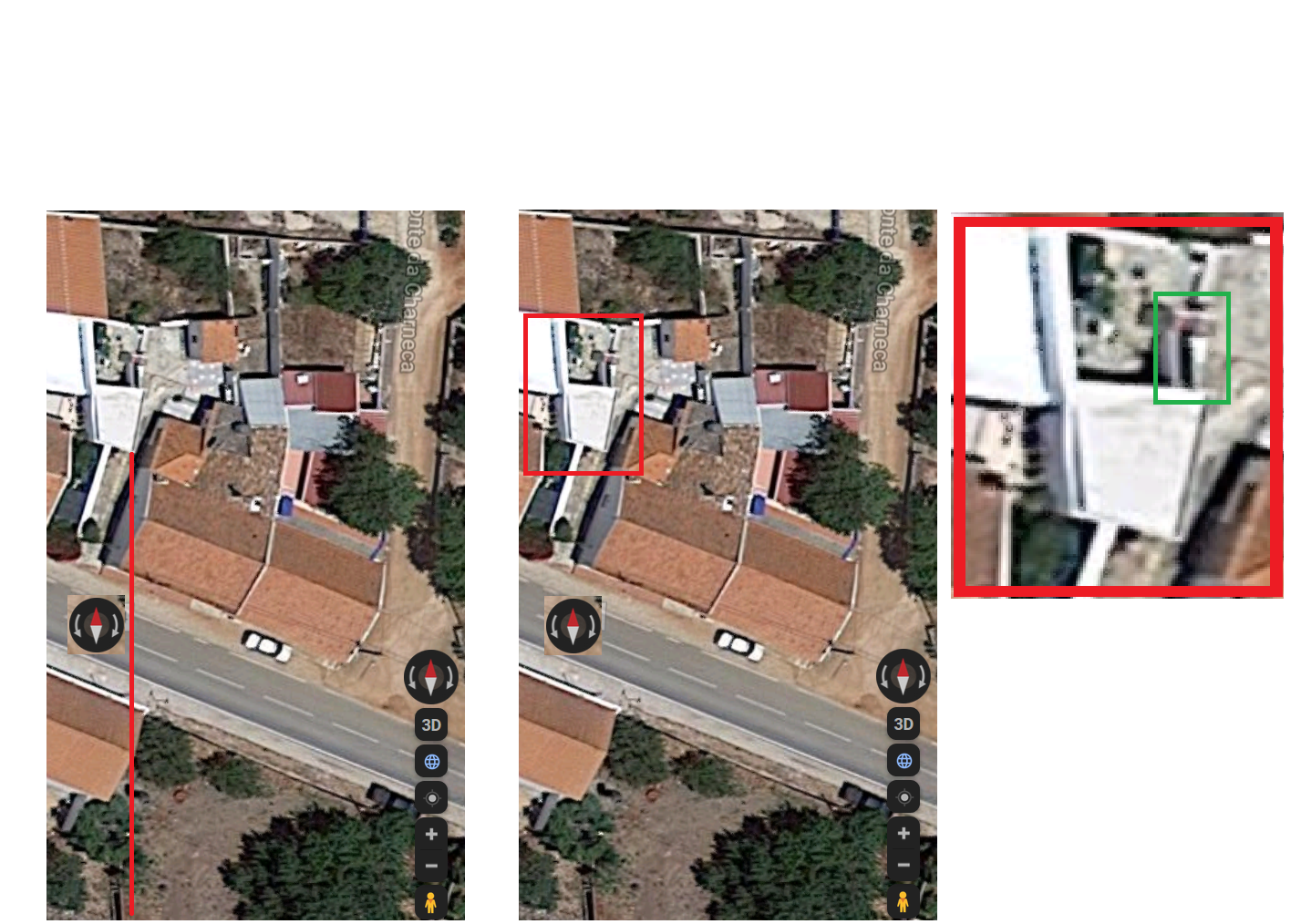

913698468_VraagopSat4all001.png.30c7e2e66d9863ee4e5e85fd4dbc1ab1.pngHallo,
Ik ben reeds via Google maps gaan kijken waar nu tov onze woning het zuiden licht.
Ik ben namelijk zinnens een 4 schotelopstelling te maken met 4 x 120cm a 140cm schotels.
Daar ik deze op een dakterras kan plaatsen zijn er wat zaken waar ik moet op letten.
Namelijk ik wil natuurlijk makkelijk bij de LNB's kunnen zo dat nodig zou zijn in de toekomst.
Ik wil dat graag kunnen zonder echt te moeten oppassen om tijdens dat benaderen niet in de weg te lopen van andere schotels.
Ik wil natuurlijk ook graag aan de achterzijden van de schotels kunnen komen zo nodig.
Maar, ik wil natuurlijk ook dat allemaal op een veilige manier doen.
En, nu komt het, ik wil graag dat er niet teveel plaats van het dakterras verloren gaat om het daadwerkelijk als dakterras te kunnen gebruiken.
Nog (voorlopig) één ding, het is de bedoeling dat als we bezoek hebben dat ik die niet steeds moet wijzen op het feit dat ze niet voor de schotels mogen komen.
De linkse afbeelding hierbij geeft aan hoe het terras gelegen is tov zuid, de rechtse afbeelding toont een rood kader geeft aan waarhet dakterras juist ligt.
Het terras is bereikbaar via een trap (zie uitsnijding en met groen omlijst).
Sorry voor de redelijk wazige beelden, Google maps kan me geen beter resultaat geven.
PS,
Ik wil in deze ECHT gaan voor aparte schotels.
De gewenst sats zijn Astra 1; Astra 2; Astra 3; en Hotbird. (deze laatste kan door de plek waar de opstelling komt) een stuk kleiner gehouden worden.
De plaats van het gebeuren zou zijn Rota National 124 halverwege Sao Bartolomeu de Messines en Alte (Algarve zuid Portugal)
Ik sta klaar voor mogelijke vragen naar meer info betreft, al denk ik dat dit normaal duidelijk zou moeten zijn.

Hallo Denisdaf,
Ik ben zelf maar een beginneling, maar waarom 4 schotels?
groetjes, JP

Omdat het hier in het zuiden van Portugal een grotere zekerheid biedt geen uitrichtproblemen (lees degelijk signaal) te hebben.
De schotel die hier nodig is om zekerheid te hebben Astra 1; Astra2; Astra 3 te vangen zijn een beetje groter  (of moeten dat zijn) dan wat voldoende is in België, Nederland en Duitsland.
De Astra's 1 en 3 zijn namelijk redelijk op die landen gericht.
Dus meer zuidelijk moet je het hebben en doen met een minder sterk signaal.
Tevens is het zo dat multi LNB's (Duo of triplle) die het in de genoemde landen perfect doen op bv een 88 cm het helemaal niet doen in deze contreien.
Dat heeft dan weer te maken met de hoeken waaronder die LNB's tov elkaar zijn geplaatst, die zijn niet helemaal correct als je ze hier gebruikt.
Die geven al problemen zelfs als je in Duitsland zou wonen maar meer naar het noorden en of oosten toe.
Dat is de simpele reden waarom aparte schotels voor mij de beste oplossing zijn.
Ik wil namelijk een super zekerheid dat ik geen uitval heb bij mogelijke regen.
Mede daarvoor gebruik ik hier dan ook schotels van 140 cm.
Enkel Hotbird en eentje op de sat gericht om de Portugese zenders te vangen zullen kleiner mogen zijn omdat die natuurlijk pal in de footprint van de sat vallen.
