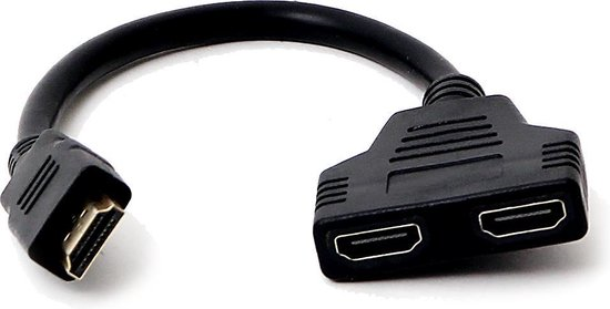

- als ik nu deze splitter op uitgang iptv kastje plaats image.png.19167327789a37cfec71299cf9d8de6f.png

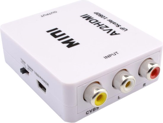

- vervolgens moet ik omzetten naar AV via deze (twijfel ivm input/output moet bij mij andersom) image.png.5ef19f7bbb3e1e036e49d70d812c553b.png

Zou dit kunnen werken denken jullie of bestaat er een andere mogelijkheid?

Die witte omvormer zal niet gaan, is van composiet naar hdmi.
maar of je beeld nog goed zal zijn na al die omvormingen is een vraagteken?
