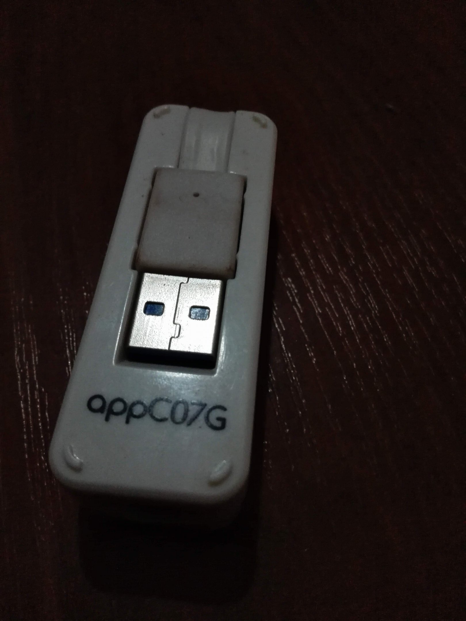

Je zult het moeten uitproberen want zomaar een willekeurige adapter aansluiten kan fout gaan. Ik heb de winkel toen verteld wat ik wilde en gevraagd als het niet zou werken ik de adapter in kon ruilen voor een andere totdat ik een werkende had. Dit was geen probleem en de 3e adapter werkte meteen bij mij.
Deze werkte uiteindelijk hier.
