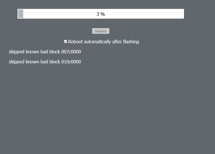

rdb1975 Geplaatst: 13 oktober 2020 Auteur Geplaatst: 13 oktober 2020 Dank voor de tip, ik heb hem kunnen flashen. Tijdens flashen krijg ik nog wel bijgesloten foutmelding maar image werkt gewoon. Moet ik hier nog iets aan doen of zijn de bad blocks opgelost door het nieuwe image
Mimisiku Geplaatst: 13 oktober 2020 Geplaatst: 13 oktober 2020 Nee, de bad blocks worden gemarkeerd en dus overgeslagen. Afscheid….. Nog een paar maandjes te gaan…

smetje limb.BE Geplaatst: 13 oktober 2020 Geplaatst: 13 oktober 2020 7 uren geleden, rdb1975 zei: Dank voor de tip, ik heb hem kunnen flashen. Tijdens flashen krijg ik nog wel bijgesloten foutmelding maar image werkt gewoon. Moet ik hier nog iets aan doen of zijn de bad blocks opgelost door het nieuwe image ik zou er eerst even de orginele software terug opzetten en dan gewoon even updaten dan terug afzetten en de software naar jouw keuze er terug op zetten dan zijn deze buffers terug goed Db. 900UHD 2X. 4x twin lnb 1x bosat 1.50m .Dreambox 7020hd v2 . Dreambox 800 Db 8000 1x. Db 800se Db 2X 500HD Sab unix triple 2x. Xsarius Galaxy 4K. Gigablue trio. Gigablue Quad Plus. Zgemma H7 Cabel en Sat Samsung UE65MU7070 4K Ultra HD Smart LED Samsung UE46F6650SSXXN led 1x LG 60"lb 870v
